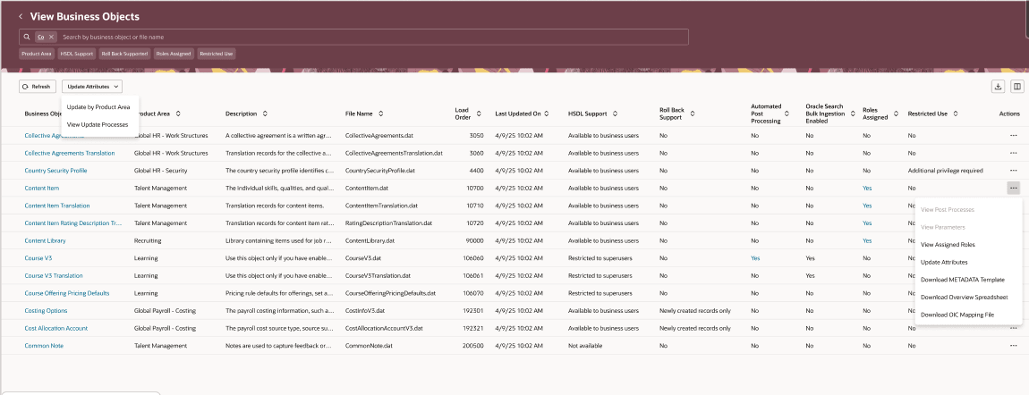

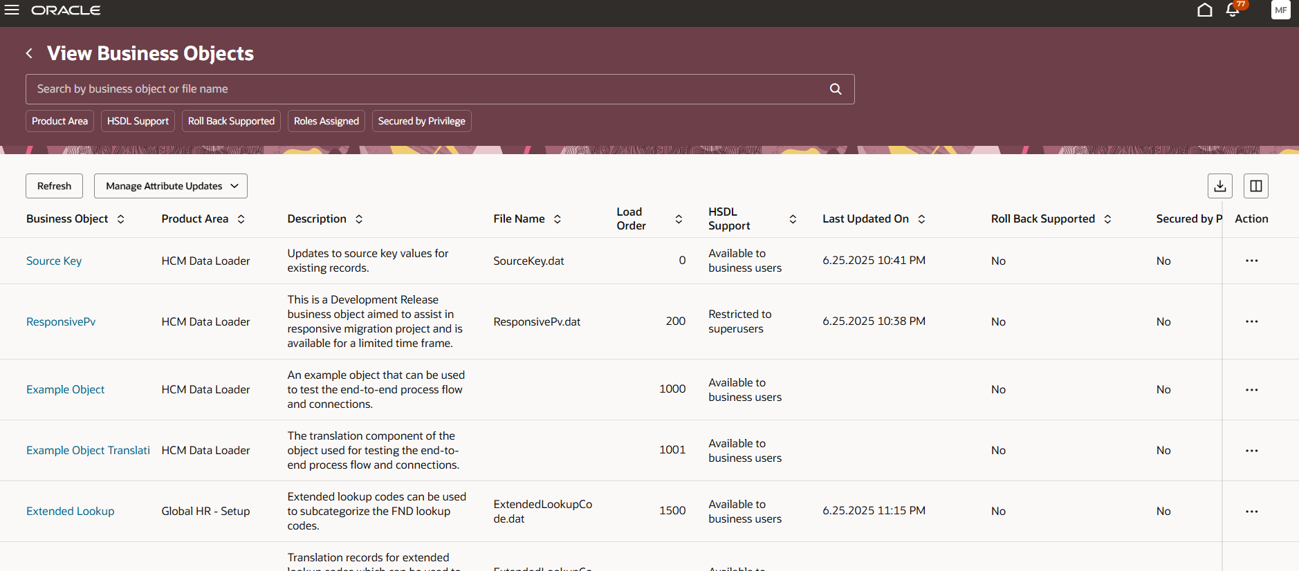

ビジネス・オブジェクトの表示:
このタスクには、「データ交換」作業領域からアクセスできます。 製品領域、ビジネス・オブジェクトおよびサポートされている機能をフィルタして、HCMデータ・ローダーおよびHCMスプレッドシート・データ・ローダーでサポートされている様々なオブジェクトを参照します。
選択したオブジェクトについて、オブジェクト階層、サポートされている属性およびオブジェクトの有効なデータの提供に関するガイダンスを表示できます。 さらに、このページでは、ビジネス・オブジェクトで使用可能なパラメータおよび後処理をレビューできるようになりました。
ビジネス・オブジェクトの表示ページ
ビジネス・オブジェクト詳細表:
  • 列名
    説明
     ビジネス・オブジェクト ビジネス・オブジェクトの名前。 選択したオブジェクトの「ビジネス・オブジェクト階層」ページにナビゲートします。
     製品領域 ビジネス・オブジェクトの製品領域。
     摘要 ビジネス・オブジェクトの説明。
    ファイル名 HCMデータ・ローダーによってアップロードされるこのオブジェクトのデータを指定する際に使用するファイル名。
    ロード順序 バルク・データ・ロードのために複数のファイルを送信するときに、ビジネス・オブジェクト・データが提供される順序。
    HSDLサポート HSDLスプレッドシートを使用してビジネス・オブジェクトをアップロードできるかどうかを示します。
    ロール割当済 ビジネス・オブジェクトが、直接または製品領域マッピングを介して少なくとも1つのロールに割り当てられているかどうかを示します。
    Oracle Search一括取込み使用可能 ビジネス・オブジェクトがOracle Search索引を保守するかどうかを示します。
     最終更新日 ビジネス・オブジェクト詳細が最後にリフレッシュされた日時。
    ロールバックのサポート ビジネス・オブジェクトがロードされたデータのロールバックをサポートするかどうかを示します。
    権限による保護 このオブジェクトを使用するアクセスが機能セキュリティ権限によって保護されているかどうかを示します。
    自動後処理
    ロード後にビジネス・オブジェクトが後処理を自動的に発行したかどうかを示します。
    値が「はい」の場合は、「ビジネス・オブジェクト後処理」パネルにナビゲートできます。

表レベル処理-
「ビジネス・オブジェクトの表示」メニュー処理
  • コンポーネント  摘要
     検索 ビジネス・オブジェクト名または.datファイル名を使用して検索します。
     フィルタ・チップ 製品領域、HSDLでサポートされているビジネス・オブジェクト、ロールバックでサポートされているビジネス・オブジェクト、ロール割当済ビジネス・オブジェクト、または機能セキュリティ権限によって保護されているビジネス・オブジェクトを使用してリストを絞り込みます。
    並べ替え 必要に応じて列ヘッダーのソートをクリックして、表の詳細を並べ替えます。
    リフレッシュ処理 表の内容をリフレッシュして、最後にリフレッシュされたビジネス・オブジェクトをチェックします。

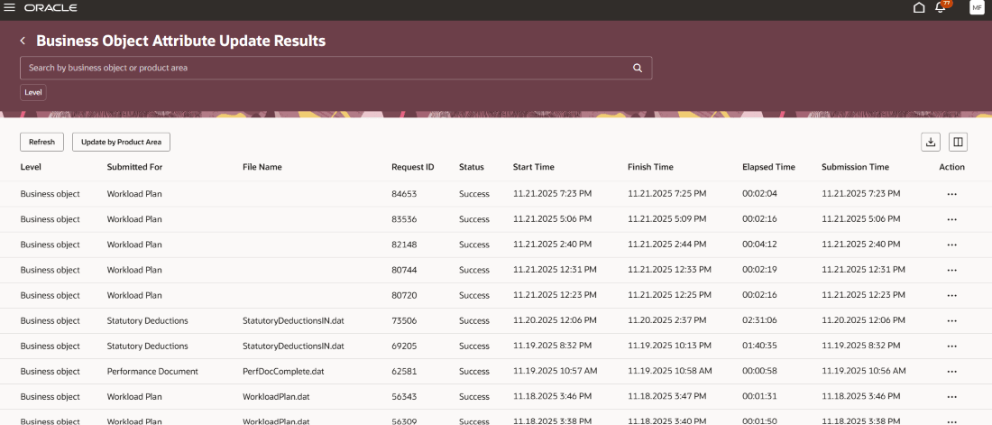

    属性更新の管理処理
    次の2つのアクションを実行できます。
    1. 製品領域別更新
    2. 更新プロセスの表示

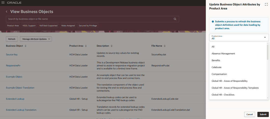

製品領域別更新 - 「製品領域別ビジネス・オブジェクト属性の更新」パネルを開きます。 ここでは、製品領域を選択し、ビジネス・オブジェクトをリフレッシュするプロセスを発行できます。
製品領域別属性の更新
製品領域別属性の更新
更新プロセスの表示 - 「ビジネス・オブジェクト属性更新結果」パネルが開き、ビジネス・オブジェクト定義をリフレッシュするために発行されたプロセスの詳細を確認できます。
ビジネス・オブジェクトのMETADATA定義行とログ・ファイルが使用可能な場合は、その行を含むファイルをダウンロードすることもできます。 製品領域をリフレッシュすると、ダウンロードされたファイルは、その製品領域内の各オブジェクトのビジネス・オブジェクト定義を含むZIPアーカイブになります。
また、「製品領域別更新」処理を使用して、このページから属性マップをリフレッシュできます。
ビジネス・オブジェクト属性更新結果ページ

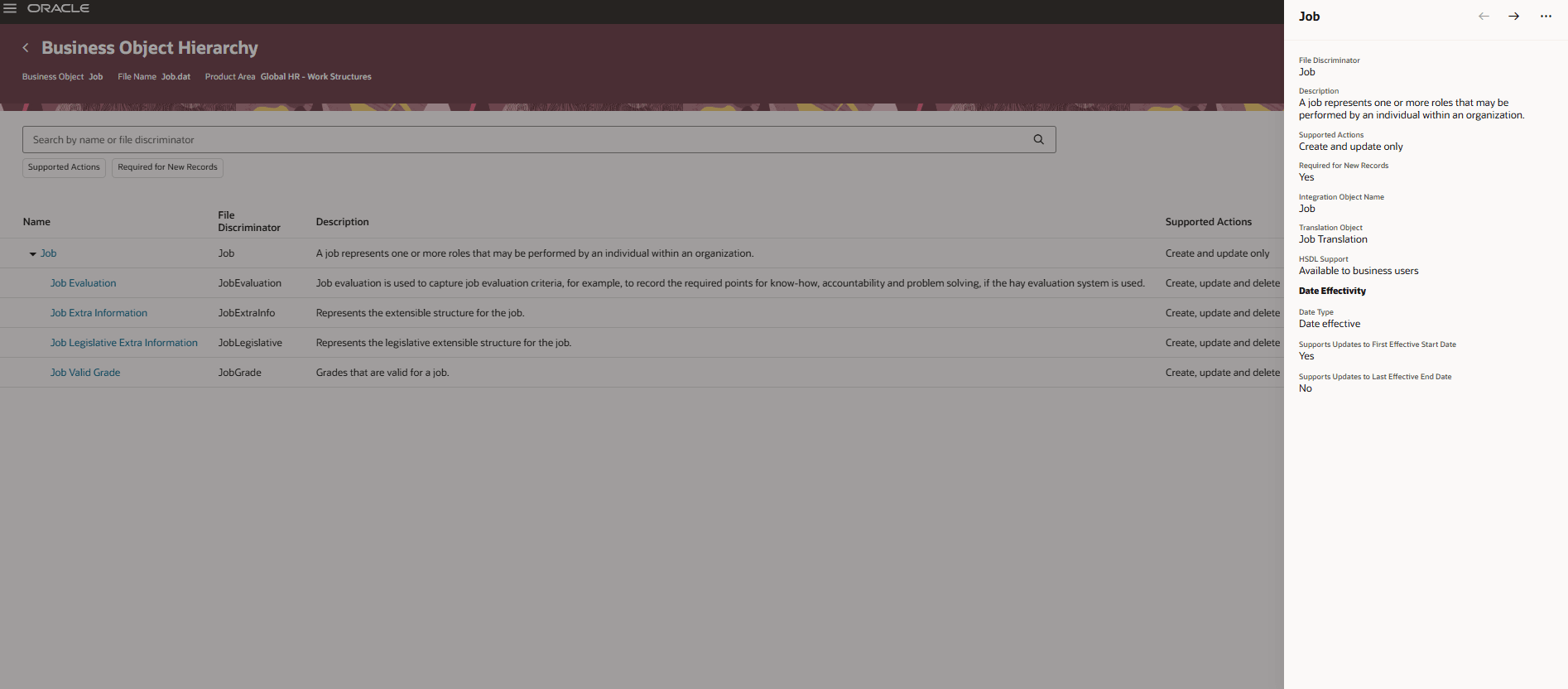

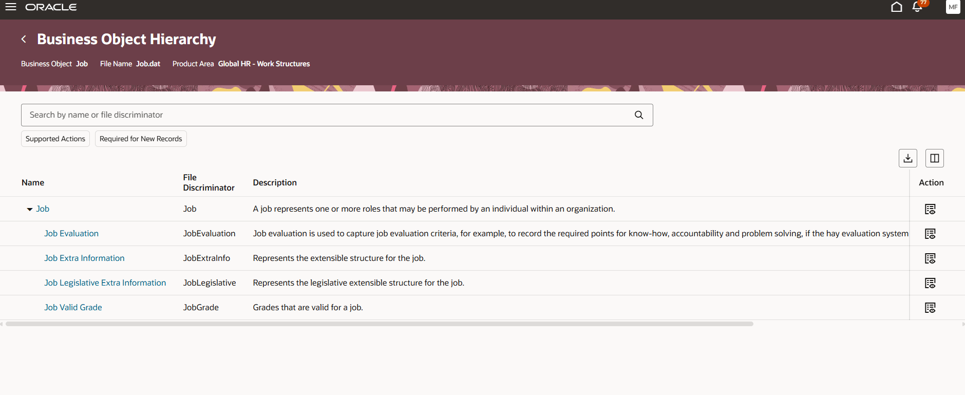

ビジネス・オブジェクト階層の詳細を表示します。
親/子関係を反映してオブジェクト階層内のすべてのコンポーネントのリストを表示するには、「ビジネス・オブジェクトの表示」ページでビジネス・オブジェクト名をクリックします。
ビジネス オブジェクト階層ページ
ビジネス オブジェクト階層ページ
  • コンポーネント  摘要
     検索
    ビジネス・オブジェクト名またはファイル識別子を使用して階層を表示するための検索
     フィルタ・チップ
    「サポートされているアクション」または「新規レコードに必須」フィルタを使用してリストを絞り込みます。
    ビジネス・オブジェクト階層詳細
    列: ビジネス・オブジェクト名- 「ビジネス・オブジェクト詳細」ページが開きます。 ファイル弁別子、摘要、サポートされている処理、データ有効性、新規レコードに必須インジケータ
    「処理- ビジネス・オブジェクトの表示」アイコン
    ビジネス・オブジェクト情報パネルを表示します

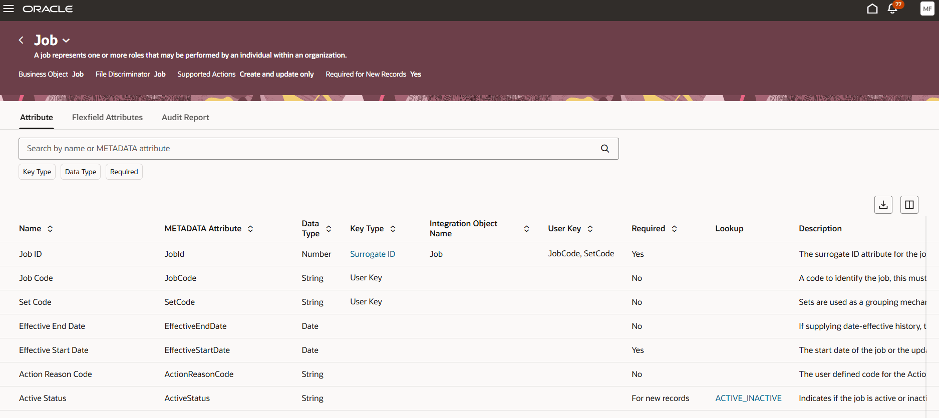

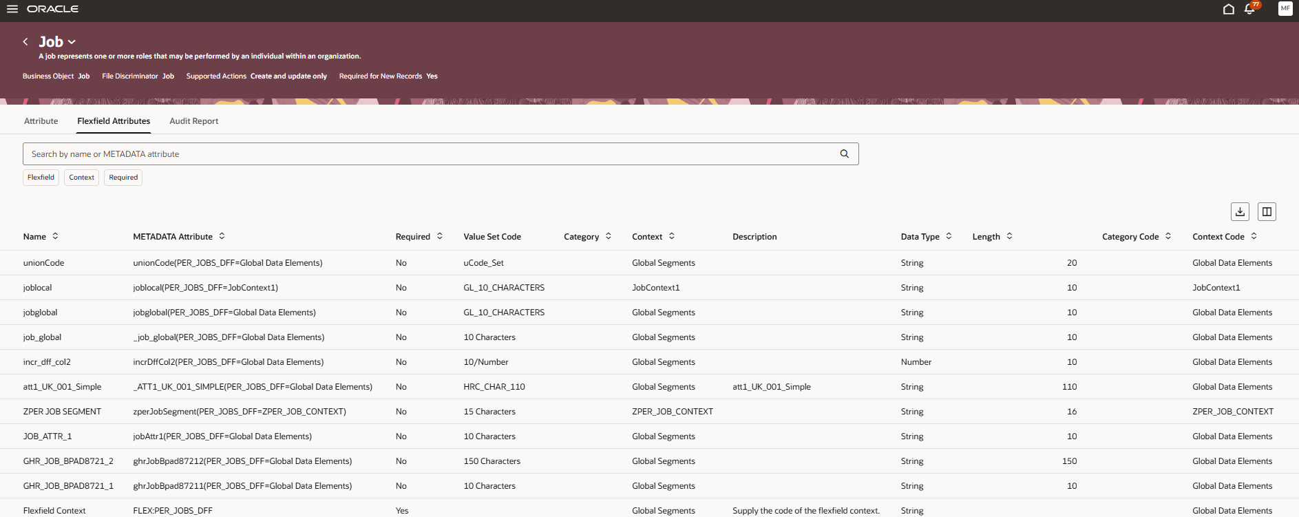

「ビジネス・オブジェクト詳細」ページ: 属性とフレックスフィールド属性の2つのタブで構成されます。
ノート: 「フレックスフィールド属性」タブは、オブジェクトでHDLが有効になっているフレックスフィールド・セグメントがある場合にのみ表示されます。
「属性」タブ:名前、METADATA属性、データ型、キー・タイプ、統合オブジェクト名、ユーザー・キー、必須インジケータ、参照、摘要、サポートされている統合キー、長さ、スケールなどの属性詳細を表示できます。
キー・タイプ、データ型、必須列を使用して、METADATA属性名およびフィルタを使用して検索できます。
ビジネス・オブジェクト詳細

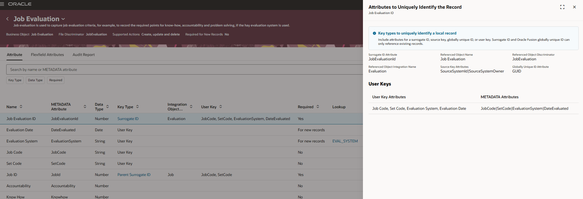

ビジネス・オブジェクト詳細ページでレコードを一意に識別する属性のプロパティを表示するには、キー・タイプ列のリンクをクリックします。
これらは、複数のユーザー・キーが存在する場合に、ローカル、親または外部オブジェクト参照のサロゲートID属性、または「ユーザー・キー」列のカウントのリンクである属性です。
レコードを一意に識別する属性
レコードを一意に識別する属性

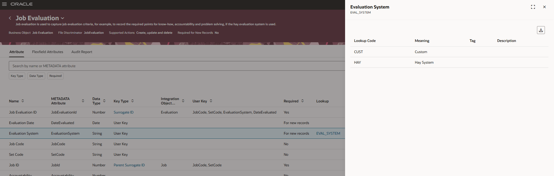

ビジネス・オブジェクト詳細ページで属性の検索情報を表示するには、「参照」列のリンクをクリックします。
参照詳細
参照詳細
「フレックスフィールド属性」タブ: 名前、METADATA属性、必須インジケータ、値セット・コード、カテゴリ、コンテキスト、摘要、データ型、長さ、カテゴリ・コード、コンテキスト・コードなどのフレックスフィールド属性情報が表示されます。
フレックスフィールド、コンテキストおよび必須インジケータを使用して、METADATA属性名およびフィルタを使用して検索できます。
フレックス
「ビジネス・オブジェクト情報」パネル: クイック参照のためにビジネス・オブジェクト・レコードの最後にある「ビジネス・オブジェクト詳細の表示」アイコンをクリックすると表示されます。
「ビジネス・オブジェクト情報」パネル
「ビジネス・オブジェクト情報」パネル

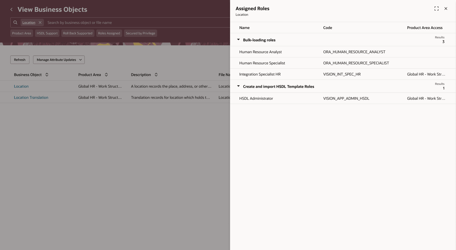

ビジネス・オブジェクトへのバルク・ロード・アクセス権を持つロールを表示します。
ビジネス・オブジェクトに割り当てられたロールは、HCMデータ・ローダー使用またはHSDLテンプレートのインポートおよび作成用です。 これには、ビジネス・オブジェクトに直接マップされているロールと、ビジネス・オブジェクトが属する製品領域へのマッピングを介してアクセス権が付与されているロールの両方が含まれます。
ビジネス・オブジェクトの「割当て済ロール」列の値が「はい」の場合、「割当て済ロールの表示」メニュー・アクションが有効になり、「アクション」列の下の「...」アイコンをクリックし、「割当て済ロールの表示」を選択して、そのレコードの「割当て済ロール」パネルが開きます。
割当済ロールの表示
割当済ロールの表示

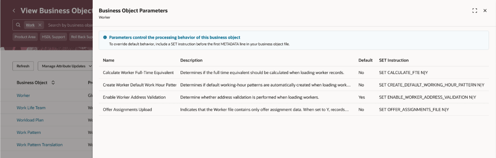

ビジネス・オブジェクト・パラメータを表示します。
「パラメータの表示」メニュー・アクションは、ビジネス・オブジェクトにパラメータがある場合のみ、「アクション」列の「...」アイコンから使用できます。これらのパラメータの詳細(名前、説明、デフォルト値およびSET命令など)を表示できます。
ビジネスオブジェクトパラメータ
ビジネスオブジェクトパラメータ

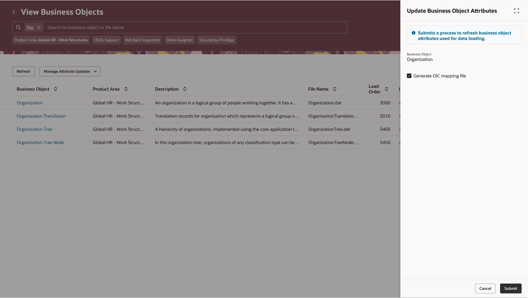

ビジネス・オブジェクト属性の更新:
ビジネス・オブジェクトの属性マップをリフレッシュして、テンプレート・ファイルおよび概要スプレッドシートを生成できます。 この機能が有効になっている場合は、このプロセスによって、Oracle Integration Cloudで使用するマッピング・ファイルも生成されます。 これを開始するには、「アクション」列の下の「...」アイコンから「属性の更新」メニュー・アクションをクリックすると、「ビジネス・オブジェクト属性の更新」パネルがプルアップされます。
「OICマッピング・ファイルの生成」構成パラメータが「はい」に設定されている場合、「OICマッピング・ファイルの生成」チェック・ボックスはデフォルトで選択され、「いいえ」または「カスタム」に設定されている場合のみ使用できません。
属性の更新
属性の更新

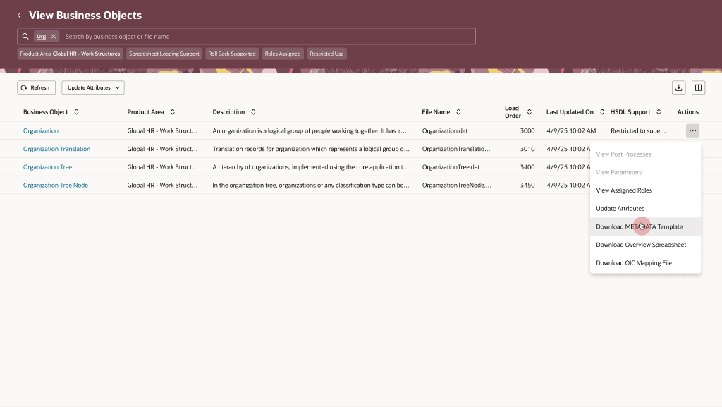

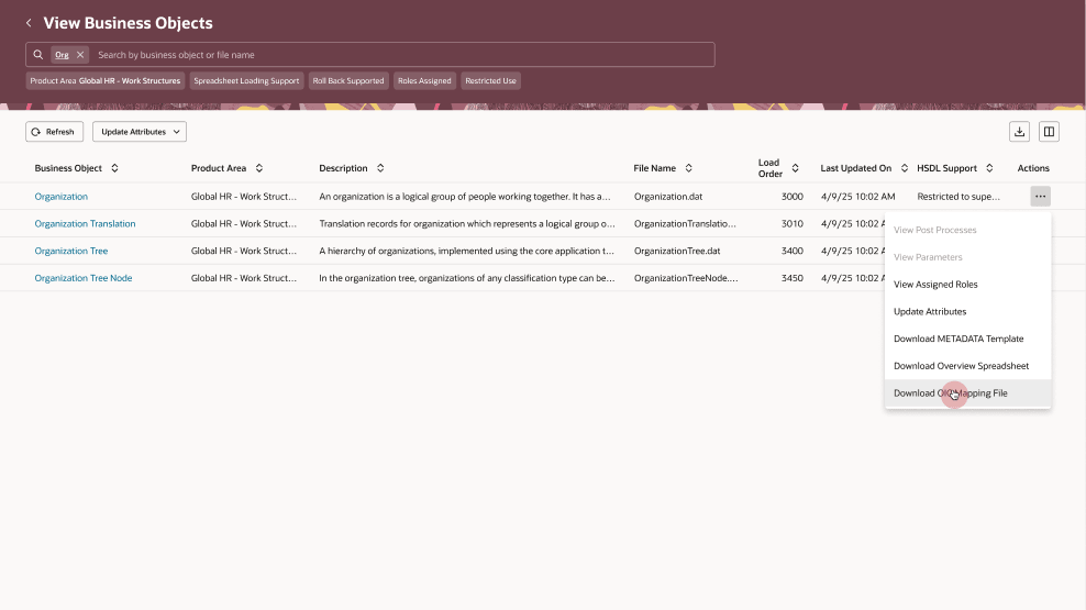

METADATAテンプレート・ファイルのダウンロード:
ビジネス・オブジェクトのMETADATAテンプレート・ファイルをダウンロードするには、目的のビジネス・オブジェクト・レコードを選択し、「アクション」列の「...」アイコンから「METADATAテンプレートのダウンロード」メニュー・アクションをクリックします。

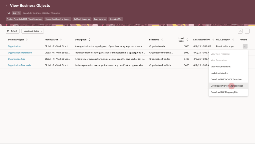

概要スプレッドシート・ファイルのダウンロード:
ビジネス・オブジェクトの概要スプレッドシート・ファイルをダウンロードするには、目的のビジネス・オブジェクト・レコードを選択し、「処理」列の「...」アイコンから「概要スプレッドシートのダウンロード」メニュー処理をクリックします。
ノート:概要スプレッドシートを生成するには、Desktop Integratorツールをインストールする必要があります。
OICマッピング・ファイルのダウンロード:
このアクションは、OICマッピング・ファイルをダウンロードできる場合にのみ使用できます。ビジネス・オブジェクトのOICマッピング・ファイルをダウンロードするには、目的のレコードを選択し、「アクション」列の「...」アイコンから「METADATAテンプレートのダウンロード」メニュー・アクションをクリックします。
