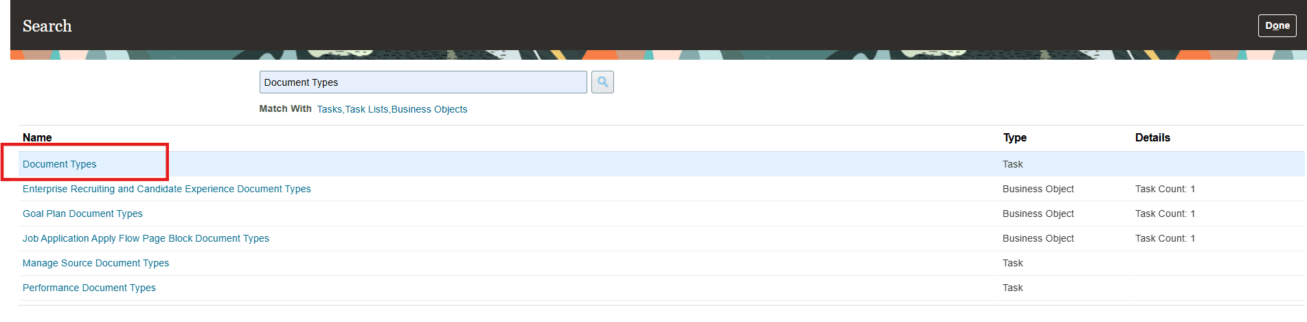

Functional Setup ManagerからのRedwoodの「文書タイプ」ページへのアクセス
それぞれのRedwoodプロファイル・オプションが有効になっている場合は、Functional Setup Manager (FSM)から直接Redwoodの「文書タイプ」ページを開くことができるようになりました。
以前は、FSMから文書タイプにアクセスするときに、Redwoodエクスペリエンスが有効かどうかに関係なく、クラシック文書タイプ・ページのみが表示されていました。 この更新では、Redwood UIプロファイル・オプションがオンになっている場合、FSMはかわりにRedwoodの「文書タイプ」ページを開き、設定フロー全体で一貫性のある最新のエクスペリエンスを実現します。
Functional Setup Managerからの文書タイプ・タスクの起動

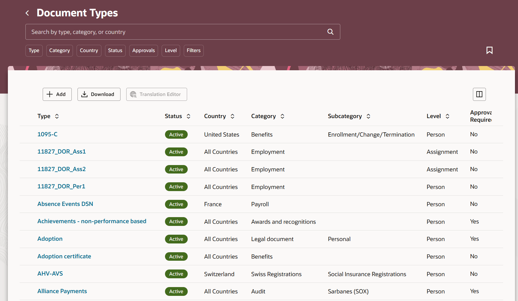

Redwoodの「文書タイプ」ページが起動されました

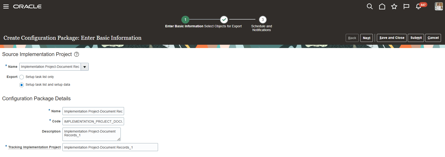

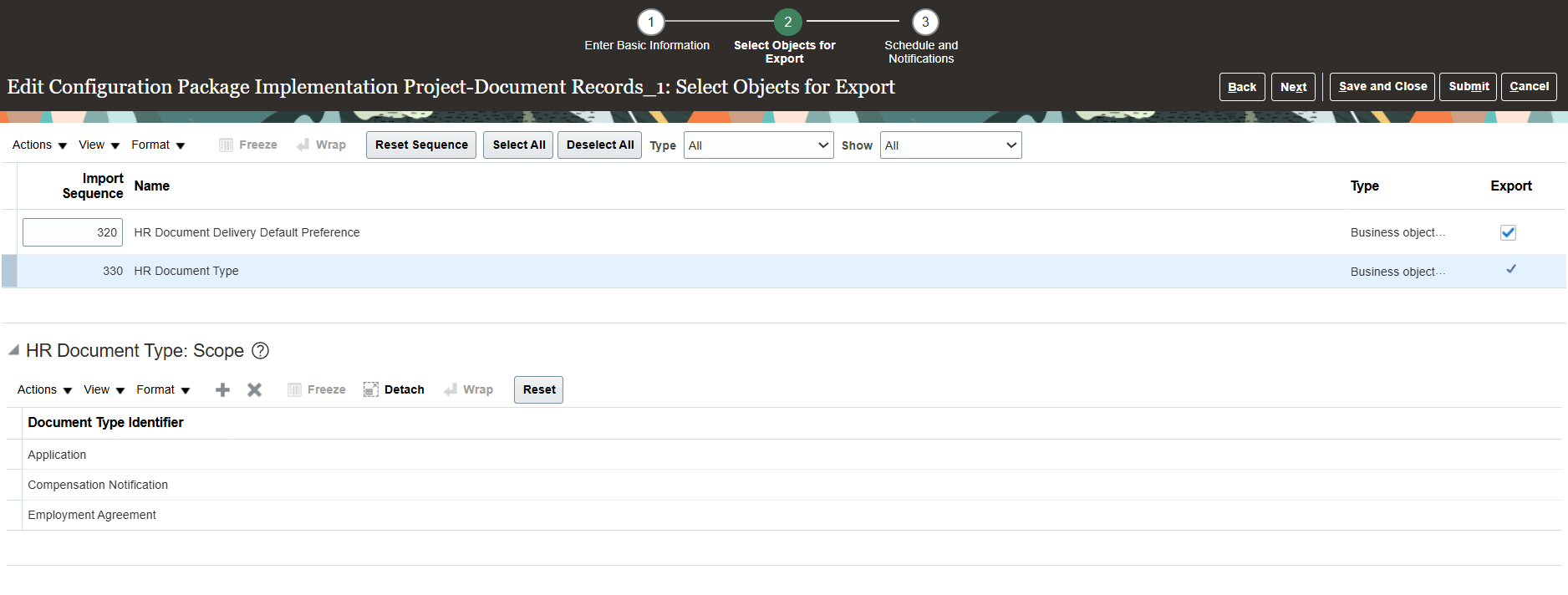

構成パッケージの作成の基本情報の入力
構成パッケージの作成の基本情報の入力

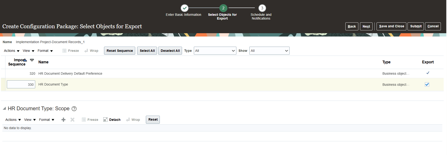

構成パッケージを使用したエクスポートのオブジェクトの選択

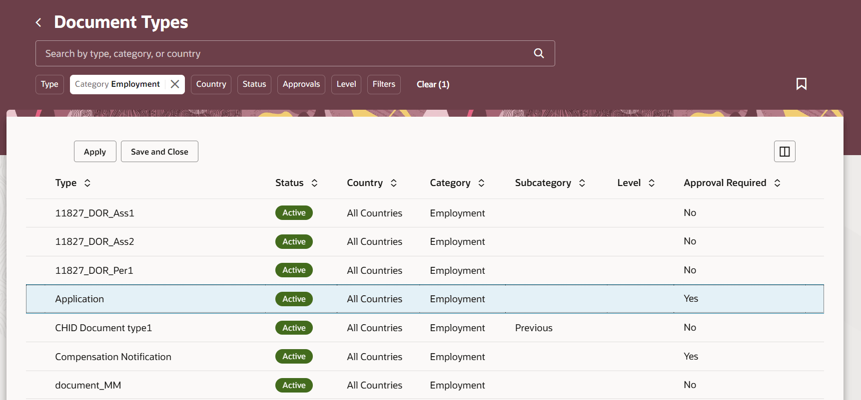

文書タイプの追加ボタンおよび名前リンクなしでRedwoodページが開く
構成パッケージへの文書タイプの追加
構成パッケージへの文書タイプの追加

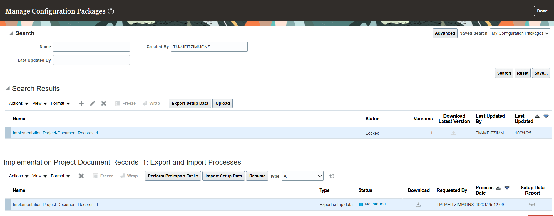

エクスポートする行を選択してプロセスを開始

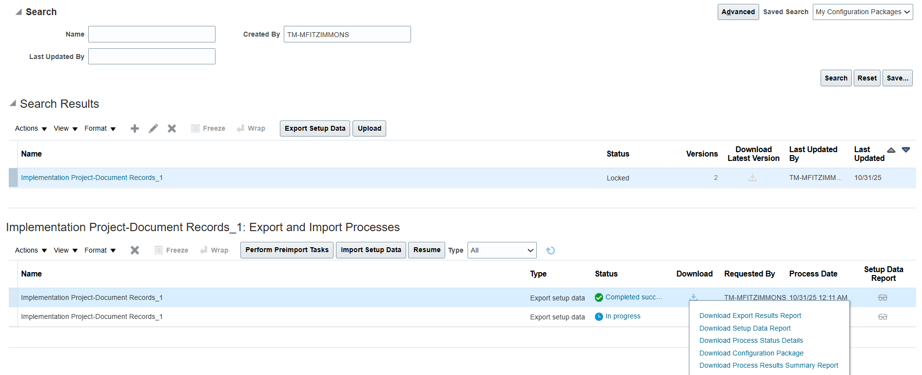

ダウンロードした構成パッケージを開く
ダウンロードした構成パッケージを開く
