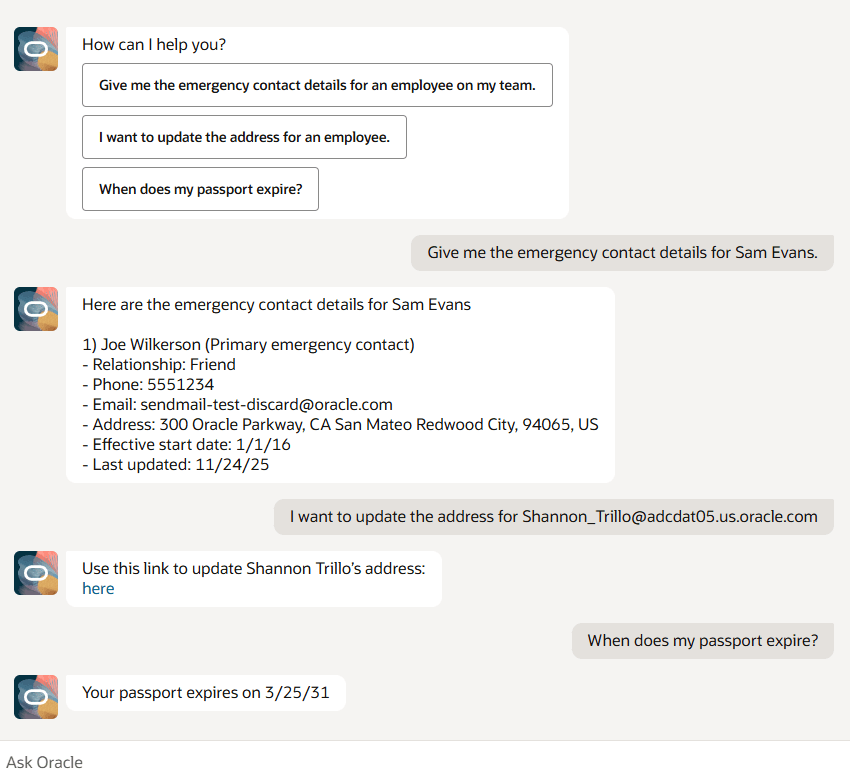

次の例では、事前構成済テンプレートからPersonal Information Assistant 26AというAIエージェントを作成したとします。
ユーザーはまず、チームのSam Evansの個人の緊急連絡先詳細を要求します。 エージェントは名前で検索し、詳細を取得します。
次に、ユーザーは別のユーザーのアドレスを更新するように要求し、要求内の電子メールアドレスを指定します。 エージェントは、Eメールで検索し、個人の住所を更新できるページへのリンクを提供することで応答します。
最後に、ユーザーは自分のパスポートの有効期限について尋ねます。 エージェントは、ユーザーのパスポートの有効期限で応答します。
