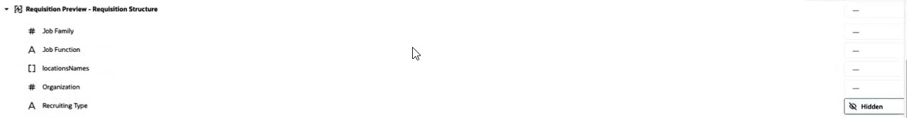

プレビュー・パネルの「求人構造」セクションで「採用タイプ」フィールドが非表示になっているルールの例。
フィールドが非表示の場合のルール

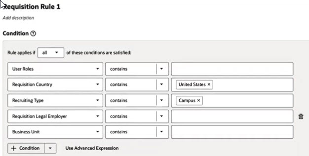

求人の採用タイプがキャンパスで事業所が米国の場合にフィールドおよびリージョンを表示または非表示にする条件の例。
