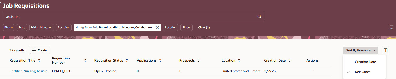

Redwoodの「ジョブ求人」リスト・ページでキーワード検索を実行すると、「関連性」ソート・オプションが選択されます。

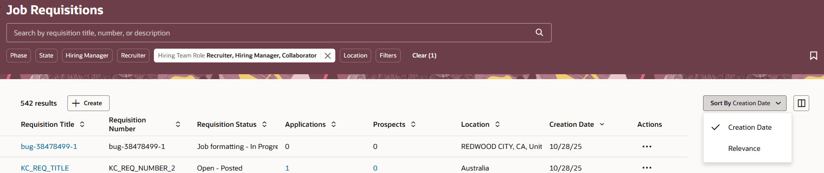

「ジョブ求人」リスト・ページに移動すると、ジョブ求人の作成日に基づいてリストがソートされます。 ジョブ求人を検索するためのキーワードを入力するとすぐに、「ソート・キー」の値は自動的に「関連性」ソートに切り替わります。
作成日でソートされたジョブ求人

関連性でソートされたジョブ求人
関連性でソートされたジョブ求人
キーワードでジョブ求人を検索する場合、求人タイトルや求人番号などの用語を使用して検索を開始できます。 フレーズを引用符で囲むと、検索エンジンは、指定したフレーズと完全に一致するジョブ求人のみを返します。 引用符を使用しない場合、検索エンジンは入力したキーワードのいずれかと一致する求人を検索し、正確なフレーズに一致する求人に高い関連性スコアを与えます。
