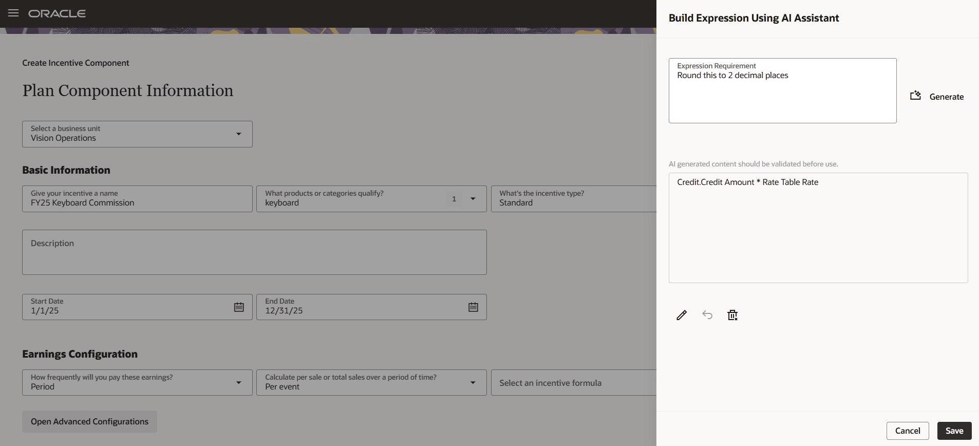

Redwood報酬管理を使用して新規コンポーネントを作成する場合は、「インセンティブ算式の選択」フィールドの横にある生成AIアイコンをクリックします。
式の生成AI
式の生成AI
これにより、自然言語で式を入力でき、生成AIを使用してインセンティブ報酬式が生成されます。 「Expression Requirement(式要件)」フィールドに要件を入力し、「Generate(生成)」をクリックします。 AIアシスタントはこれをインセンティブ報酬式に変換し、下のフィールドに表示します。
式の生成
式の生成
[式要件]フィールドに指示を追加して、生成される式を絞り込むことができます。 要件を追加した後に生成された結果に問題がない場合は、「元に戻す」アイコンをクリックして最後の変更を元に戻すことができます。 編集アイコンをクリックして生成された式を編集し、フィールドに手動で入力して変更することもできます。 すべてを再び開始する場合は、削除アイコンを使用できます。 生成された式に問題がない場合は、「保存」ボタンをクリックして式に割り当てます。
