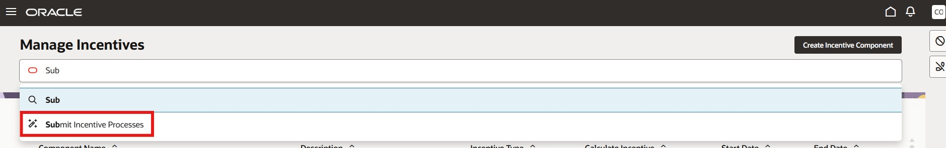

このエージェントを使用するには、Agent Studioからインセンティブ・ジョブ発行者テンプレートを使用してエージェントを作成し、選択した「インセンティブの管理」などの任意のレッドウッド・ページからこのエージェントを起動します。 エージェントが起動されると、エージェントに自然言語で指示を提供するだけで、これらのプロセスを起動できる正確なページへのナビゲーションを知らなくても、これらのプロセスを簡単に送信できます。
エージェントの起動
エージェントの起動

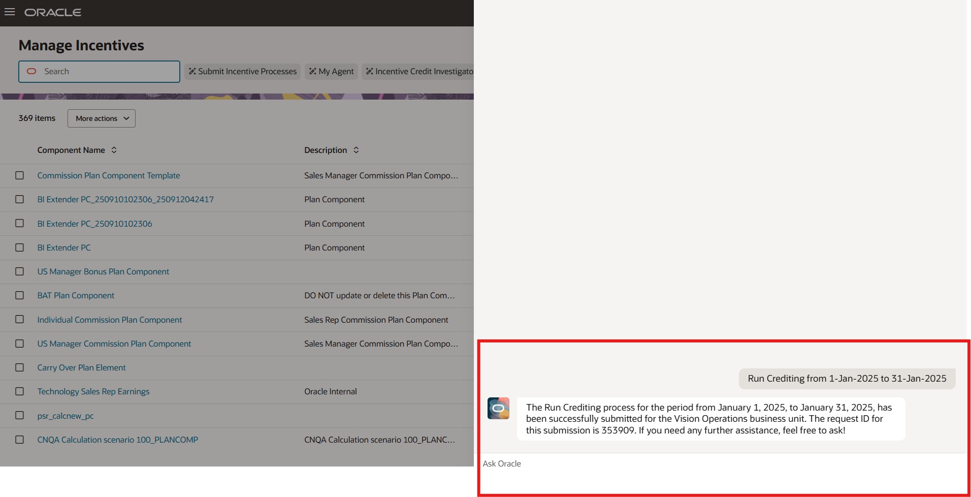

プロセスの送信
プロセスの送信
複数の画面に移動したり、それらのプロセスを実行するためにどこに移動するかを正確に把握する必要なく、1つの画面から自然言語を使用して様々なジョブを簡単に送信できます。
