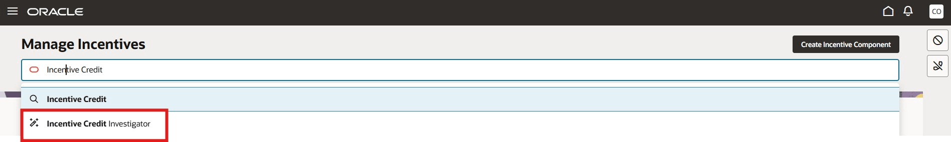

与信調査員エージェントの起動
与信調査員エージェントの起動

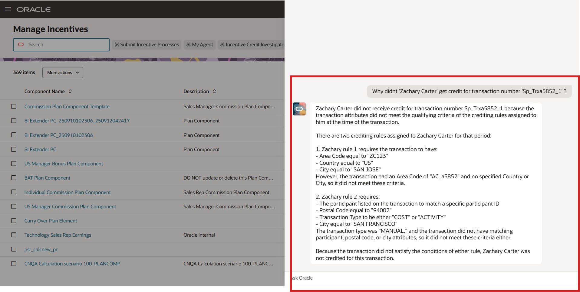

与信調査員エージェントとの対話
与信調査員エージェントとの対話
