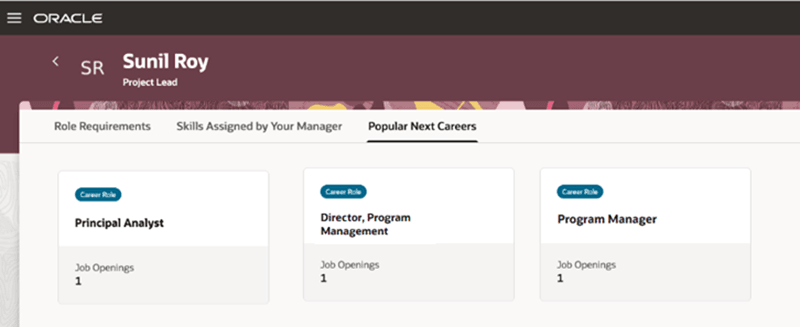

「自分のロールの確認」ページで、自分のキャリア・ロールの他のユーザーが過去に移動することを希望した上位6件の人気ジョブを表示できるようになりました。 デフォルトでは、このリストは過去10年間、最も人気のあるものから最も人気がないものの順に表示されます。 プロファイル・オプションORA_PER_EMPL_GROW_LOOK_BACK_PERIODを使用して、年数を構成できます。
新しいタブ「人気がある次のキャリア」は、これらのジョブを表示できる「自分のロールの確認」ページで使用できます。 この機能は、ポジション・プロファイルではなく、アクティブなジョブ・プロファイルに基づくキャリア・ロールでのみ使用できます。 また、キャリア・ロールのプライマリ作業アサイメントにのみ使用できます。
「人気がある次のキャリア」タブ
「人気がある次のキャリア」タブ
一般的なキャリア・ロールは、ジョブ・プロファイルに関連付けられている場合にのみ、このリストに含めると見なされます。
