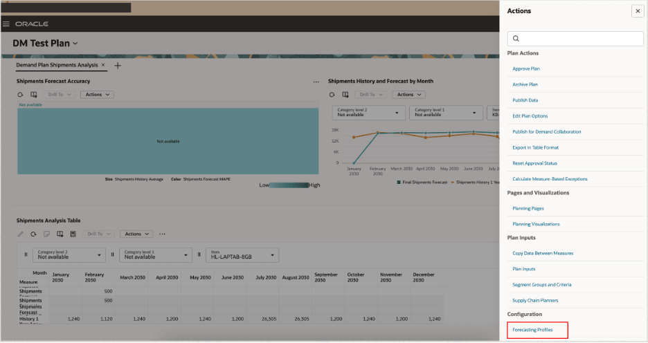

サプライ・チェーン・プランニングという名前のRedwood作業領域で、需要、需要および供給または補充プランについて、「その他の処理」メニューで「詳細の表示」を選択し、「処理」ドロワーの「構成」で「予測プロファイル」を選択します。

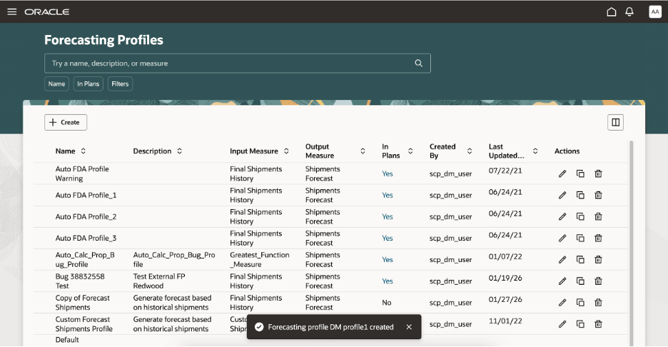

「予測プロファイル」ページが新しいタブで開き、予測プロファイルのリストが表示されます。
「処理」ドロワー
「処理」ドロワー
予測プロファイル・ページ
予測プロファイル・ページ

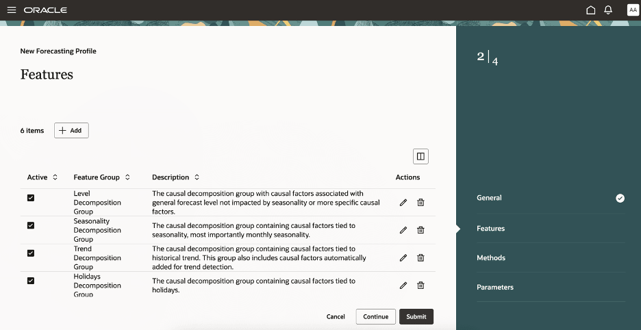

  • 機能: 予測プロファイルの機能グループを追加および編集します。
クラシック・インタフェースでは、分解グループを使用して、ベイズ機械学習タイプの予測プロファイルの原因ファクタをグループ化し、「予測プロファイルの管理」ダイアログ・ボックスの「分解グループ」タブにリストしました。 Redwoodインタフェースでは、分解グループは機能グループと呼ばれ、ガイド付きプロセスの「機能」ステップにリストされます。
Bayesian機械学習の予測プロファイルを作成するためのガイド付きプロセスの機能ステップ

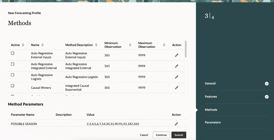

  • メソッド: 予測プロファイルの予測メソッドおよびメソッド・パラメータを選択および編集します。
ベイズ機械学習の予測プロファイルを作成するためのガイド付きプロセスのメソッド・ステップ

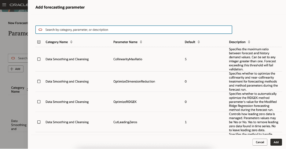

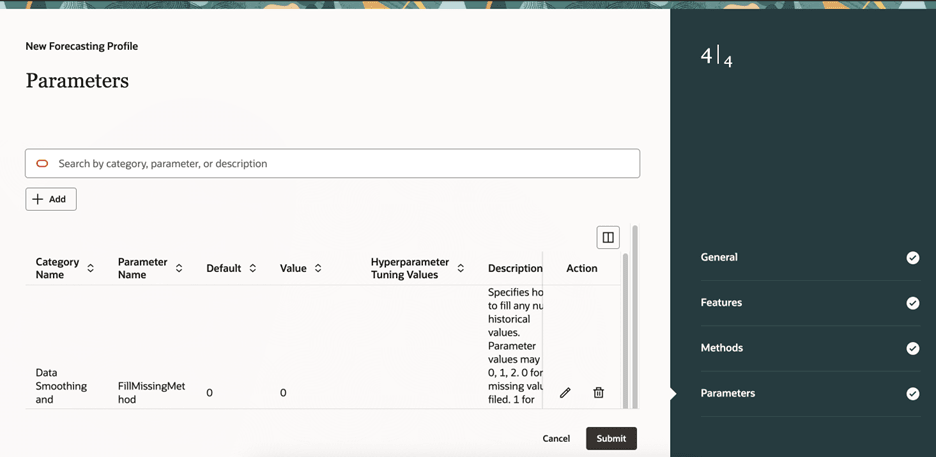

  • パラメータ: 予測プロファイルの予測パラメータを選択および編集します。
Bayesian機械学習の予測プロファイルを作成するためのガイド付きプロセスのパラメータ・ステップ
Bayesian機械学習の予測プロファイルの予測パラメータ・ドロワーの追加
  1. 設定を確認して更新したら、「送信」を選択します。
リフレッシュされた「予測プロファイル」ページと確認メッセージが表示されます。
エラーまたは警告が発生した場合は、メッセージが表示されます。
予測プロファイル作成の確認メッセージ
予測プロファイル作成の確認メッセージ
