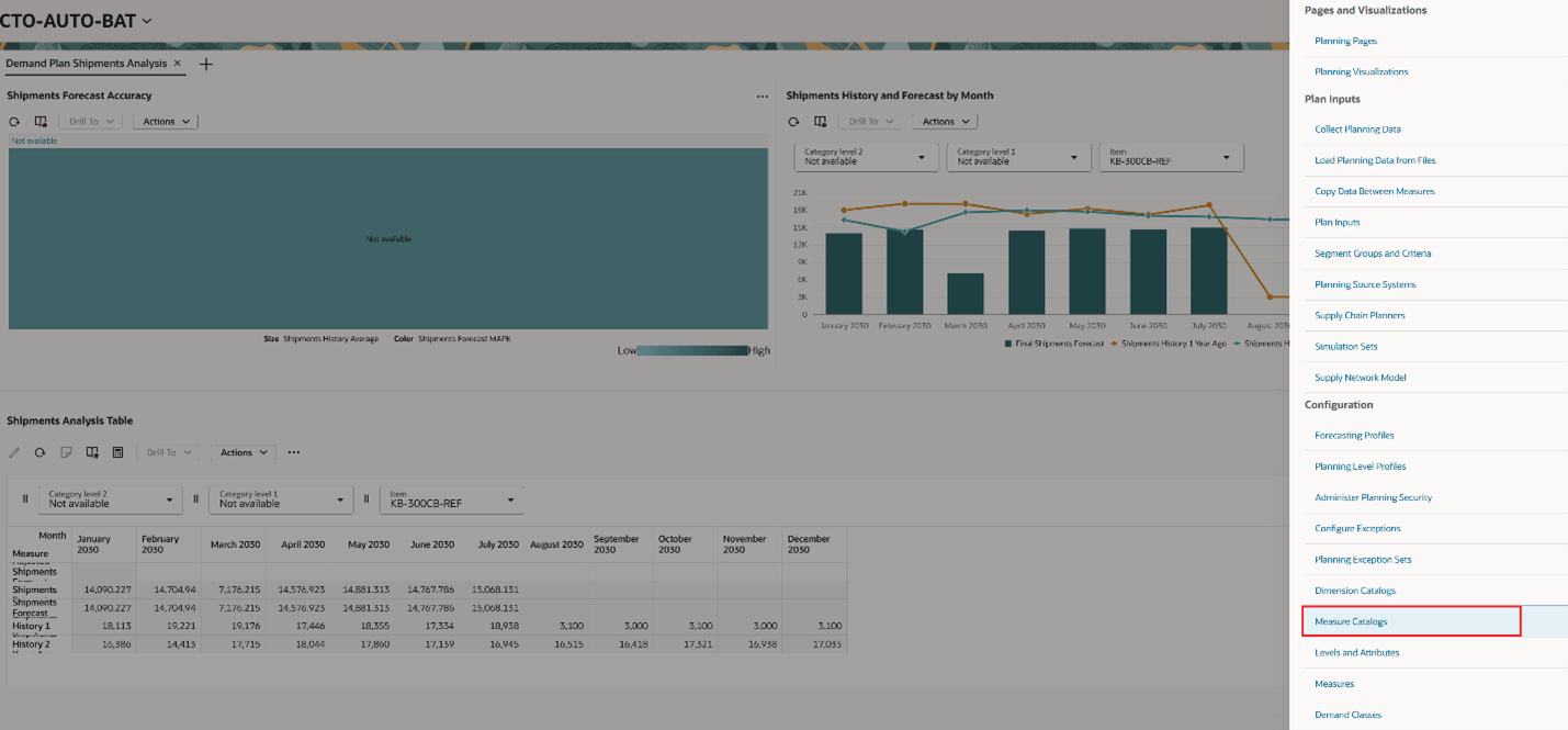

サプライ・チェーン・プランニングという名前のRedwood作業領域で、需要、需要と供給、補充、販売と工程、供給プランまたはプラン入力から「メジャー・カタログ」ページを開くことができます。
「その他のアクション」「さらに表示」を選択してアクション・ドロワーを開き、「構成」セクションで「メジャー・カタログ」を選択します。
「メジャー・カタログ」ページが新しいブラウザ・タブに開き、メジャー・カタログのリストが表示されます。

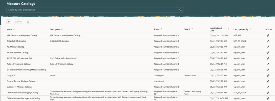

検索バーを使用して、名前または摘要でメジャー・カタログを検索できます。
「メジャー・カタログ」ページには、次の7つの列があります。
  • 名前: メジャー・カタログの名前を指定します。
  • 説明: メジャー・カタログの説明を提供します。
  • ステータス: メジャー・カタログが割り当てられているプランの数、または割り当てられていないプランの数を示します。
  • デフォルト: プランを作成または編集するためのガイド付きプロセスのプラン定義ステップの「一般」タブの「メジャー・カタログ」フィールドで、メジャー・カタログがプラン・タイプのデフォルトであるかどうかを示します。および 複数のプラン・タイプのデフォルトとなるメジャー・カタログを選択できます。
プラン・タイプのデフォルトとしてメジャー・カタログを選択すると、そのプラン・タイプのデフォルトとして以前に選択されていた可能性のある他のメジャー・カタログがメジャー・カタログに置き換えられます。
  • 最終更新日: メジャー・カタログが最後に更新された日付が表示されます。
  • 最終更新者: メジャー・カタログを作成または最後に更新したユーザーの名前が表示されます。
  • アクション: 「編集」アイコンが表示されます。

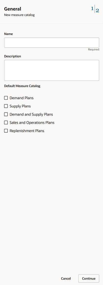

  1. 「作成」アイコンを選択して、「新規メジャー・カタログ」という名前のドロワーを開きます。
引出しの名前付き新規メジャー・カタログの「一般」タブ
  1. 「一般」タブで、メジャー・カタログの名前を入力します。
    必要に応じて説明を入力し、メジャー・カタログがデフォルトとなる1つ以上のプラン・タイプを選択します。

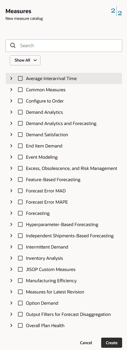

  2. 「メジャー」タブに移動するには、下部にある「続行」を選択するか、上部にある数値を選択して「メジャー」を選択します。
引出しの名前付き新規メジャー・カタログの「メジャー」タブ
  1. 「メジャー」タブで、メジャー・カタログのメジャーを選択します。
メジャー・カタログを保存するには、少なくとも1つのメジャーを選択する必要があります。
  1. 「作成」を選択します。

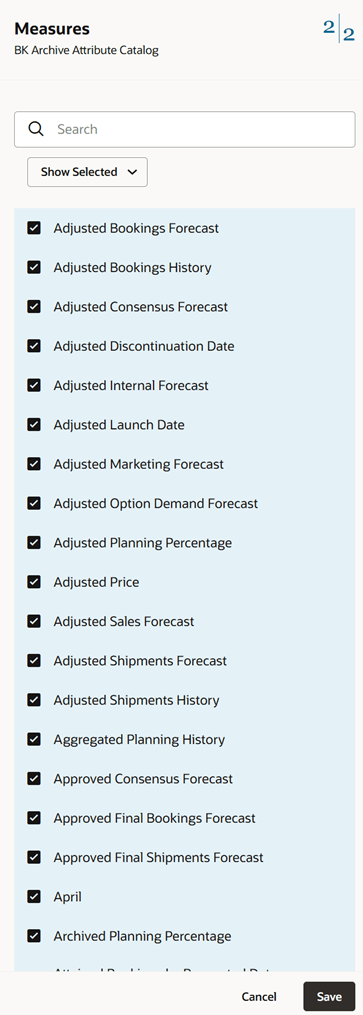

  1. 「メジャー」タブに移動するには、下部にある「続行」を選択するか、上部にある数値を選択して「メジャー」を選択します。
  2. 「メジャー」タブで、メジャー・カタログのメジャーを選択または選択解除します。
メジャー・カタログを編集する場合、メニュー・ボタンのラベルは「選択済の表示」です。 選択可能なすべてのメジャーを表示するには、「すべて表示」を選択します。
メジャー・カタログを編集するためのドロワーの「メジャー」タブ

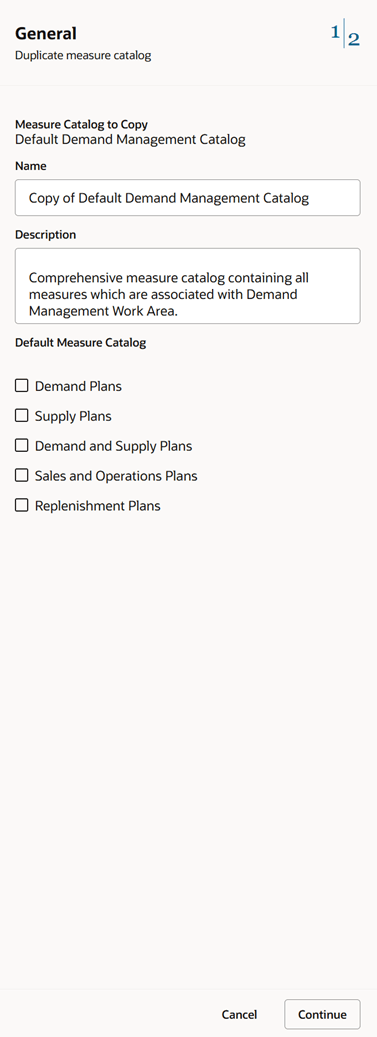

重複メジャー・カタログという名前のドロワーが開きます。
  1. 「一般」タブで、必要に応じて名前と説明を変更します。
また、メジャー・カタログがデフォルトであるプラン・タイプを選択または選択解除することもできます。
ドロワーの名前付き重複メジャー・カタログの「一般」タブ

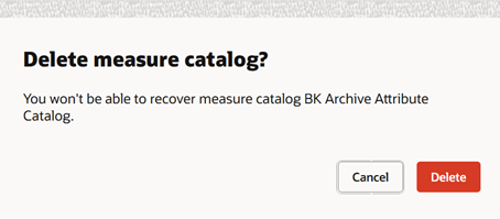

  1. メジャー・カタログを選択し、「メジャー・カタログ」ページの上部にある「削除」アイコンを選択します。
ダイアログ・ボックスが表示されます。
メジャー・カタログの削除に関する警告メッセージ
  1. 「削除」を選択します。
確認メッセージが「メジャー・カタログ」ページの下部に表示されます。
