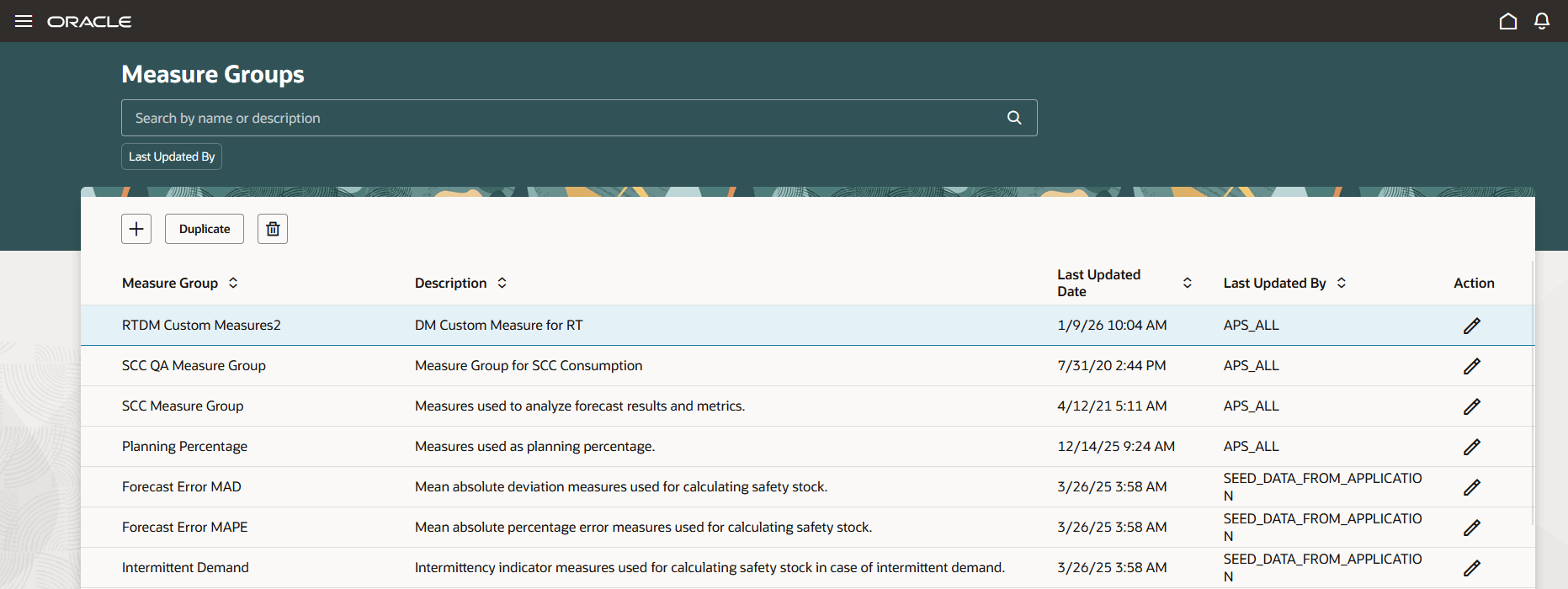

新しいメジャー・グループ・ページを使用して、プランニング・メジャー・グループを集中管理できます。 このページを使用すると、名前、摘要およびメジャー・グループを最後に更新したユーザーでメジャー・グループを検索でき、メジャー・グループをすばやく作成、複製、編集または削除できます。 この更新により、「プランニング・メジャーの管理」という名前のクラシックUIページが、プランニング・チーム全体でのより迅速な構成と生産性の向上を目的として設計されたスタンドアロンで一貫性のあるRedwood UIに置き換えられます。

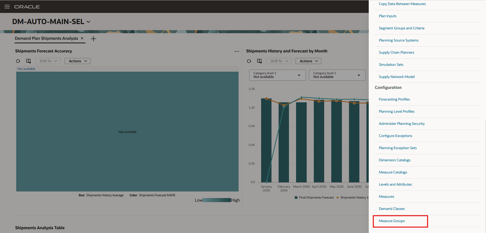

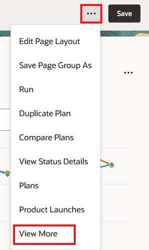

「サプライ・チェーン・プランニング」作業領域で、需要、需要と供給、補充、販売と工程、供給プランまたはプラン入力から「メジャー・グループ」ページを開くことができます。
「他のアクション」→「詳細の表示」を選択し、「アクション」ドロワーの「構成」で「メジャー・グループ」を選択します。 「メジャー・グループ」ページが新しいタブで開きます。
「その他の処理」メニュー
「その他の処理」メニュー
「処理」ドロワー
「処理」ドロワー
メジャー・グループ・ページ
メジャー・グループ・ページ

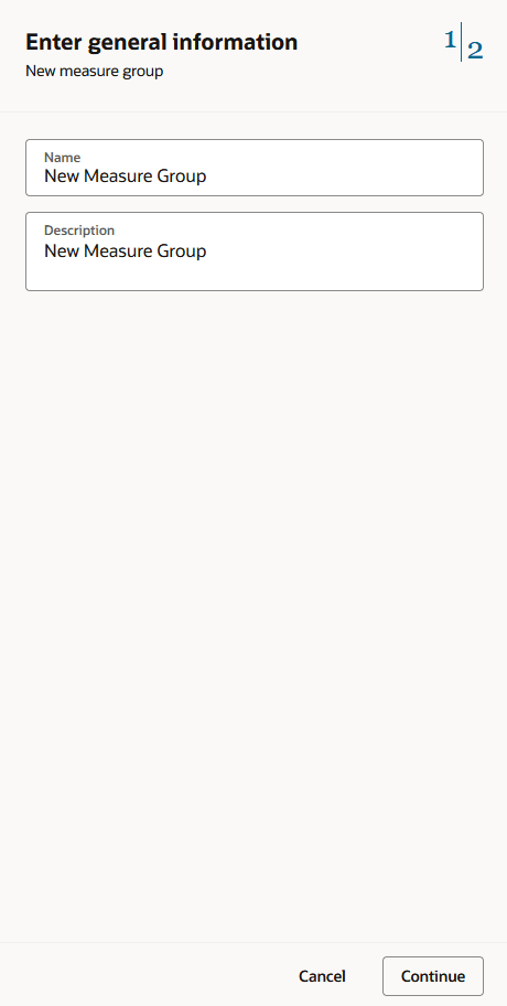

ステップ: 一般情報の入力
  • 名前:メジャー・グループの一意の名前を入力します。
  • 説明:メジャー・グループの説明を入力します(オプション)。
ガイド・プロセスでの一般情報の入力ステップ

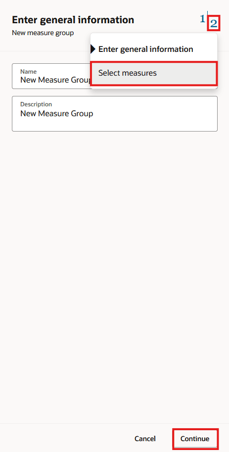

メジャーの選択ステップに進むには、下部の「続行」ボタンを選択するか、上部の数値を選択した後に「メジャーの選択」を選択します。
「一般情報の入力」ステップのナビゲーション・オプション

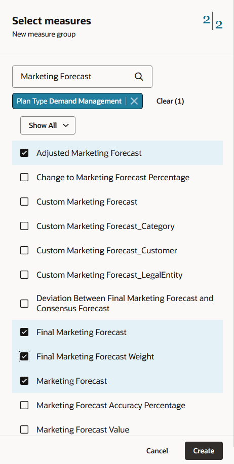

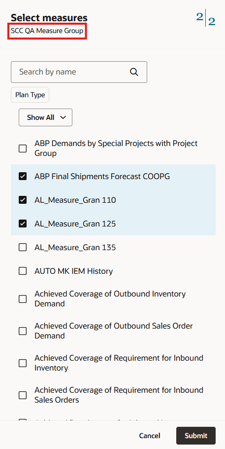

ステップ: メジャーの選択
  • オプションで、1つ以上のメジャーを選択できます。
「メジャー」ページでメジャーを作成、編集または複製した後で、メジャーを選択せずにメジャー・グループを作成し、後で追加することもできます。
  • 検索フィールドを使用して、メジャー名でメジャー・リストをフィルタします。
  • 単一選択の「プラン・タイプ」推奨フィルタを使用して、メジャーをプラン・タイプでフィルタします。
ガイド付きプロセスのメジャー・ステップの選択
「作成」を選択すると、メジャー・グループが作成され、ページの下部にメッセージが表示されます。
メジャー・グループ作成後のメッセージ
メジャー・グループ作成後のメッセージ

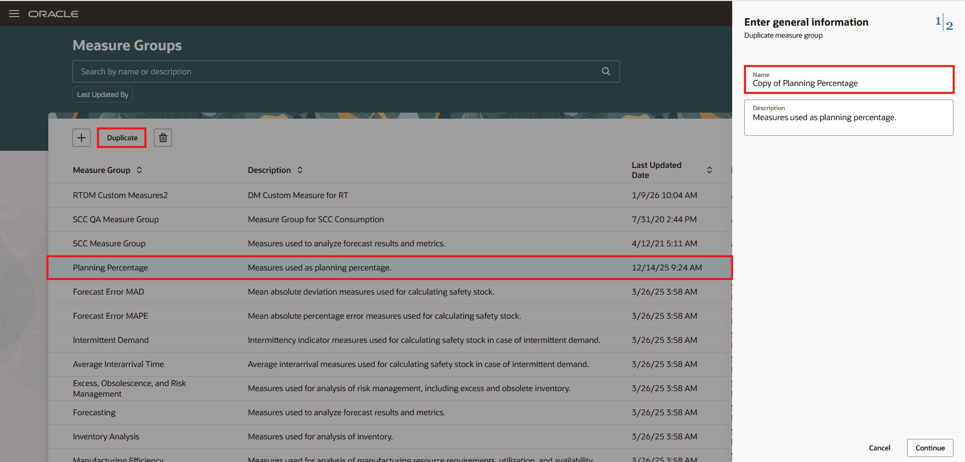

メジャー・グループの複製
ガイド付きプロセスを開き、メジャー・グループを選択して「メジャー・グループ」ページで「複製」ボタンを選択することで、メジャー・グループを複製できます。
メジャー・グループを複製するためのガイド付きプロセス
「一般情報の入力」ステップで、「名前」フィールドは自動的に「元のメジャー・グループの<名前のコピー>」に設定され、「説明」フィールドに元のメジャー・グループの摘要が移入されます。
「メジャーの選択」ステップで、元のグループからのメジャーが選択されます。
名前と説明を変更したり、メジャーを追加または削除できます。

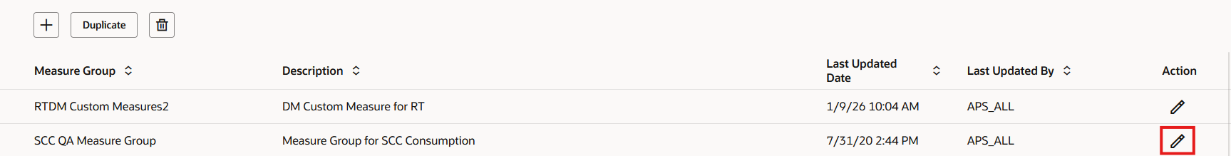

メジャー・グループの編集
メジャー・グループの「編集」アイコンを選択すると、ガイド付きプロセスを開いてメジャー・グループを編集できます。
ドロワーのサブタイトルは、編集するメジャー・グループの名前にデフォルト設定されます。 名前と説明を変更したり、メジャーを追加または削除できます。 「メジャーの選択」ステップで「送信」ボタンを選択すると、メジャー・グループが変更内容で更新され、ページの下部にメッセージが表示されます。
メジャー・グループのアイコンの編集
メジャー・グループのアイコンの編集
メジャー・グループを編集するためのガイド付きプロセスのメジャー・ステップの選択

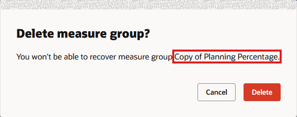

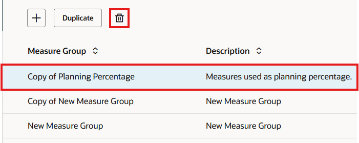

メジャー・グループの削除
メジャー・グループを削除するには、そのメジャー・グループを選択し、「削除」アイコンを選択します。
メジャー・グループの「削除」アイコン
メジャー・グループの「削除」アイコン
表示されるダイアログ・ボックスで、「削除」を選択します。
メジャー・グループを削除するためのダイアログ・ボックス

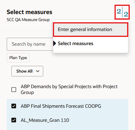

  • メジャー・グループを作成、複製または編集するためのドロワーで、「メジャーの選択」ステップから「一般情報の入力」ステップに戻るには、上部にある数値を選択した後、「一般情報の入力」を選択します。
メジャーの選択ステップのナビゲーション・オプション
