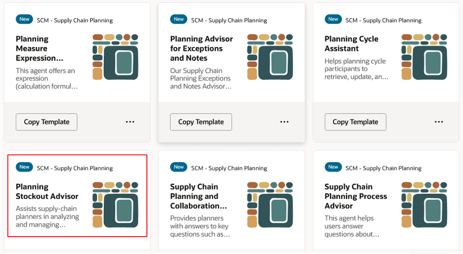

Planning Stockout Advisorは、AI Agent StudioのPlanning Stockout Advisorという事前定義済テンプレートから使用できます。
AI Agent StudioのPlanning在庫切れアドバイザのテンプレート
テンプレートのコピーを作成し、必要に応じてプロンプトを絞り込んでから、テンプレートを公開できます。 「Visual Builder Studioでのページの編集」メニュー項目を使用してプランニング・ストックアウト・アドバイザを有効にすると(有効化のステップの項を参照)、プランニング・アドバイザ・ドロワーでプランニング・ストックアウト・アドバイザを使用できます。

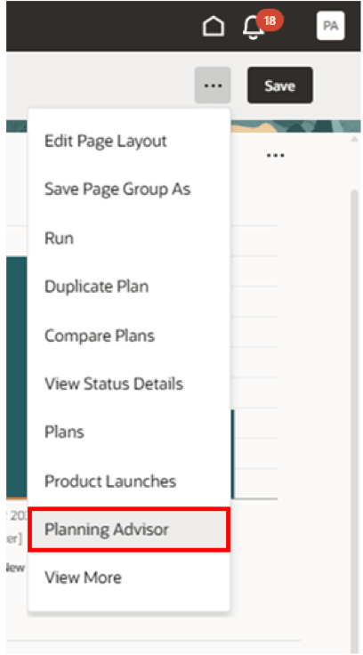

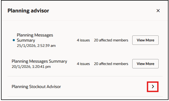

  1. 「他のアクション」→「プランニング・アドバイザ」を選択します。
Planningアドバイザ・ドロワーが開きます。
その他の処理メニューのプランニング・アドバイザのメニュー・アイテム
プランニング・アドバイザ・ドロワーでのプランニング在庫欠品アドバイザ

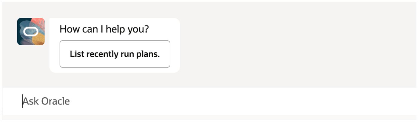

  1. Planning Stockout Advisorを選択して、Ask Oracleチャット・エクスペリエンスを開きます。
  2. スタータの質問を選択して、プランの在庫切れの確認を開始します。
Planning Stockout AdvisorのStarter質問

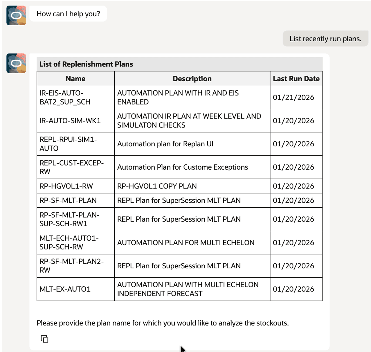

エージェントは、最近実行された計画のリストを提供します。
プランニング・アドバイザ・ドロワーでの最近実行した補充プランのリスト

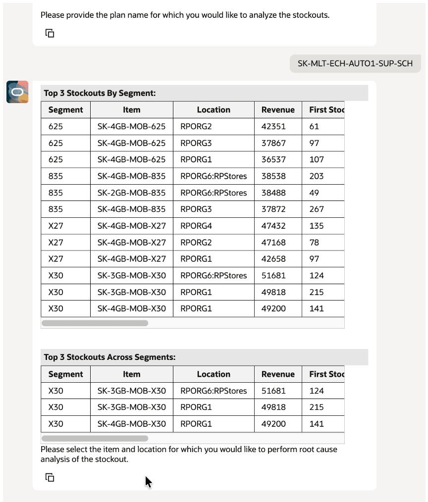

  1. プラン名を入力します。
計画在庫欠品アドバイザは、計画の在庫欠品詳細を提供します。
    • 各セグメントの収益別の上位3つの在庫欠品
    • すべてのセグメントの収益別在庫切れの上位3件
在庫欠品詳細
在庫欠品詳細
  1. 在庫欠品の詳細を分析するアイテムおよび場所を入力します。

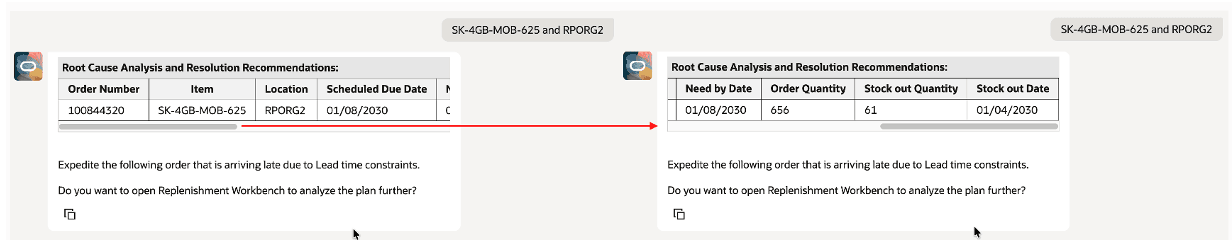

計画在庫切れアドバイザは、根本原因分析および解決の推奨事項を提供します。 この場合、リード・タイム制約のためにオーダーが遅延しています。 このオーダーは遅延して計画されました。 アップストリームの場所に供給制約があった場合、計画在庫欠品アドバイザは、この理由でオーダーが遅延していることを示す根本原因分析を提供します。
計画在庫欠品アドバイザによる根本原因分析

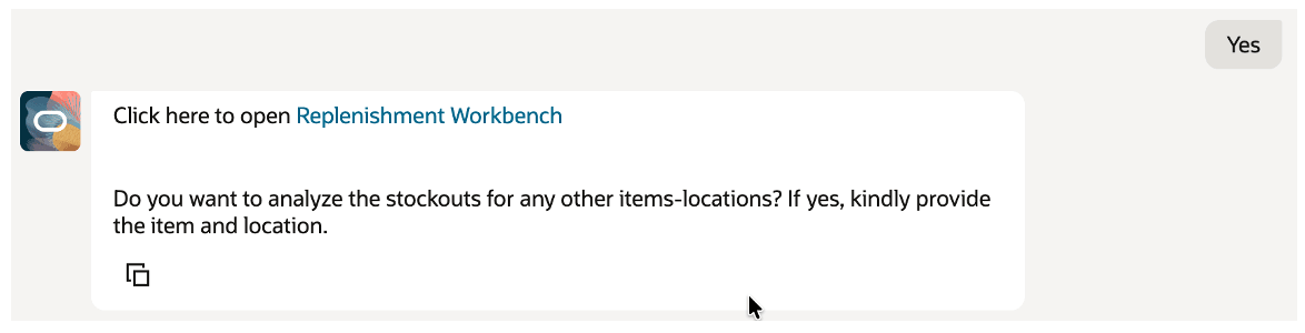

補充ワークベンチをオープンして計画を分析し、在庫欠品を解決するオーダーを迅速化する場合は、Yesと入力します。
補充ワークベンチへのリンクが表示されます。
補充ワークベンチへのリンクを含む計画在庫欠品アドバイザ

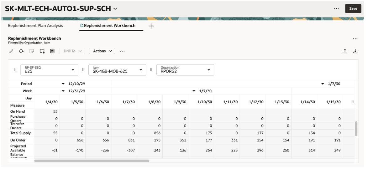

リンクを選択すると、計画在庫欠品アドバイザによって、選択した品目と場所の組合せの補充ワークベンチが開きます。 「Supplies and Demands(供給および需要)」表にナビゲートして、オーダーを迅速化できます。
必要に応じて、計画在庫欠品アドバイザを引き続き使用し、別の品目と場所の組合せに対してこのプロセスを繰り返すことができます。
品目- 保管場所組合せの補充ワークベンチ

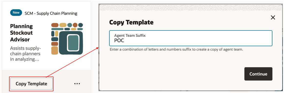

  1. AI Agent Studioで、Planning Stockout Advisorという名前のテンプレートを検索し、それをコピーします。
「テンプレートのコピー」ダイアログ・ボックスで、エージェント・チームの接尾辞を入力し、「続行」を選択します。

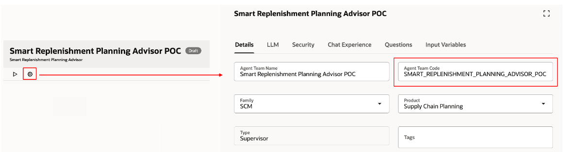

  1. 「エージェント・チーム設定」アイコンを選択します。
エージェント・チームのドロワーが開きます。
  1. ドラフト・テンプレートからエージェント・チーム・コードをコピーし、必要に応じてドラフトのエージェント・プロンプトを絞り込みます。
下書きエージェント・チームのエージェント・チーム・コード

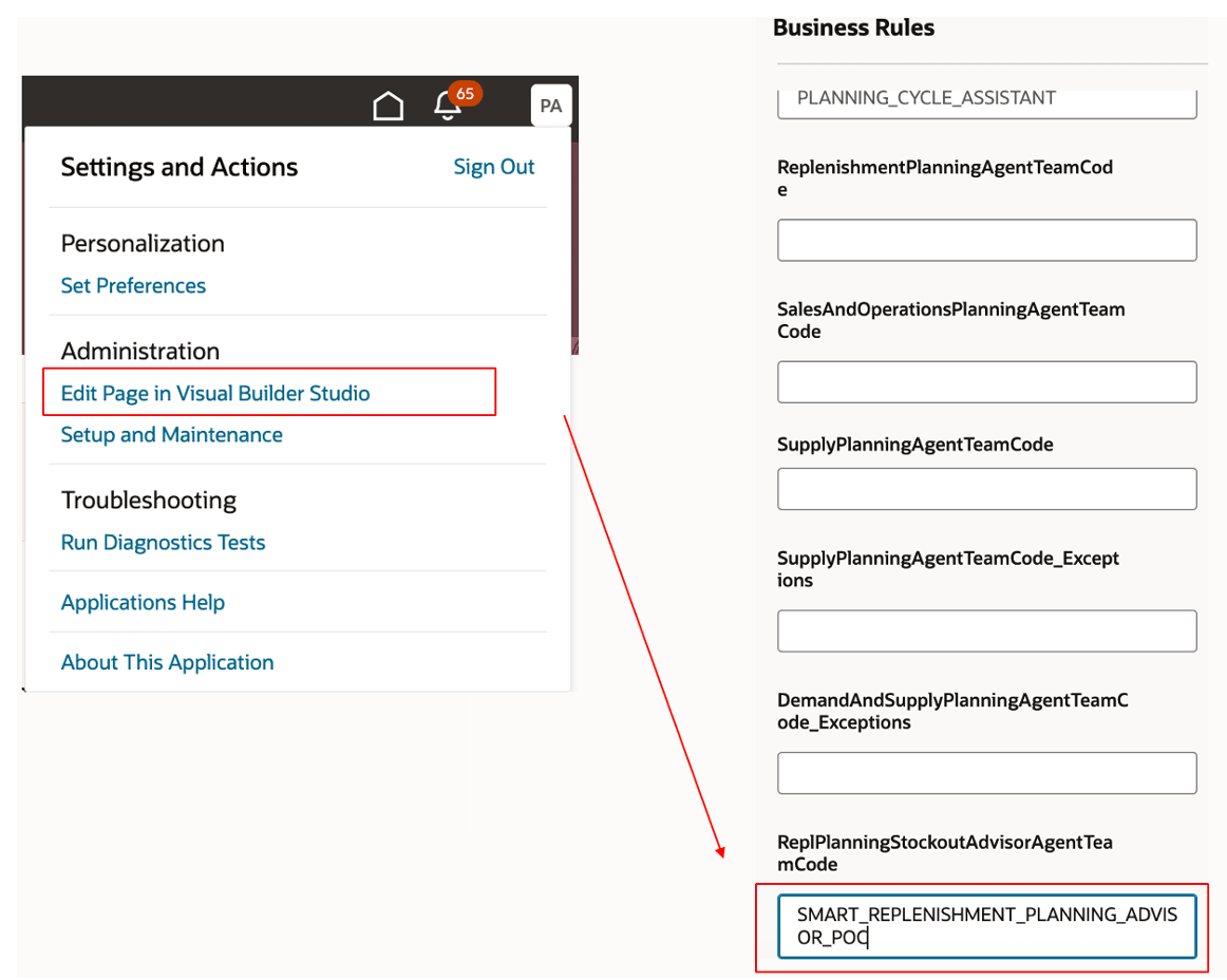

  2. 「サプライ・チェーン・プランニング」作業領域の「設定およびアクション」メニューの「管理」で、「Visual Builder Studioのページの編集」を選択します。
このページは、ブラウザの新しいタブでOracle Visual Builder Studioで開きます。
  1. 「ビジネス・ルール」パネルのReplPlanningStockoutAdvisorAgentTeamCodeフィールドに、ドラフト・テンプレートからコピーしたエージェント・チーム・コードを貼り付けます。
「設定およびアクション」メニューおよび「ビジネス・ルール」パネル
