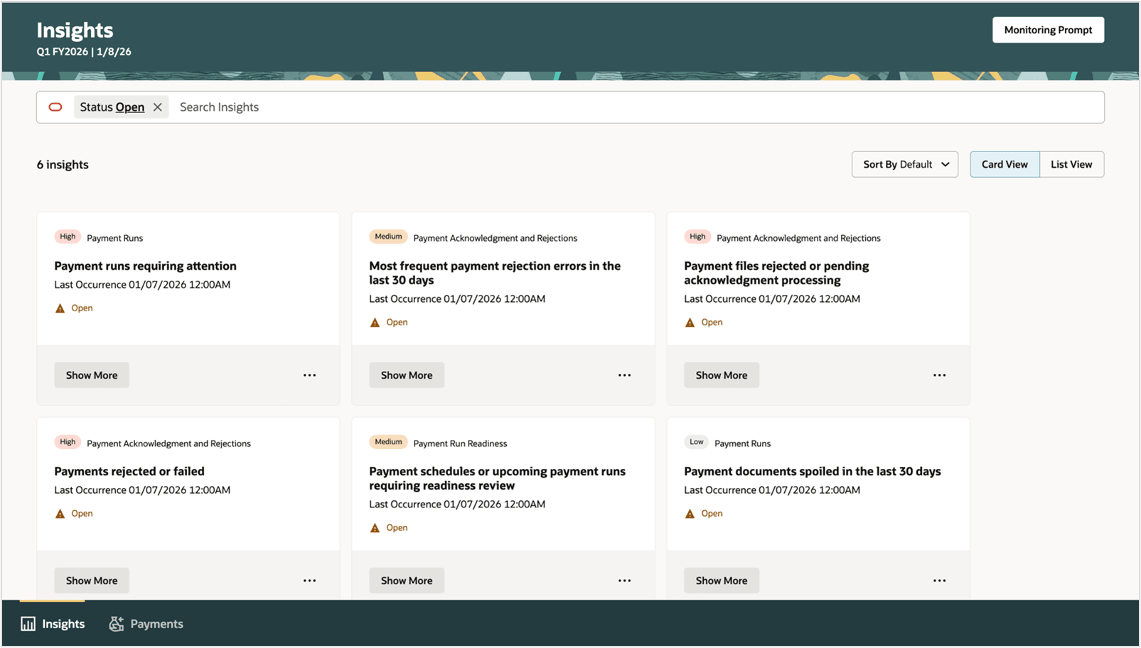

エクスペリエンスの概要: インサイト主導の支払
インサイトでは、運用上の注意を必要とする可能性のある支払実行ステータス、例外、遅延およびパターンを表示することで、新しい支払エクスペリエンスをアンカーし、ユーザーが何が起こっているのか、および何が必要なのかを迅速に確認できるようにします。 保留、失敗または遅延の支払、伝送または確認ファイルの処理の失敗、注意が必要な承認待ち、およびタイムリーで正確な支払処理に影響を与える可能性のあるその他の条件を可視化します。 各インサイトから、ユーザーは直接ナビゲートして詳細を確認したり、関連するアシスタントでアクションを実行でき、1つのエクスペリエンス内で認識から解決までのガイド付きフローを実現できます。
ユーザーには、即時ユーザー・レビューおよび処理を必要とする支払実行をレビューするオプションがあります
現在のリリースでは、支払の遅延、実行の失敗、または確認処理と照合の問題に関するインサイトが、優先順位付けされた実用的なリストを受け取ります。

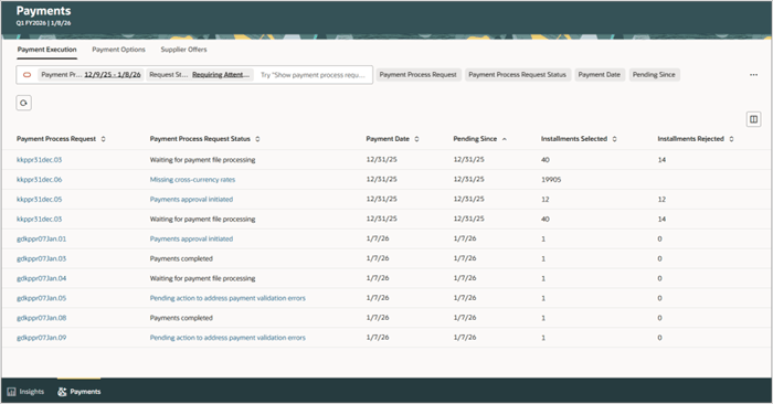

支払実行アシスタント
Payment Execution Assistantは、支払処理のスケジューリングと発行、監視をサポートします。 アシスタントは、支払プロセス要求の発行、支払および支払ファイルのステータスの表示、および正常完了を妨げる例外または条件の概要をユーザーに案内します。 これにより、支払プロセス内で既存の検証、承認および管理を保持しながら、問題が発生したときにユーザーがタイムリなアクションを実行できるようになります。
支払実行エクスペリエンス
支払実行エクスペリエンス

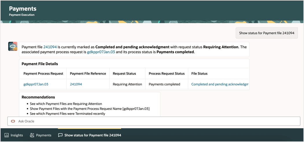

支払実行概要ページの自然言語を使用して、特定の支払、支払ファイルまたは支払プロセス要求について問い合せます。 たとえば、特定の支払またはファイルのステータスを要求し、アシスタントで直接関連詳細を要求します。 必要に応じて、アシスタントは標準支払ページへのリンクを提供します。ユーザーは、関連する支払やファイル、要求ページを開き、保留中の処理を確認または実行できます。
ユーザーは支払ファイルのステータスをレビューし、アシスタントで直接関連詳細を要求します

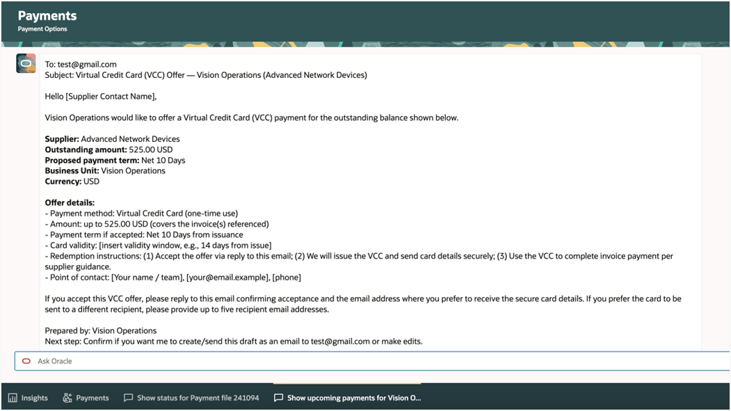

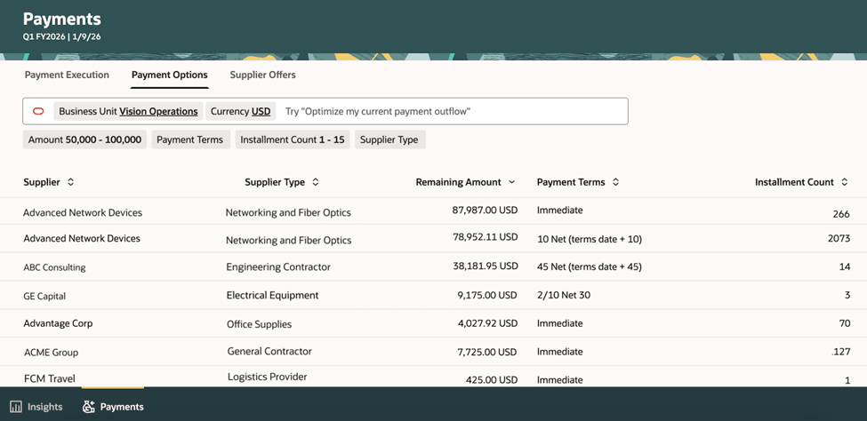

支払オプション・アシスタント
支払オプション・アシスタントは、ユーザーがサプライヤの今後の買掛/未払金賦払をレビューし、今後数週間で期限が切れるものを識別するのに役立ちます。 ユーザーは、動的割引やバーチャル・クレジット・カード・プログラムなど、様々な支払プログラムの財務上の利点を比較するようアシスタントに依頼できます。 アシスタントは、プログラム条件および財務仮定を適用して、各オプションの経済的影響を計算および説明し、ユーザーが資金管理および財務目標に最も適したアプローチを選択できるようにユーザーをガイドします。 また、ユーザー確認に基づく下書き動的割引オファーの作成もサポートされ、レビュー、サプライヤへの通信およびオファー・ライフサイクルを介した処理のためにサプライヤ・オファー・アシスタントに渡されます。
ユーザーは、サプライヤの今後の買掛/未払金賦払をレビューし、今後数週間以内に期限が切れるものを識別できます

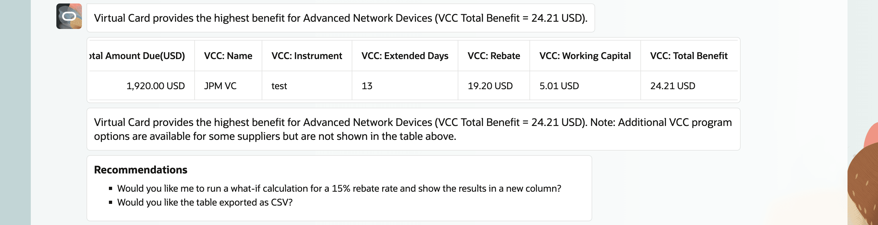

ユーザーは、自然言語を使用して支払オプション・アシスタントと対話して、様々な支払オプション間の福利厚生比較の要求や支払戦略の通信草案の準備などのタスクを実行できます。
Payment Options Assistantは、他のプログラムの中で最高のメリットを提供するVirtual Cardを見つけました
ユーザーは、 仮想クレジット・カード・オファー草案をプレビューできます

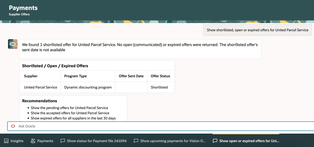

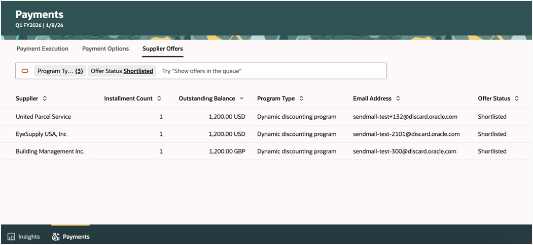

サプライヤ・オファー・アシスタント
サプライヤ・オファー・アシスタントは、動的割引オファーの作成、レビューおよびサプライヤへの通信をガイドし、オファー・ライフサイクル全体でサプライヤ応答を追跡します。 これにより、交渉された条件が一貫して適用され、サプライヤとのやりとりに対する可視性と制御が維持されるように、受け入れられたオファーが後続の実行に反映されます。
ユーザーは、オファーをレビューし、サプライヤに送信される動的割引提案の通信を追跡できます。
ユーザーは、「サプライヤ・オファー」概要ページで自然言語を使用して、サプライヤ・オファーを検索、レビューおよび管理できます。 たとえば、ユーザーは、特定のサプライヤのオープン・オファーまたは失効済オファーを表示するように要求したり、オファーのステータスをレビューしたり、特定のオファーのリマインダをサプライヤに送信できます。
ユーザーは、 仕入先オファーをレビューおよび管理できます
