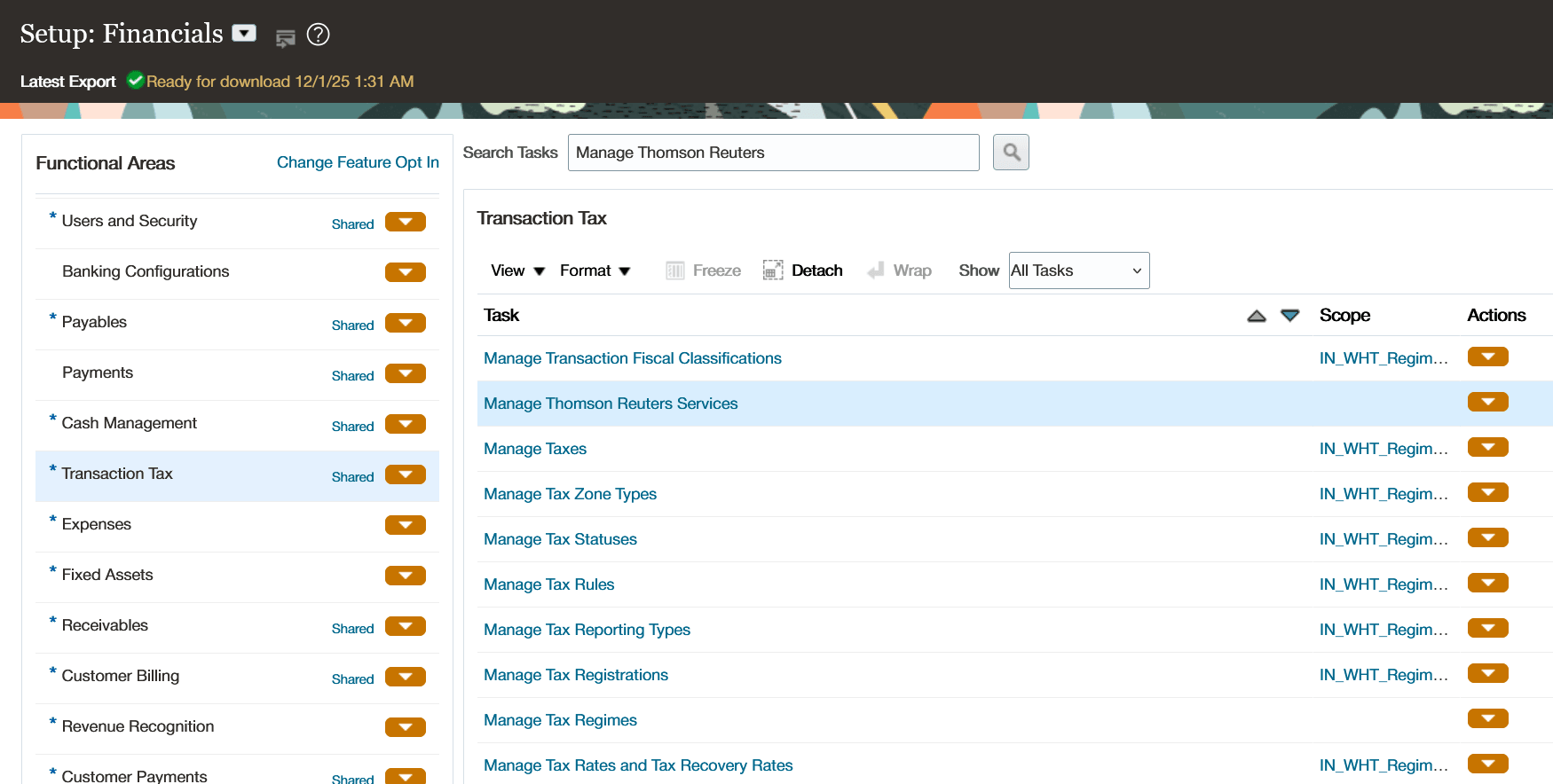

  1. 管理者としてOracle Cloud ERPにサインインし、「Navigator(ナビゲータ)」→「My Enterprise(自分の企業)」→「Setup and Maintenance(設定および保守)」に移動します。
  2. 「Setup and Maintenance(設定および保守)」作業領域から、「Manage Thomson Reuters Services(Thomson Reutersサービスの管理)」タスクに移動します。
    • オファリング: 財務
    • 機能領域: トランザクション税金
    • タスク: Thomson Reutersサービスの管理
「設定および保守」でのThomson Reutersサービスの管理

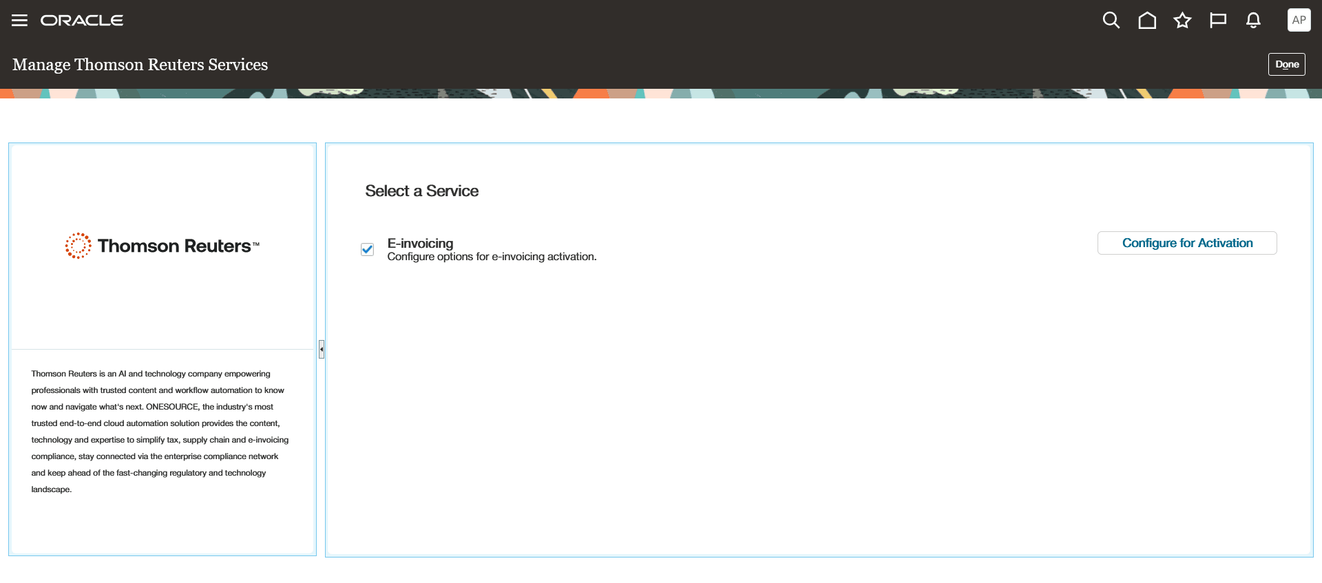

  1. 「Service: E-invoicing」を選択し、「Configure for Activation」をクリックして統合プロセスを開始します
パートナでアクティブ化するサービスの選択

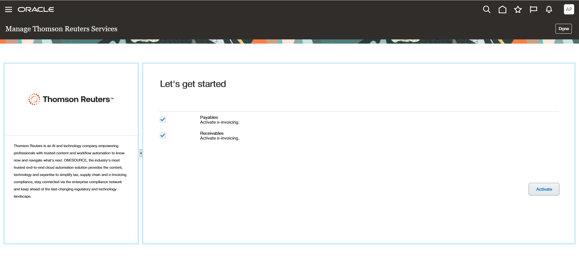

  1. 「Payables」を選択し、「Activate」をクリックして接続を開始します。
パートナとの電子請求書のアクティブ化
パートナとの電子請求書のアクティブ化

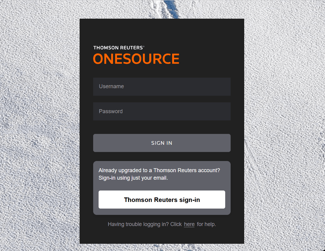

  1. データ・アクセスを承認するために、Thomson Reutersのポータルにリダイレクトされます。 Thomson Reutersが提供するポータル資格証明を入力してログインします。
Thomson Reuters OneSourceポータルにログインします

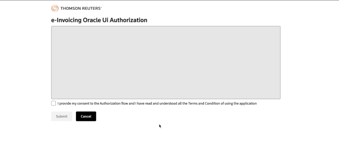

  1. Thomson ReutersからOracle Cloud ERPへのデータ・フローを可能にすることに同意する。
データ・フローへの同意
データ・フローへの同意

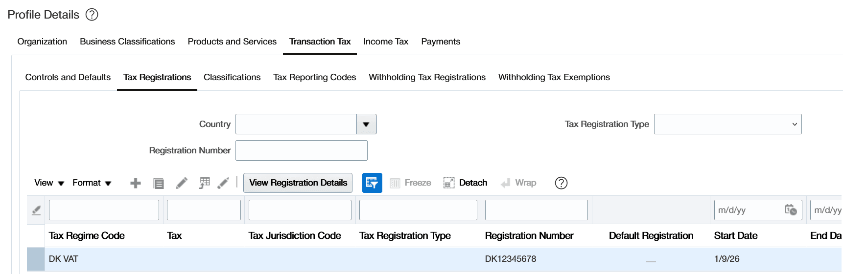

  3. 最後に、Oracle Cloud ERPでサプライヤの税務登録番号を更新して、正しい電子請求書処理を確実に行います。
    • 「Procurement(調達)」→「Supplier(サプライヤ)」→「Transaction Tax(トランザクション税金)」→「Tax Registrations(税金登録)」にナビゲートします。
      • サプライヤの税務登録番号を入力します。
サプライヤ税務登録番号
サプライヤ税務登録番号
