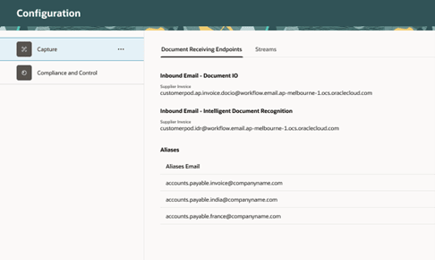

Captureには2つのセクションがあります。
  • ドキュメント受信エンド・ポイント - キャプチャ構成は、サプライヤなどの外部パーティからの請求書の受信に使用されるエンドポイントを定義し、請求書イメージ・ドキュメント・レベルで取得されたすべての電子メール別名を表示できます。 これらのエンドポイントにより、手動介入なしで、複数のソースからの請求書の自動取込みおよび処理が可能になります。
構成- 取得- 文書受信エンドポイント設定

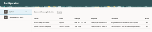

  • ストリーム - 類似の送信者、ファイル・タイプおよびチャネルによって特徴付けられる、ドキュメントの連続したフロー。 これにより、文書が受信および処理されるアクティブなストリームが表示され、請求書イメージ文書取込みおよび電子請求書取込みアシスタントにより、請求書文書が適切なストリームに取り込まれます。 また、電子メール・エイリアスは、個々のストリームごとに必要に応じて取得および更新できます。
構成- 取得- Streamsの設定
構成- 取得- Streamsの設定

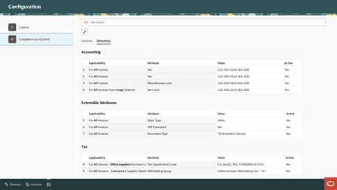

コンプライアンスと制御

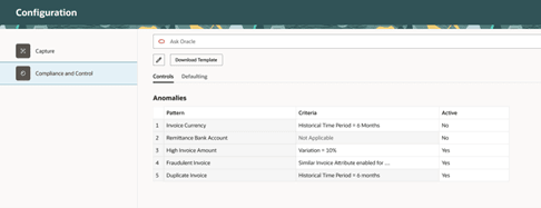

Supplier Invoice Compliance and Control Assistantは、自然言語で記述された標準運用手順(SOP)を属性のデフォルト・ルールまたは異常パラメータ定義に変換し、シームレスなルール作成と更新を可能にします。
  • 異常 - これらは、定義された基準から逸脱している請求書を自動的に検出してフラグを付ける制御メカニズムです。 事前定義済の異常はすぐに使用でき、ユーザーは自然言語を使用してパラメータを絞り込んで調整し、特定の異常チェックをアクティブ化できます。
構成- コンプライアンスおよび制御- 異常設定

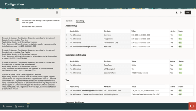

  • デフォルト - 請求書で使用できない内部属性を自動的に導出するデフォルト・ルールを定義します。 ユーザーは、適切なデフォルト・ルールに変換される自然言語での指示を提供します。 実行時にルールが実行され、必要な属性が導出され、シームレスで使いやすいエクスペリエンスが提供されます。
構成- コンプライアンスと制御- チャット・エクスペリエンスによるデフォルト設定
構成- コンプライアンスおよび制御- デフォルト設定

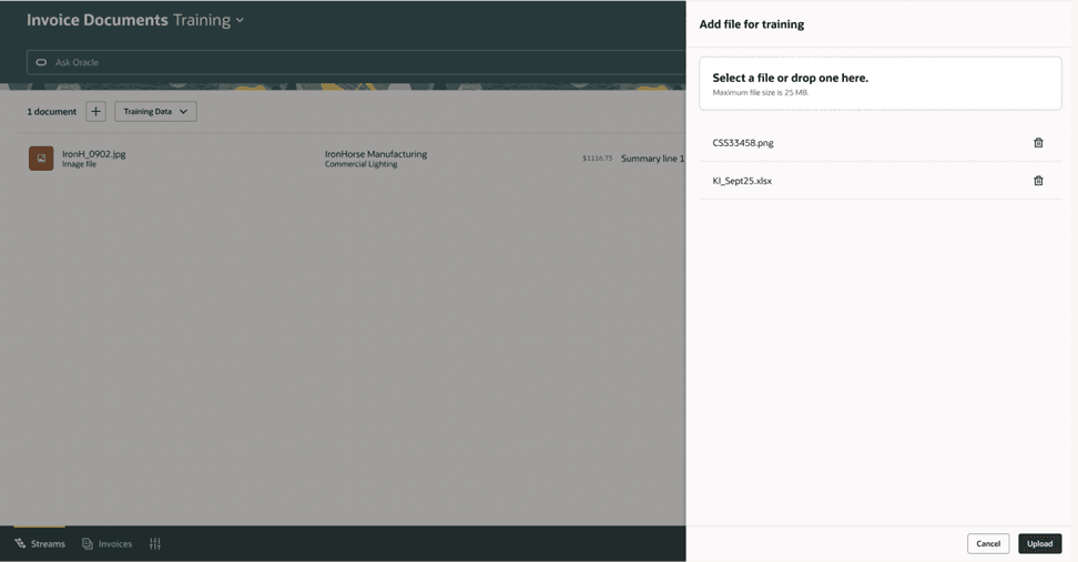

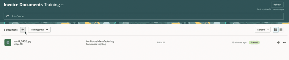

新規フォーマットのオンボーディング
新しいフォーマットのオンボーディングにより、システムは通常の操作中に新しい請求書レイアウトを学習および処理できます。 LLMを使用すると、ほとんどの属性が自動的に認識され、トレーニングは認識されないいくつかのフィールドにのみ必要です。 このワンタイム・トレーニングは通常、大量のサプライヤを対象としており、最大限の請求書がタッチレスな方法で取り込まれ、請求書をアップロードして、将来の取り込みで再利用される適応学習のための入力を提供します。
請求書文書トレーニング・ページ
請求書文書トレーニング・ページ
請求書文書トレーニング・エクスペリエンス

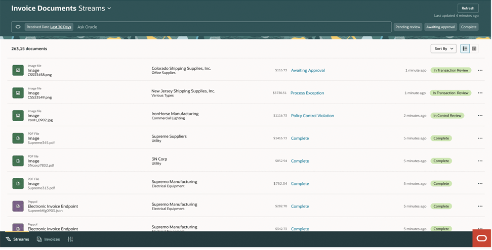

ストリーム
「ストリーム」ページには、「請求書イメージ文書取込み」および「電子請求書取込みアシスタント」を介して取り込まれたすべての請求書が表示され、ストリーム名、ファイル・タイプ、ファイル名、サプライヤ、金額、日付、ステータスなどの主要な詳細が一元的に表示されます。 取込みアシスタントでは、電子メールや統合サービスなどの複数のチャネルから請求書が取り込まれ、ファイル・タイプ、ソースおよびチャネルに基づいてStreamsに編成されます。 各ファイルには、1つの請求書(イメージ)または複数の請求書レコード(電子)を含めることができます。 ユーザーは、「ストリーム」ページで請求書を簡単に検索、ソートおよびフィルタして、処理を効率的に管理および監視できます。
  • ファイル取得ステータス - ファイルの全体的なステータス: このステータスは、請求書作成を開始するために、最低限必要な属性をドキュメントから正常に抽出できたかどうかの概要ビューを提供します。 このステータスは、ドキュメントが完全に自動化されたか、手動レビューが必要かをユーザーが迅速に識別するのに役立ちます。
  • ステータス要約 - ファイル内の請求書レベル詳細ステータス。 ファイルに複数の請求書レコードが含まれる場合、「ステータス要約」には、それらの請求書の結果の連結ビューが表示されます。 ファイルがドキュメント・レベルで正常に処理された場合でも、個々のデータの問題によりファイル内の一部の請求書が失敗する可能性があります。 このフィールドでは、問題が少数の請求書に分離されるか、ファイル全体に影響するかについて、ユーザー・インサイトが得られます。 また、必要な是正措置の緊急性と範囲の決定にも役立ちます。
請求書文書ストリーム ページ
請求書文書ストリーム ページ

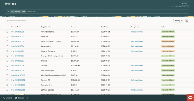

請求書リスト
請求書リストは、すべての請求書管理タスク、例外処理および問合せ機能を1つの強力で合理化された画面にまとめます。 統合された請求書リストは、すべての請求ニーズの中心的なハブとなるように設計されており、請求書がスムーズに処理されているか、例外のフラグが付けられているかにかかわらず、すべての請求書を完全に表示できます。 このページでは、請求書で検出された例外または違反を検証し、請求書の拒否の解決、異常の上書き、その他の必要な請求書修正など、適切なアクションを迅速に実行できます。
「請求書リスト」ページ
「請求書リスト」ページ
