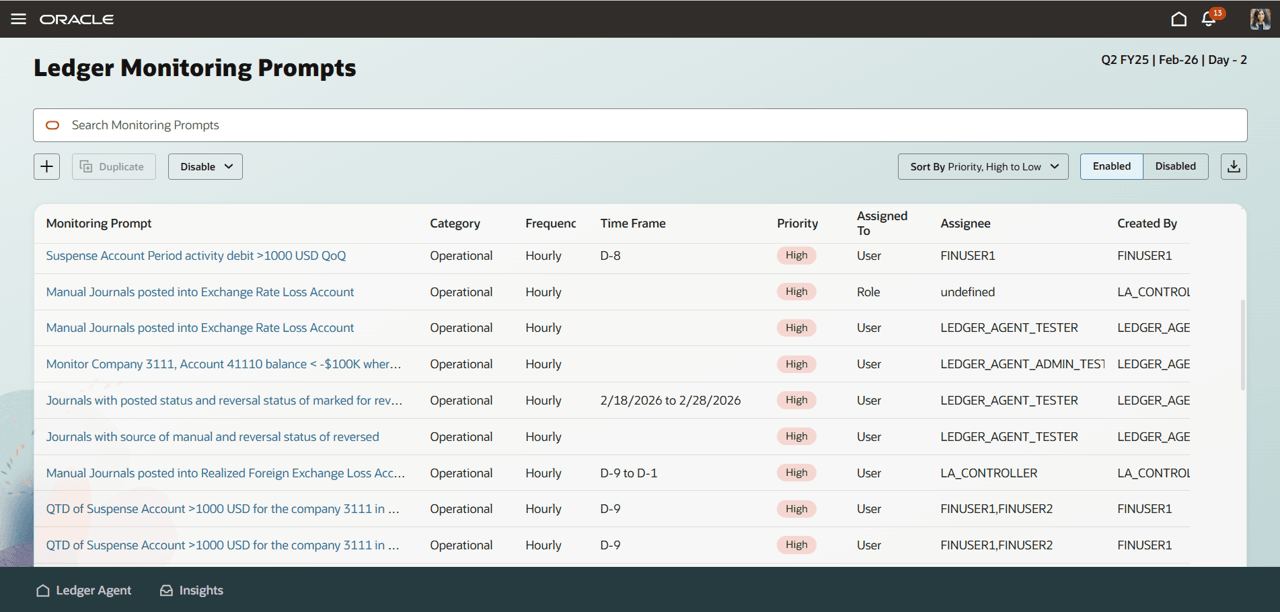

プロアクティブな監視
  • 事前定義済の監視プロンプトを使用して、会計プロセス例外や手動転記済仕訳の承認なしなどの業務プロセス例外を、選択した頻度(日-5、日次など)で表示します。元帳モニタリング・プロンプト
    元帳モニタリング・プロンプト

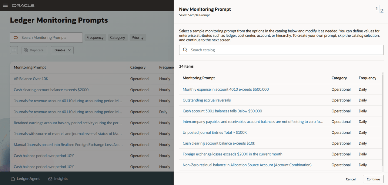

  • プロンプトのカタログを参照として使用して、モニタリング・プロンプトを調整およびパーソナライズし、必要な頻度で収益、コスト、差異、異常およびその他のチェックを監視します。 階層、期間およびその他のディメンションを使用して勘定科目または親勘定科目を指定し、ビジネス・ニーズおよび職責範囲に合せてプロンプトをパーソナライズします。 アクティブ化すると、Ledger Agentは条件が満たされるたびにインサイトをプロアクティブに表示します。プロンプト・カタログ
    プロンプト・カタログ

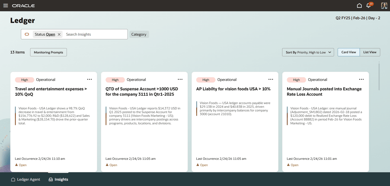

インサイトの説明
  • 生成されたインサイトごとにコンテキストに即した充実した要約を受信して、相関データから業務上の問題を迅速に理解し、制御します。 会話フローで自然言語のフォローアップを使用して、詳細を確認し、決定事項に到達します。元帳エージェント・インサイト
    元帳エージェント・インサイト

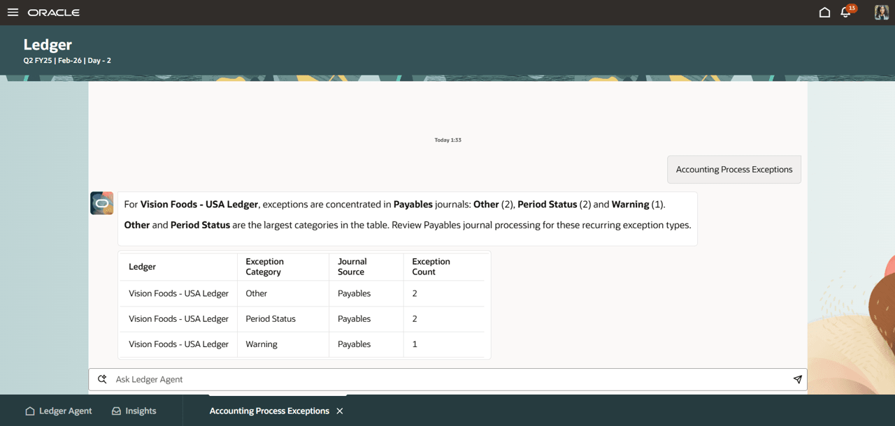

  • 次のステップを明確にして、プロセス例外、差異、突合差異および期末チェックの実用的な根本原因の説明を示します。会計例外インサイトの説明
    会計例外インサイトの説明

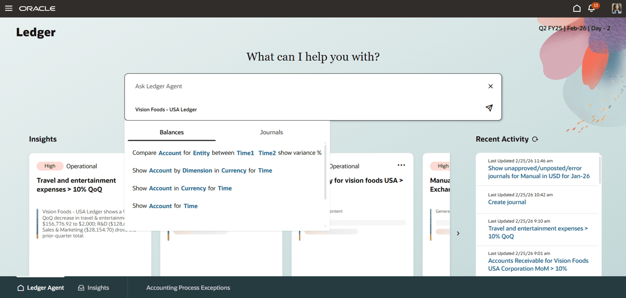

勘定科目分析と残高照会
  • 自然言語の残高照会の使用- 特定の勘定科目、期間、比較分析などの財務データについて質問し、状況に即した詳細な回答をオンデマンドで受け取ります。 残高、仕訳または補助元帳トランザクション詳細に関連するフォローアップ質問をします。
  • 勘定科目活動を分析するために仕訳要約を照会します。
  • 自由形式の自然言語を使用するか、一般的に検出される分析にガイド付きプロンプト・テンプレートを使用します。 これにより、ディメンションの特定の値を選択して、正確な結果を得るための決定的プロンプトを作成できますガイド付きプロンプト・テンプレート
    ガイド付きプロンプト・テンプレート
