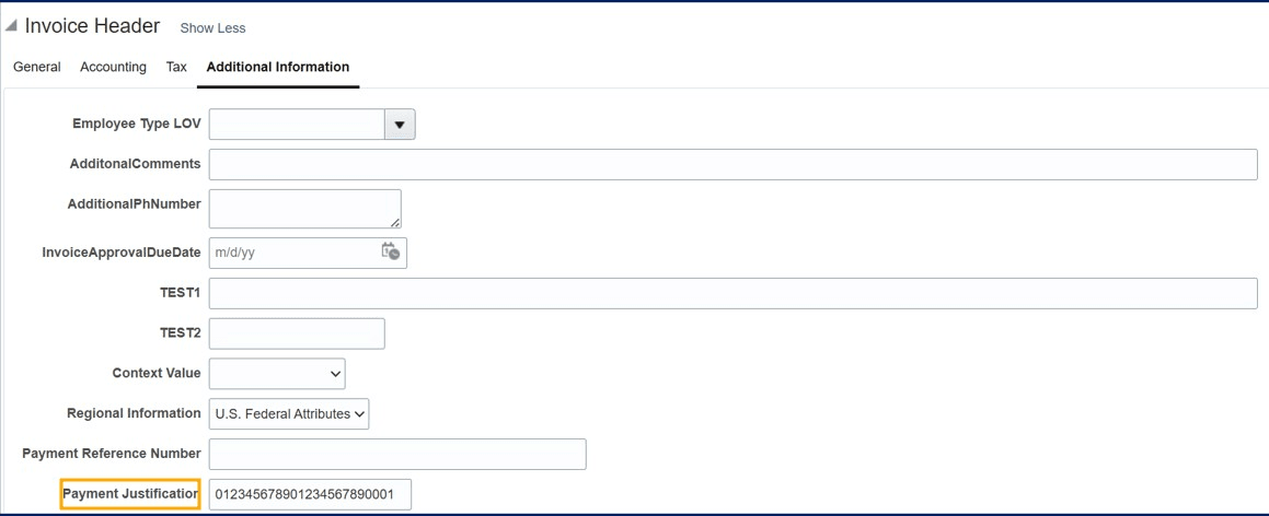

支払理由およびプログラム・レコードをPayment Automation Manager (PAM)の支払ファイルに含めて、更新された米国に準拠させます。財務部門の要件。 「支払事由」フィールドは、請求書ヘッダーのグローバル付加フレックスフィールドであり、交付ID番号または支払目的の摘要を入力できます。 支払ファイルの作成時に作成されたプログラム・レコードには、調達手段識別子(PIID)と連邦交付識別番号(FAIN)が、参照される購買オーダーからソーシングされて移入されます。

請求書ヘッダーの支払理由
請求書ヘッダーの支払理由
