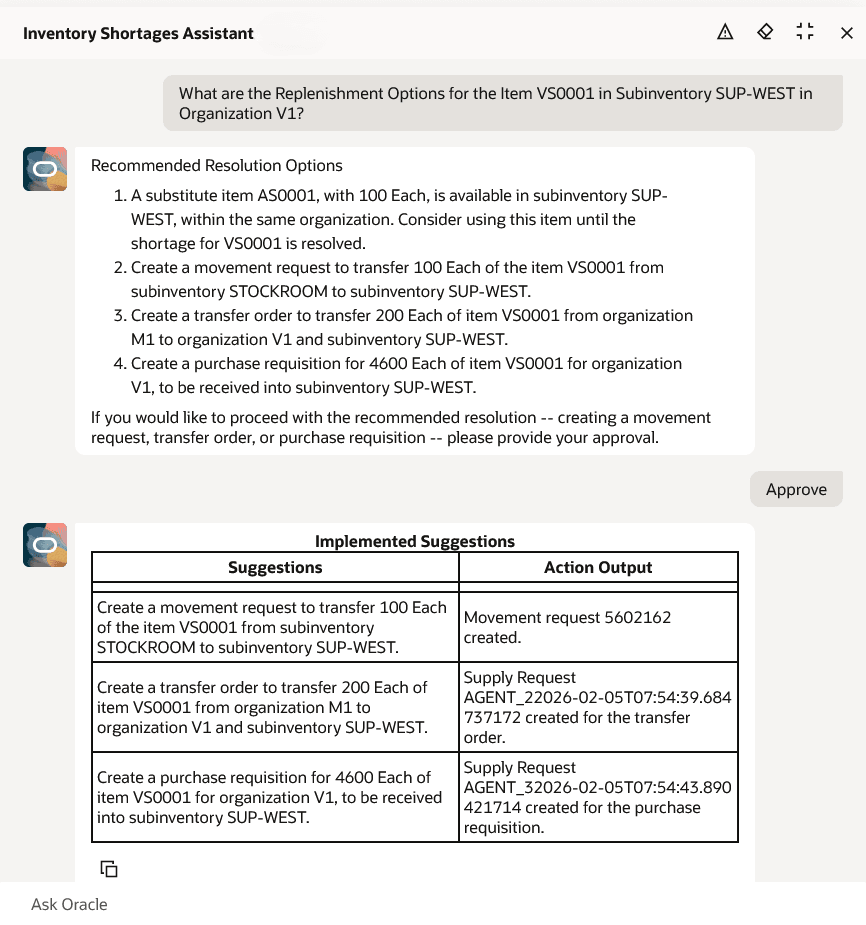

- 次の方法で、特定の保管場所および組織内の特定の在庫欠品または不足品目の補充オプションを推奨します。
- 新しい補充を作成する前に、インバウンド供給を評価し、既存の受入の先送りを推奨します。
- 新しい補充を作成せずに、同じ保管場所内の代替品目の有効数量を評価し、代替の使用を推奨します。
- 組織内の他の保管場所での同じ品目の可用性を評価し、保管場所間転送または移動要求を推奨します。
- 他の保管場所での代替品目の有効数量を評価し、保管場所間転送または移動要求を推奨します。
- 他の組織での品目の可用性を評価し、組織間転送を推奨します。
- 不足を履行できる内部オプションがない場合は、購買依頼の作成を推奨します。
これらの補充オプションは、場所のアイテムに定義されている最小レベルを満たすように数量を復元することをお薦めします。
アシスタントは、推奨アクションを実行する前に承認を要求します。 承認されると、全ての推奨アクションが処理されます。
オプションのリストから個々の推奨を選択および承認することは、現在サポートされていません。

- 組織V1の保管場所SUP-WESTの品目VS0001の補充オプションは何ですか。

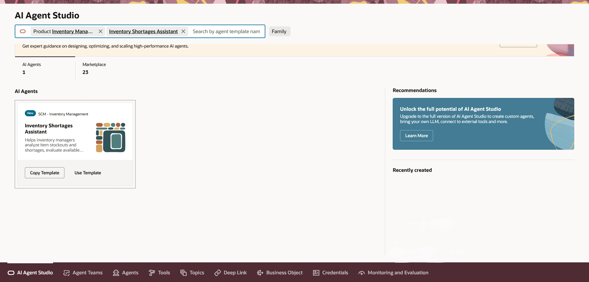

AI Agent Studioを使用すると、事前構成済のエージェント・テンプレートを使用またはコピーして、ビジネス・プロセスのエージェントを作成できます。 エージェント・チームのすべてのアーティファクトにサフィクスを自動的に追加するには、「テンプレートの使用」ボタンのかわりに「テンプレートのコピー」ボタンを使用します。 テンプレートをコピーすると、エージェント・チーム・キャンバスに直接移動し、エージェント・チームの設定、エージェント、ツールおよびトピックを編集できます。 「テンプレートを使用」オプションを使用すると、エージェント・チームの各アーティファクトを構成するためのステップ・バイ・ステップのプロセスを実行できます。
エージェント・テンプレート:在庫不足アシスタント
在庫不足アシスタント・テンプレート
AI Agent Studioの使用方法の詳細は、「AI Agent Studioの使用方法」を参照してください
