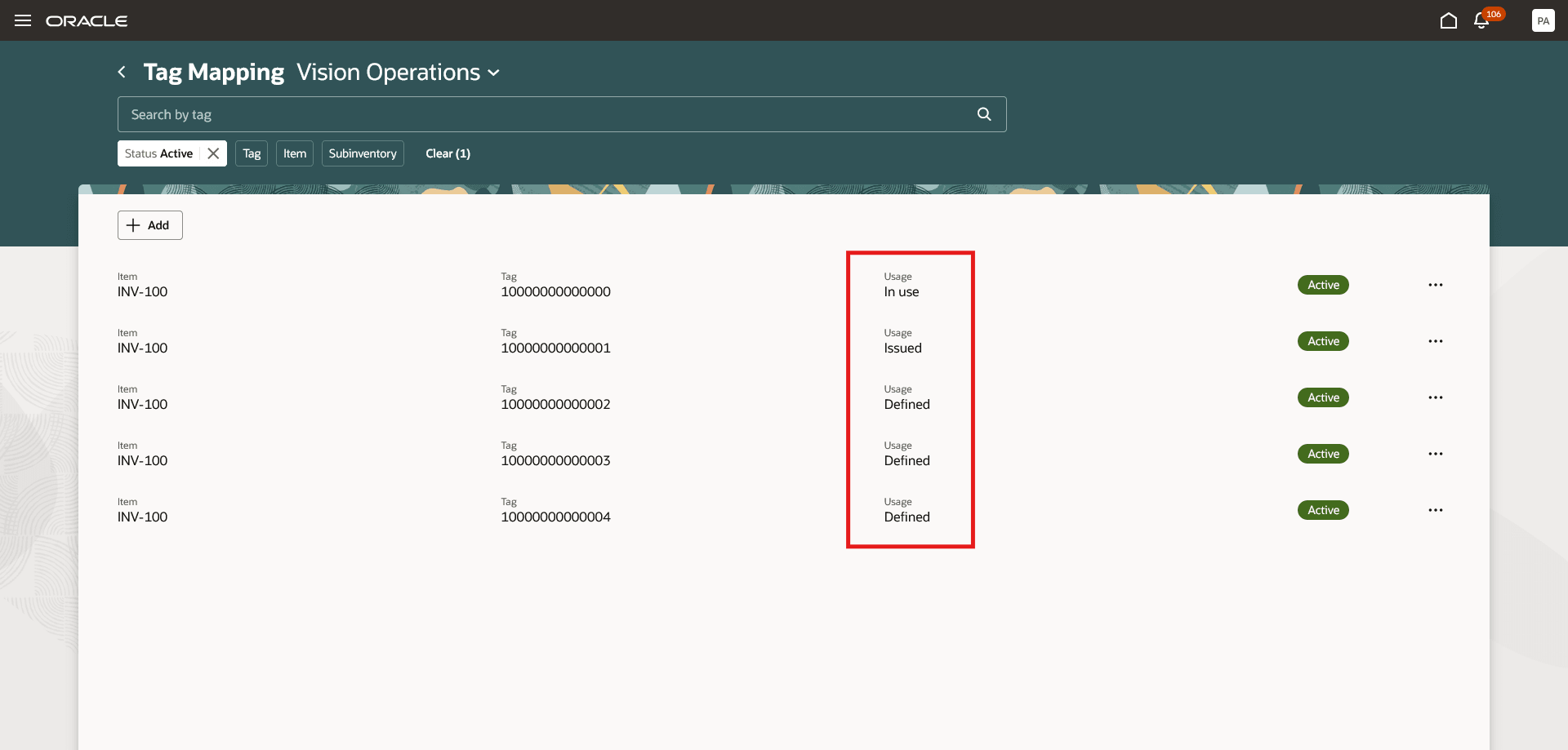

現品票マッピング
現品票マッピング
RFID追加イベントによってタグ・ステータスが「定義済」から「使用中」に変更されると、関連付けられたプロセス・タイプは実行されません。 その結果、キャビネットへのアイテムの初期配置中に在庫トランザクションがトリガーされることはありません。

  • 以前に出庫された資材に関連付けられていたRFIDタグを再利用する場合は、RFIDタグ・マッピングで「使用ステータスのリセット」処理を使用して、ステータスを「出庫済」から「定義済」にリセットし、タグを新しい資材に再割当できます。
  • RFIDタグ情報は、「完了済在庫トランザクション」および「待ち状態の在庫トランザクション」Redwoodページに表示されます。
