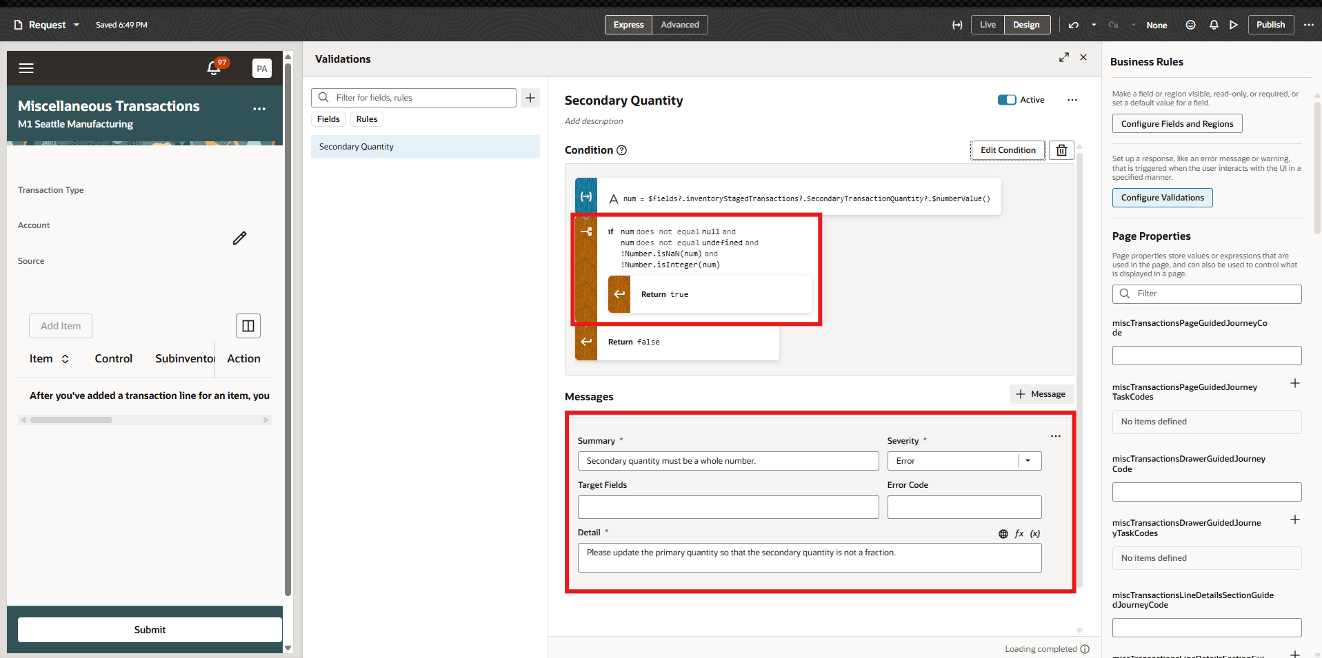

ビジネス・ルール検証
2次数量を整数のみに制限するなど、ビジネス要件を強制するように検証を構成できます。 検証は、ユーザーが「完了」「保存」「送信」などのアクションを実行するときに実行され、エラー・メッセージがバナー・メッセージとして明確に表示されます。 たとえば、無効なセカンダリ数量値に関するメッセージが表示されます。
第2数量チェックの検証式およびメッセージ
セカンダリ数量チェックの検証式およびメッセージ

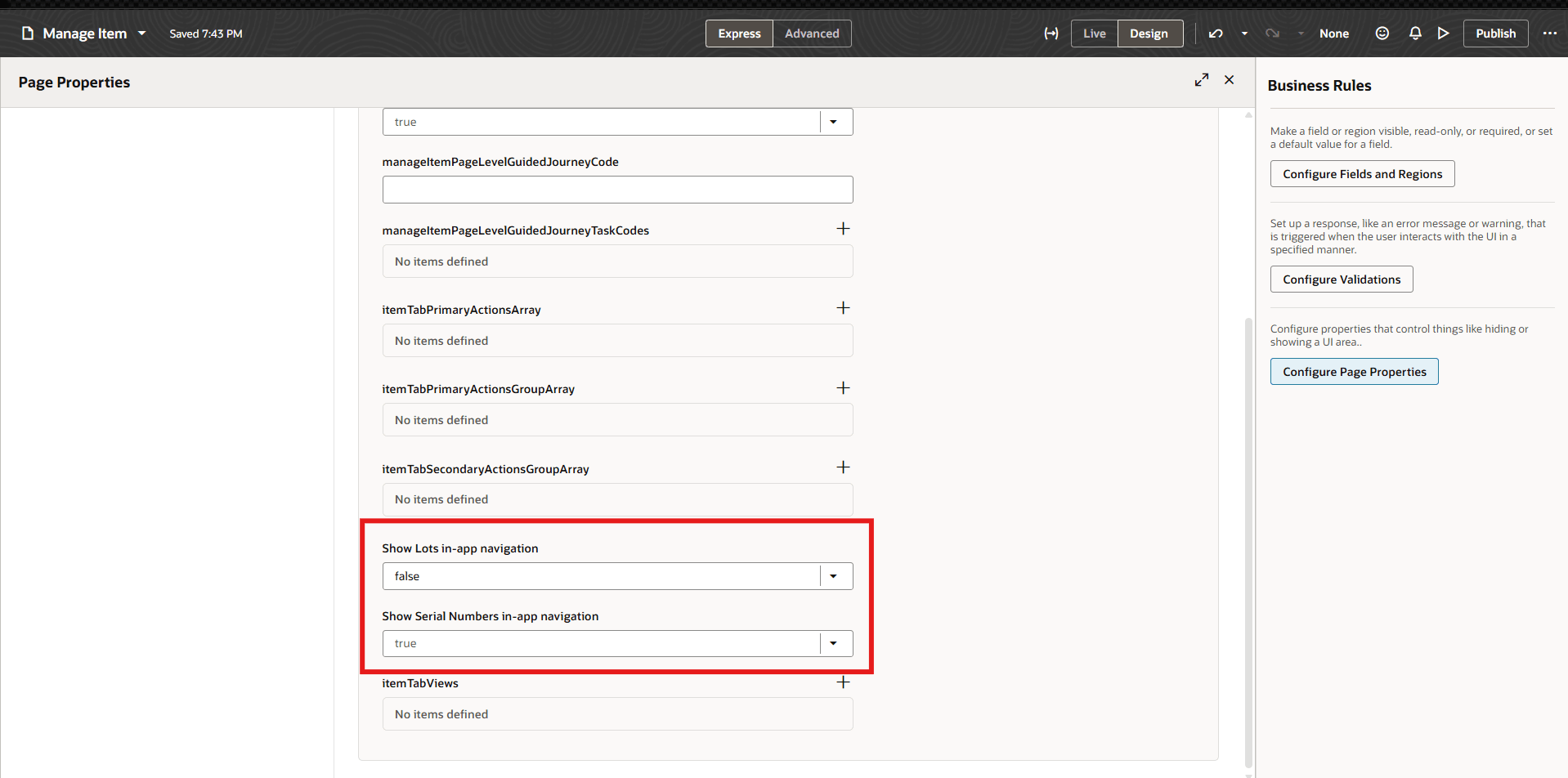

ロットおよびシリアル・ナビゲーション・タブの管理
新しい構成オプションを使用すると、「品目数量」ページの「ロット」および「シリアル」ナビゲーション・タブの表示を制御できます。 デフォルトでは、これらのタブは表示されますが、ビジネス・プロセスに関連しない場合は非表示にできます。
「ロットおよびシリアル」タブのプロパティの更新
ロットおよびシリアル・タブ・プロパティの更新
この設定を更新するには、Visual Builder Studioのページの編集から「ページ・プロパティ」に移動し、「アプリケーション内のロット・ナビゲーションの表示」および「アプリケーション内のシリアル番号の表示」falseに設定して、それぞれのタブを非表示にします。
