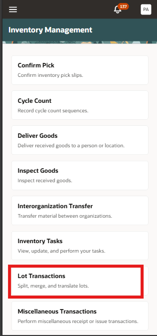

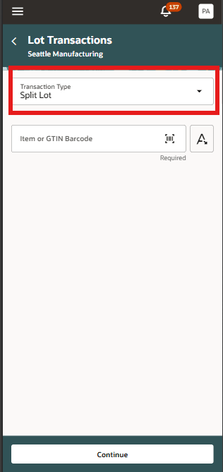

モバイル・ユーザーの場合、モバイル在庫で新しいロット・トランザクション・タスクが使用可能になり、ユーザーはモバイル・デバイスから直接ロット分割およびロット・マージ・トランザクションを実行できます。
ロット取引タスク
ロット取引タスク
ロット・トランザクションの種類を選択します。
品目および取引タイプの選択
アイテムおよびトランザクションの種類

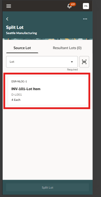

ロット分割
単一ソース・ロットを複数の結果ロットに分割します。 結果ロットはソース・ロットから属性を継承し、必要に応じて更新できます。 数量は、1つの保管場所内または複数の保管場所間で配分できます。
分割ロットのソース・ロットの追加
分割ロットのソース・ロットの追加
ユーザーは、トランザクション・タイプとして「ロット分割」を選択した後、分割する単一ソース・ロットを追加します。 次に、「結果ロット」タブにナビゲートして、1つ以上の結果ロットを定義し、それに応じて数量を配分します。

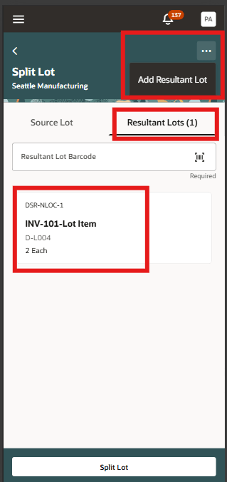

分割ロットの結果ロット
分割ロットの結果ロットの追加
「結果ロット」タブでは、ロットをスキャンするか、右上隅の「処理」(3つのドット)メニューを使用して手動で追加することにより、ソース・ロット数量全体が割り当てられるまで、複数の結果ロットを追加できます。 数量が完全に配分されると、ユーザーは「ロットの分割」を選択してトランザクションを完了します。

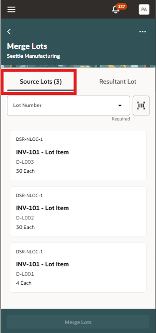

ロット・マージ
複数のソース・ロットを単一の結果ロットにマージします。 ソース・ロットの数量が合計され、マージ済ロットに新しい一意のロット番号が割り当てられます。
マージ・ロットのソース・ロットの追加
マージ・ロットのソース・ロットの追加
トランザクションの種類として「ロット・マージ」を選択した後、ユーザーはマージする複数のソース・ロットを追加します。

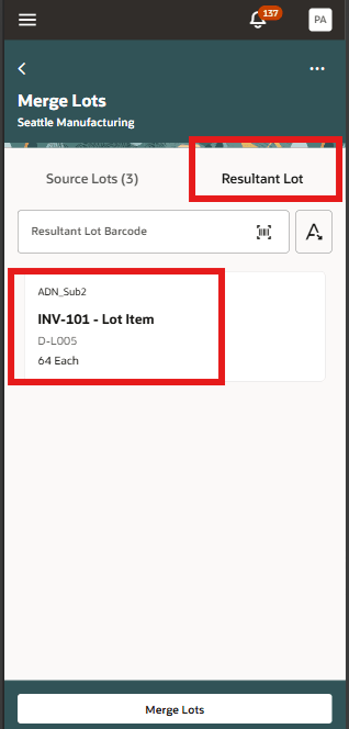

マージ・ロットの結果ロット
マージ・ロットの結果ロットの追加
次に、「結果ロット」タブにナビゲートして結果ロットを追加し、「マージ・ロット」を選択してトランザクションを完了します。

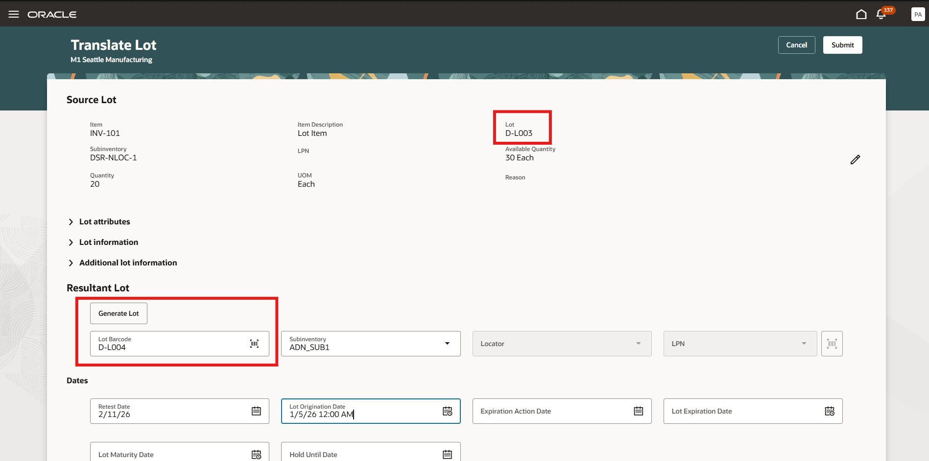

ロット換算
単一ソース・ロットを同じ品目内の単一結果ロットに変換してください。 これを使用して、完全なロット系統を保持しながら、ロット番号を訂正したり、プロセス完了後にロットを再分類します。
ロット・デスクトップ・ビューの翻訳
ロット・デスクトップ・ビューの翻訳
ユーザーが「ロット換算」を選択すると、換算用に単一のソース・ロットが追加されます。 ユーザーは、「結果ロット」タブに移動して、換算済ロットを定義できます。 ユーザーは、[送信]を選択してトランザクションを完了します。
