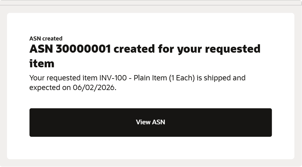

ASN通知
ASN通知

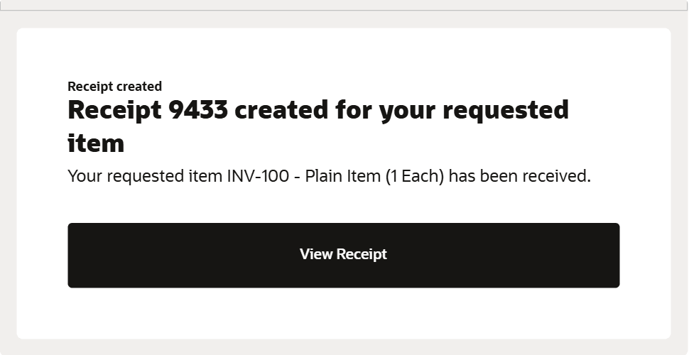

受入通知の受理
受入通知の受理

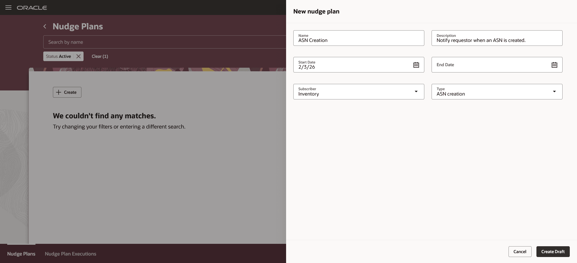

ナッジ構成
ナッジ・プランの作成
  1. 「クイック処理」メニューから「ナッジ構成」を選択して、「ナッジ計画」ページにナビゲートします。
  2. 「ナッジ・プラン」ページで、「作成」をクリックして新しいプランを追加します。
  3. 「新規ナッジ・プラン」ドロワーで、次の手順を実行します。
    • ナッジ・プラン名を入力します。
    • ナッジ・プラン摘要を入力します。
    • 「開始日」と「終了日」を選択します。
    • サブスクライバ・インベントリを選択します。
    • タイプを選択します。
      • ASN通知のASN作成。
      • 受入通知の受入作成。
  4. 「ドラフトの作成」をクリックします。
ナッジ・プランの作成
ナッジ・プランの作成

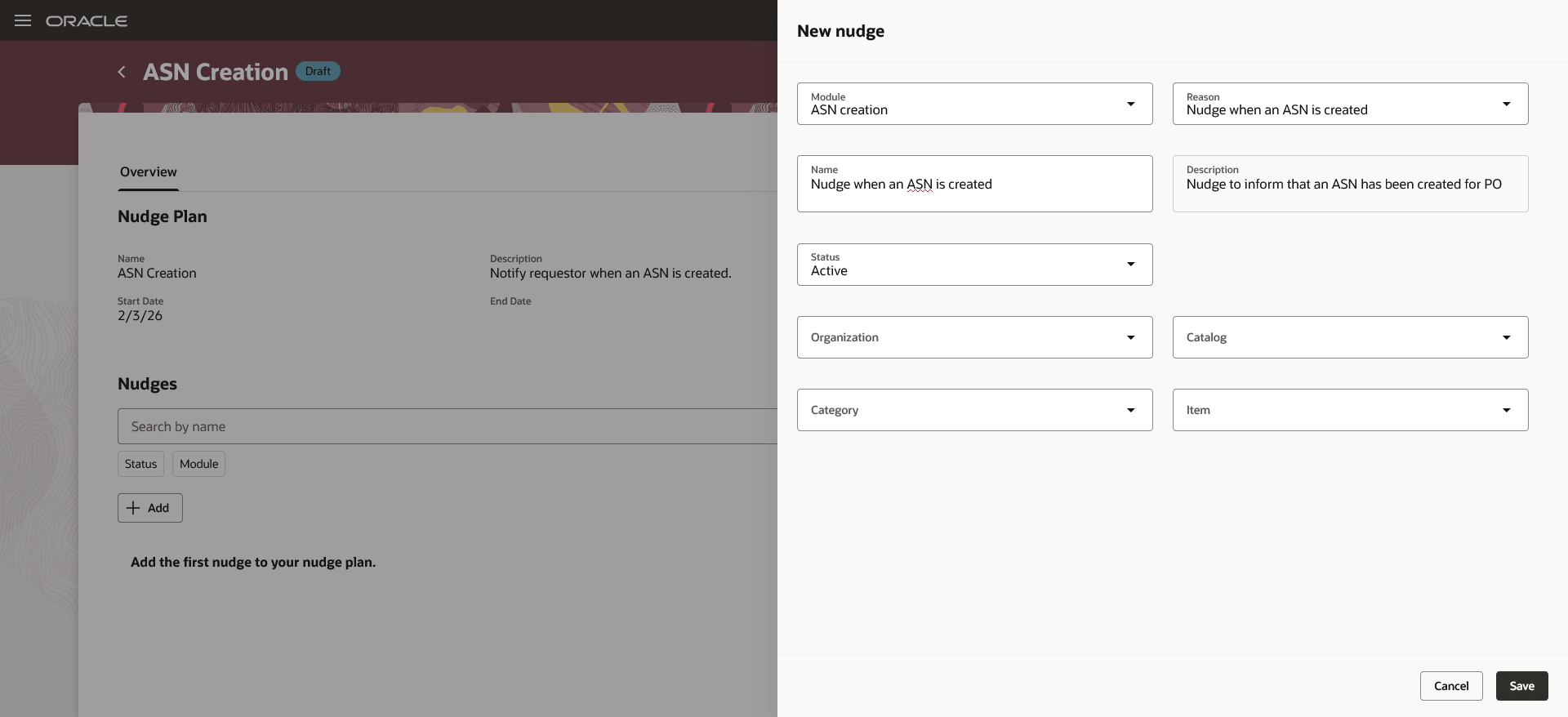

ナッジの作成
  1. ナッジ・プランが「下書き」ステータスの場合、プランを選択し、「追加」をクリックして新しいナッジを作成します。
  2. ナッジを構成します。
    • ASN通知の場合は、「ASN作成」として「モジュール」を選択し、「ASN作成時のナッジ」として「事由」を選択します。
    • 受入通知の場合は、モジュールとして「受入作成」を選択し、事由として「受入作成時のナッジ」を選択します。
  3. オプションで、ナッジをスコープ指定する関連組織、カタログ、カテゴリまたは品目を指定します。
  4. 「保存」をクリックします。
ナッジの作成
ナッジの作成

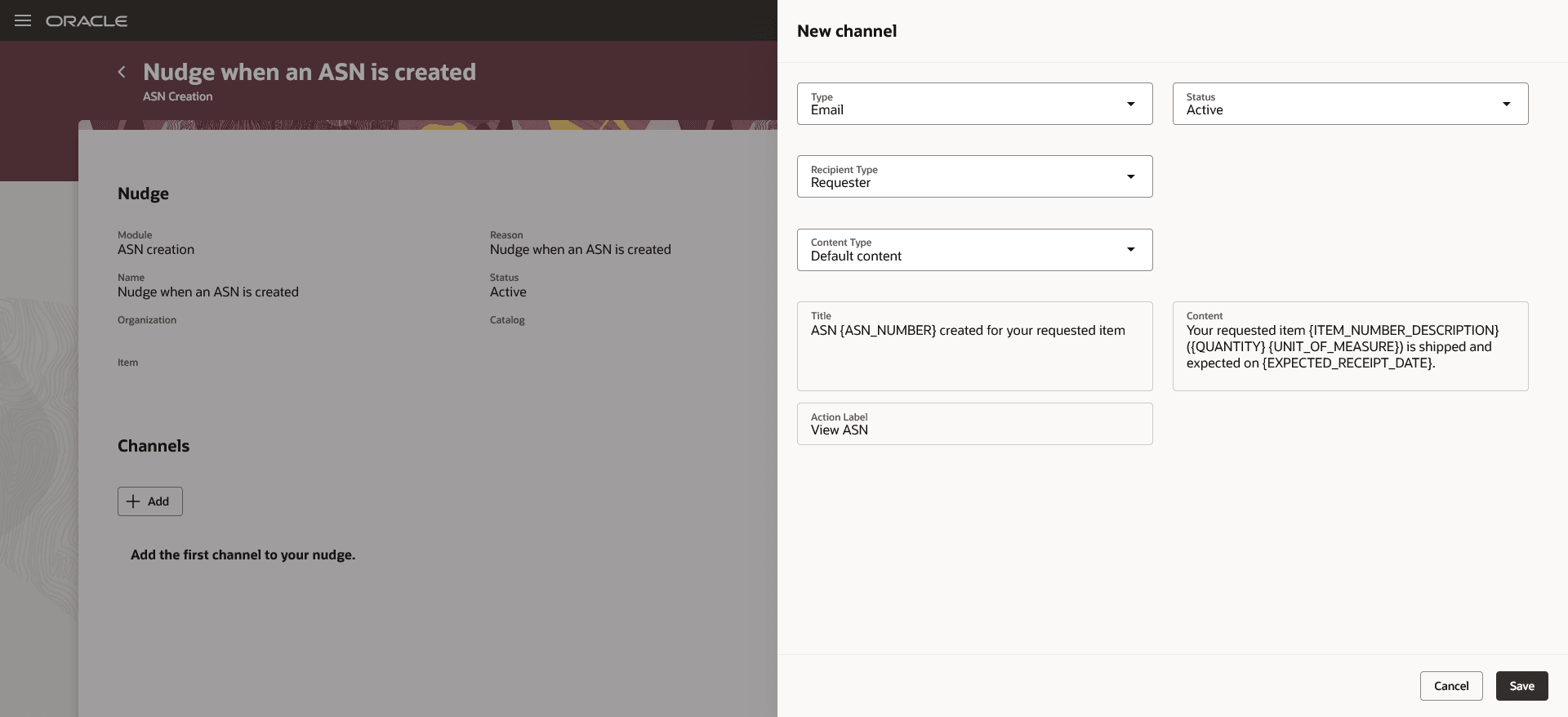

チャネルの追加
  1. 「ナッジ・プラン」ページで、ナッジ名をクリックして詳細を開きます。
  2. 「チャネル」セクションで、「追加」をクリックして新しいチャネルを作成します。
  3. 「新規チャネル」ページで、通知チャネルを選択します。
    • Eメール
    • SMS
    • プッシュ通知
  4. 必要に応じて、件名およびメッセージ・コンテンツをカスタマイズします。
  5. 「保存」をクリックします。
チャネルの追加
チャネルの追加
通知の件名およびメッセージ・コンテンツでは、次の属性を使用できます。
ASN作成通知用
  • ASN_NUMBER - サプライヤ事前出荷通知番号。
  • ITEM_NUMBER - ASNのアイテム番号。
  • ITEM_DESCRIPTION - アイテム番号と説明。
  • EXPECTED_RECEIPT_DATE - 倉庫到着予定日。
  • QUANTITY - 出荷数量。
  • UNIT_OF_MEASURE - 出荷数量の単位。
  • PO_NUMBER - 発注書番号。
  • REQUISITION_NUMBER - 求人番号。該当する場合は「複数」が表示されます。
  • REQUESTER_NAME - リクエスタの名前。
受入作成通知用
  • RECEIPT_NUMBER - 受入時に作成された受入番号。
  • ITEM_NUMBER - 受入の品目番号。
  • QUANTITY - 受入数量。
  • UNIT_OF_MEASURE - 受入数量の単位。
  • TO_NUMBER - 転送オーダー番号(該当する場合)。
