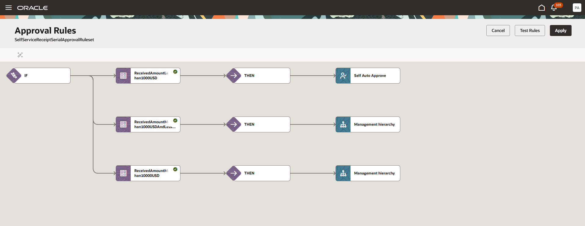

- ルール構成: 金額、通貨、数量などの属性に基づいて承認条件を定義し、自動承認、承認必須または情報のみを含む処理を指定できます。
- ルーティング・オプション: アプリケーション・ロール、階層(ジョブ・レベル- 管理またはポジション)または承認グループに基づいて、シリアル承認またはパラレル承認をルーティングします。

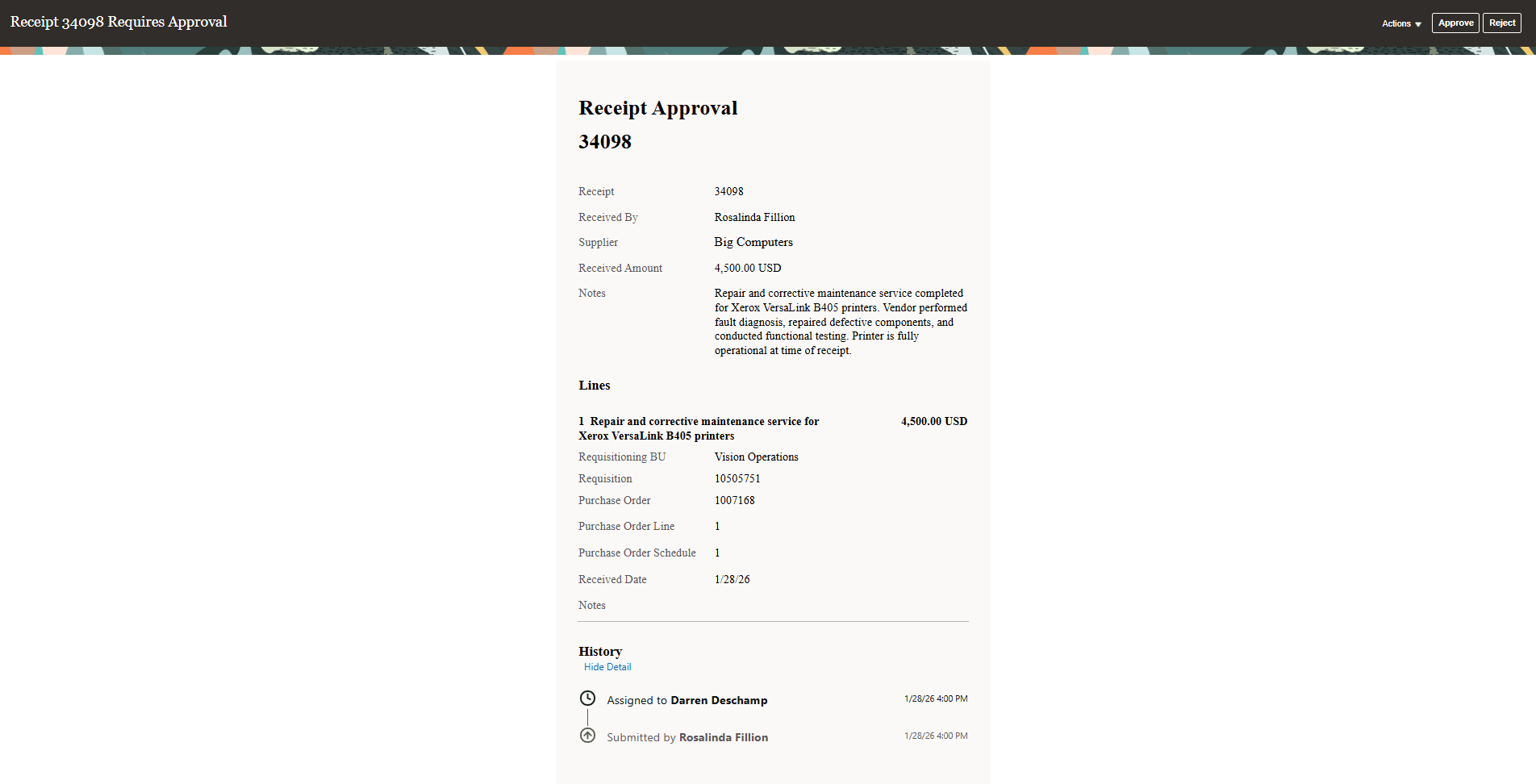

受入承認通知
次の表に、トランザクションを受信するための承認ルールを定義する際に使用できる属性を示します。 承認ルールが設定され、受信トランザクションが承認のために送信されると、ユーザーへの承認通知がトリガされます。

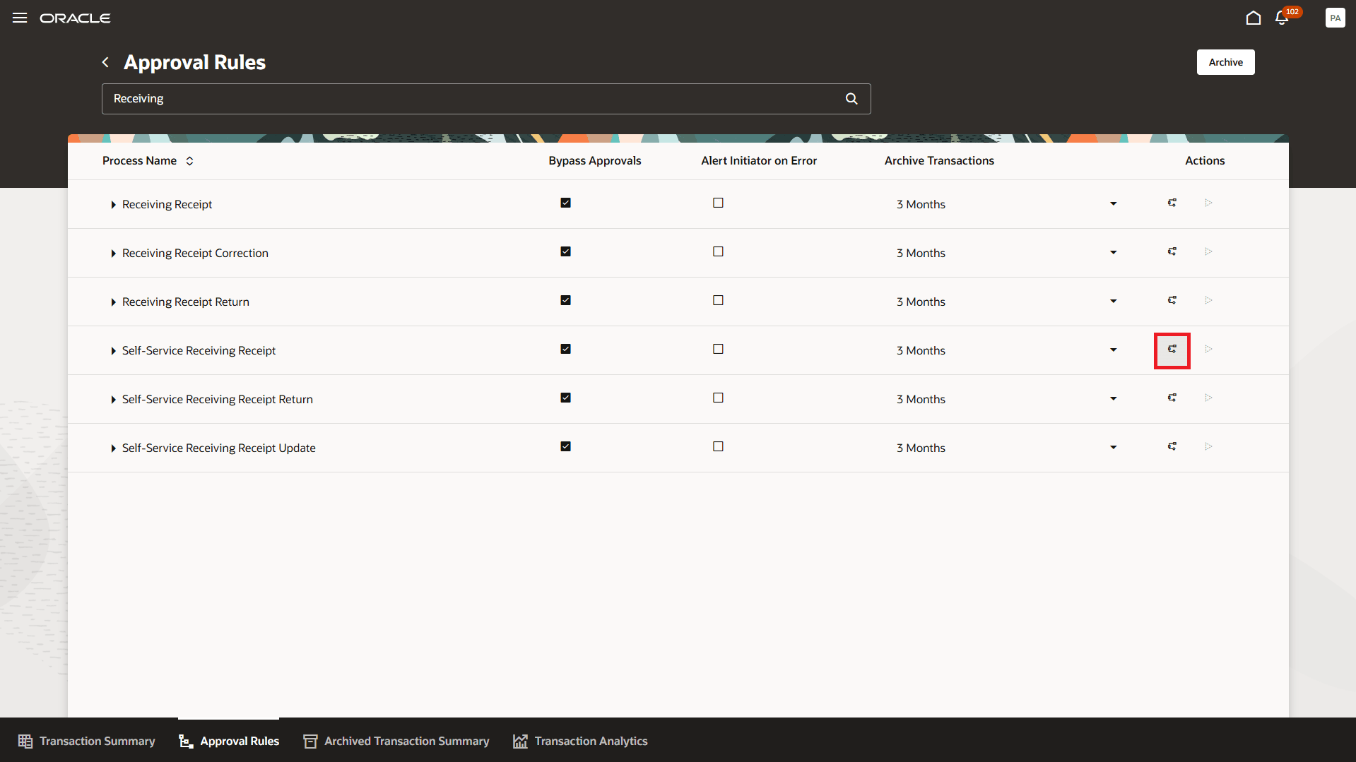

Redwoodセルフサービス受入で受入の承認を有効または無効にするには、次のステップに従います。
- ホーム・ページで、「ツール」に移動し、「トランザクション・コンソール」タスクをクリックします。
- トランザクション・コンソールの「サマリー」ページで、「承認ルール」タブにナビゲートします。
- 「承認ルール」タブで、「セルフサービス受入」プロセスを検索します。 デフォルトでは、「承認のバイパス」チェック・ボックスが選択されます。 「ルールの構成」アクションをクリックします。
トランザクション・コンソール- 「承認ルール」タブ
- ダイアログ・ボックスで「構成」をクリックします。
- 「参加者の管理」ページで必要な承認ルールを構成し、「送信」をクリックします。
セルフサービス受入- 承認ルール
- 「セルフサービス受入」プロセスを再度検索し、「承認のバイパス」チェック・ボックスの選択を解除します。
