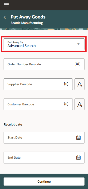

商品を保管場所に棚入すると、手持商品の特定の入荷番号が不明または忘れている場合があります。 これに対処するために、モバイル・デバイスから直接品目番号やサプライヤなどの追加検索パラメータを使用して、棚入時に正しい受入を検索および識別できるようになりました。
商品の棚入- 拡張検索

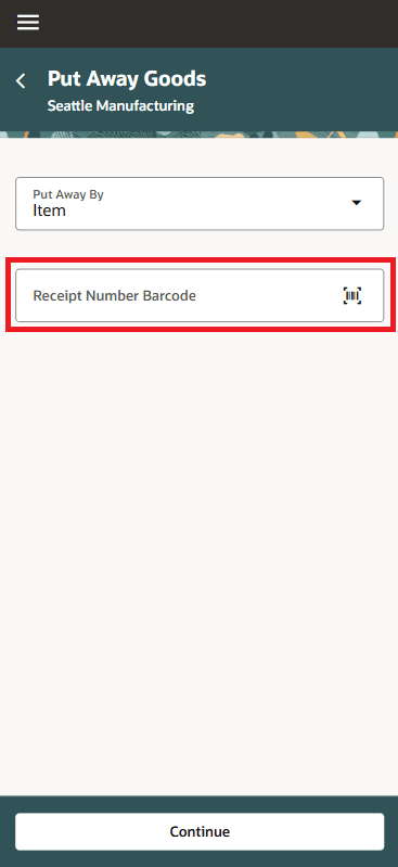

品目番号を使用して、正しい受入を検索できます。 入金番号フィールドはオプションになりました。
商品の棚入- オプションの入荷番号フィールド
この機能により、オペレーターはモバイル・デバイスから直接棚入待ちの領収書を簡単に見つけ、プロセスを合理化し、業務効率を向上させることができます。

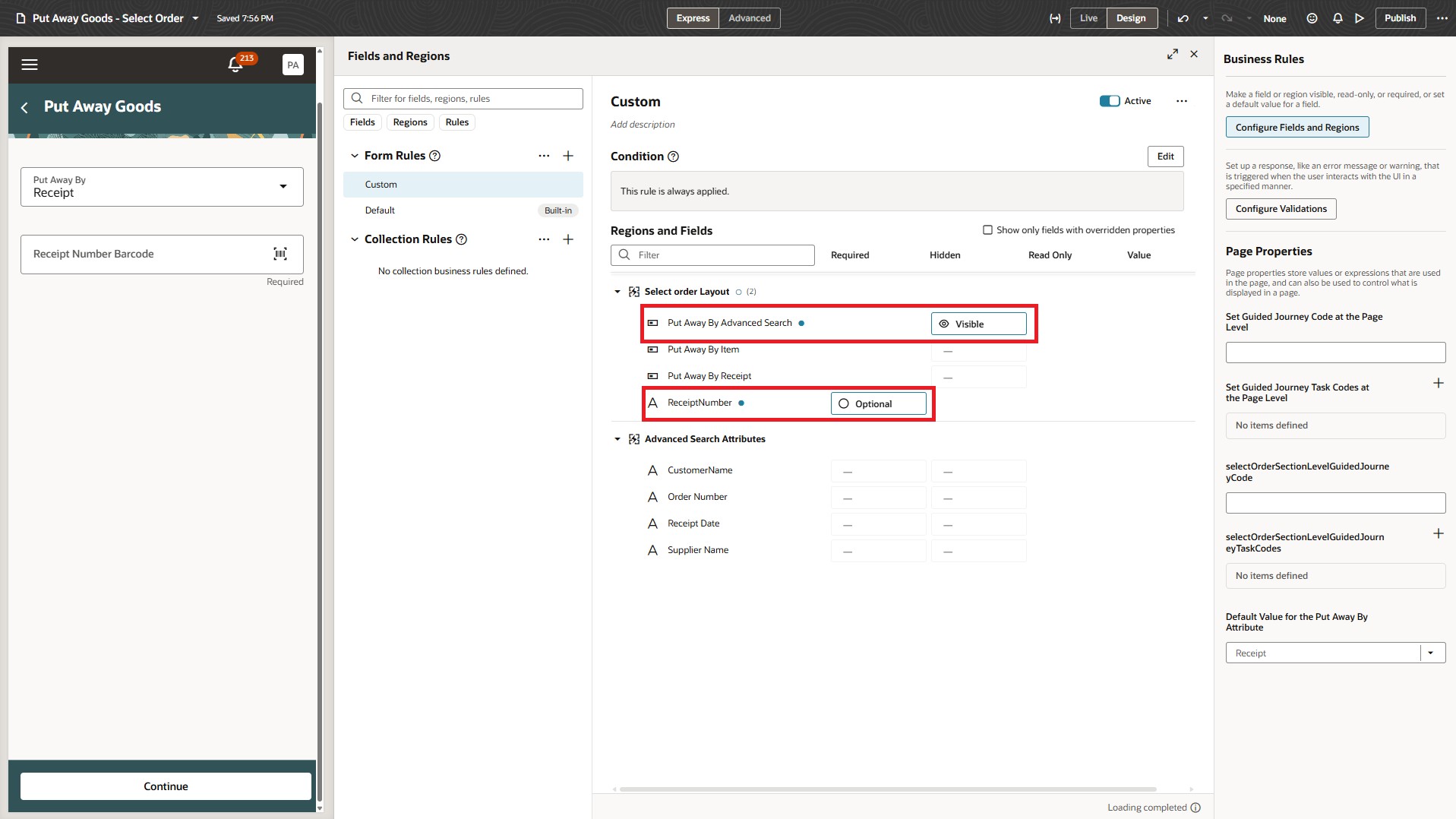

Visual Builder Studioを活用して、アプリケーションを公開します。 Visual Builderを使用したアプリケーションの拡張の詳細は、Oracle Help Center→関心のあるアプリケーション・サービス領域→「Books」→「Configuration and Extension」を参照してください。
これらのビジネス・ルールをVisual Builder StudioのExpressモードで使用して、モバイル棚入商品に対してリストされた拡張機能を有効にします。
- 「オーダー・レイアウトの選択」セクションで、「拡張検索による棚入」を「表示」に設定して「拡張検索」を有効にします。
- 「棚入(品目別)」フローで「受入番号」フィールドをオプションにするには、「受入番号」フィールドを「オプション」に設定します。
商品の棚入- Visual Builder Studio
