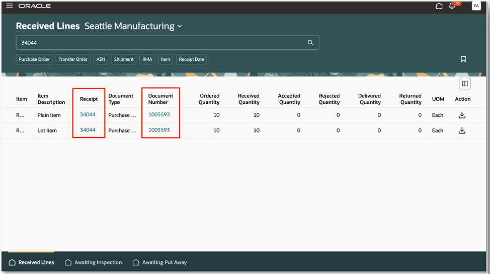

「受入済明細」ページでは、オーダー数量、受入数量、搬送済数量などの受入詳細を表示できます。 「受入要約」ページおよび「受入トランザクション履歴」ページにアクセスすることもできます。 最後に、購買オーダーや転送オーダーなどの文書のソース文書の詳細を表示できます。
受入済明細

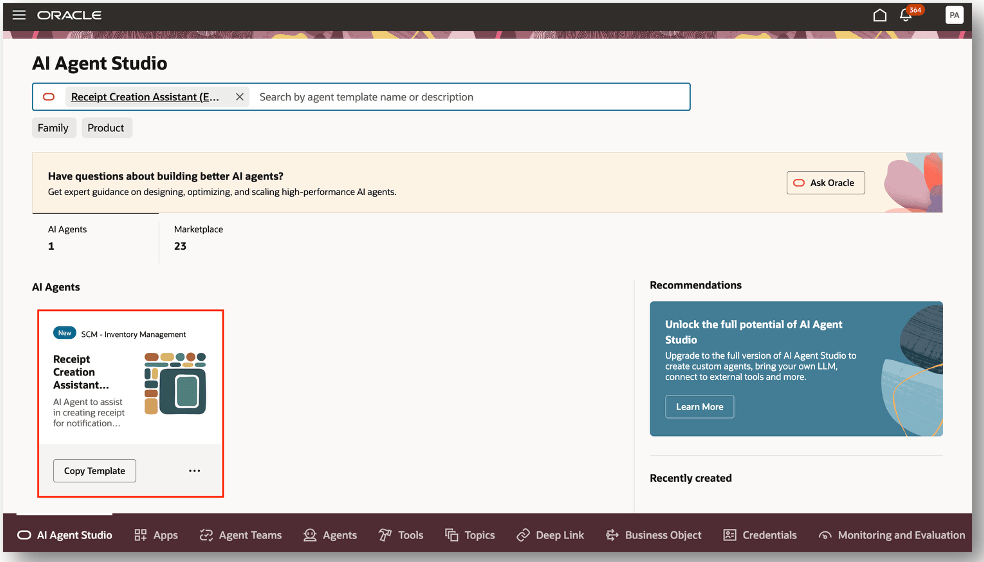

AI Agent Studioにアクセスして、事前構成済エージェント・テンプレートを使用またはコピーし、ビジネス・プロセスのエージェントを作成できます。 エージェント・チームのすべてのアーティファクトに接尾辞を自動的に追加するには、「テンプレートの使用」ボタンのかわりに「テンプレートのコピー」を使用します。 テンプレートをコピーすると、エージェント・チーム・キャンバスに直接移動し、エージェント・チームの設定、エージェント、ツールおよびトピックを編集できます。 「テンプレートを使用」オプションを使用すると、エージェント・チームの各アーティファクトを構成するためのステップ・バイ・ステップのプロセスを実行できます。
- 「AI Agent Studio」タブを選択し、「エージェント・チーム名」、「ファミリ」、「製品」または「作成者」で検索します。
- 「Receipt Creation Assistant (Email)」を選択し、「Copy Template (テンプレートのコピー)」ボタンをクリックします。
レシート作成アシスタント(Eメール)

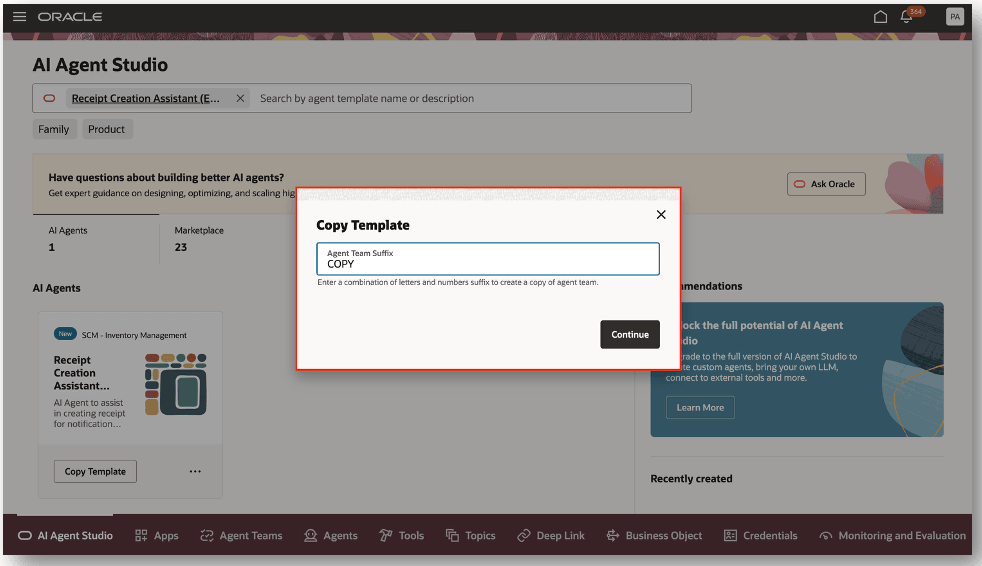

- 「エージェント・チーム・サフィクス」を指定し、「続行」をクリックします。
テンプレートのコピー

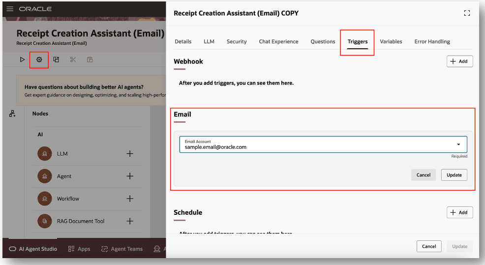

- これらのアクションを実行して、エージェント・チームの電子メール・トリガーを構成します。 このステップは、インバウンドEメール・アカウントに対してエージェントを登録するために実行されます。
- 「設定」アイコンを選択します。
- 「トリガー」タブを選択します。
- 「Eメール」リージョンで「追加」をクリックします。
- 「電子メール アカウント」を選択します。
- 「更新」ボタンをクリックします。
電子メール・トリガー

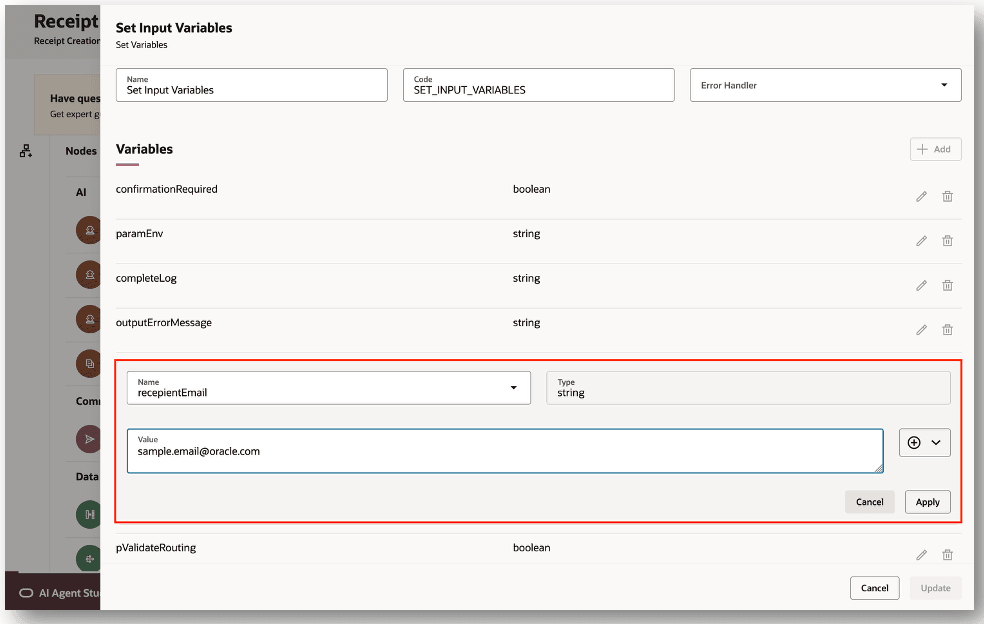

入力変数の構成
受入作成ステータスEメールを受信するEメール・アドレスを定義します。 受信の作成がEメールで要求されると、指定した受信者Eメールに応答が送信されます。
- 編集する「入力変数の設定」ノードを選択します。
- receipientEmail変数を編集します。
- 「値」フィールドに有効なEメール・アドレスを入力します。
- 「適用」ボタンをクリックします。
入力変数の構成

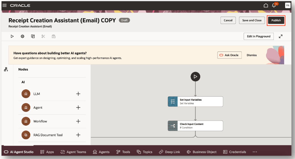

- エージェントを変更した後。 「公開」ボタンをクリックします。
AIエージェントの公開
