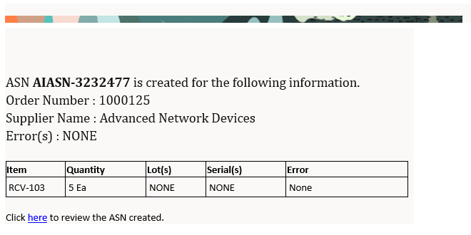

AIエージェントは、Eメールで受信したコンテンツに基づいてASNを自動的に作成します。 処理後、指定されたEメール・アドレスに、ASN作成ステータスを示すEメール通知が送信されます。 Eメールには、ASN番号、オーダー番号、サプライヤ名などの主要な詳細と、品目番号、出荷数量、関連するロットまたはシリアル番号などの品目レベルの情報が含まれます。 追加の詳細が必要な場合は、EメールのASN番号リンクを選択してASNを表示できます。
ASN作成アシスタント(Eメール) - 成功Eメール

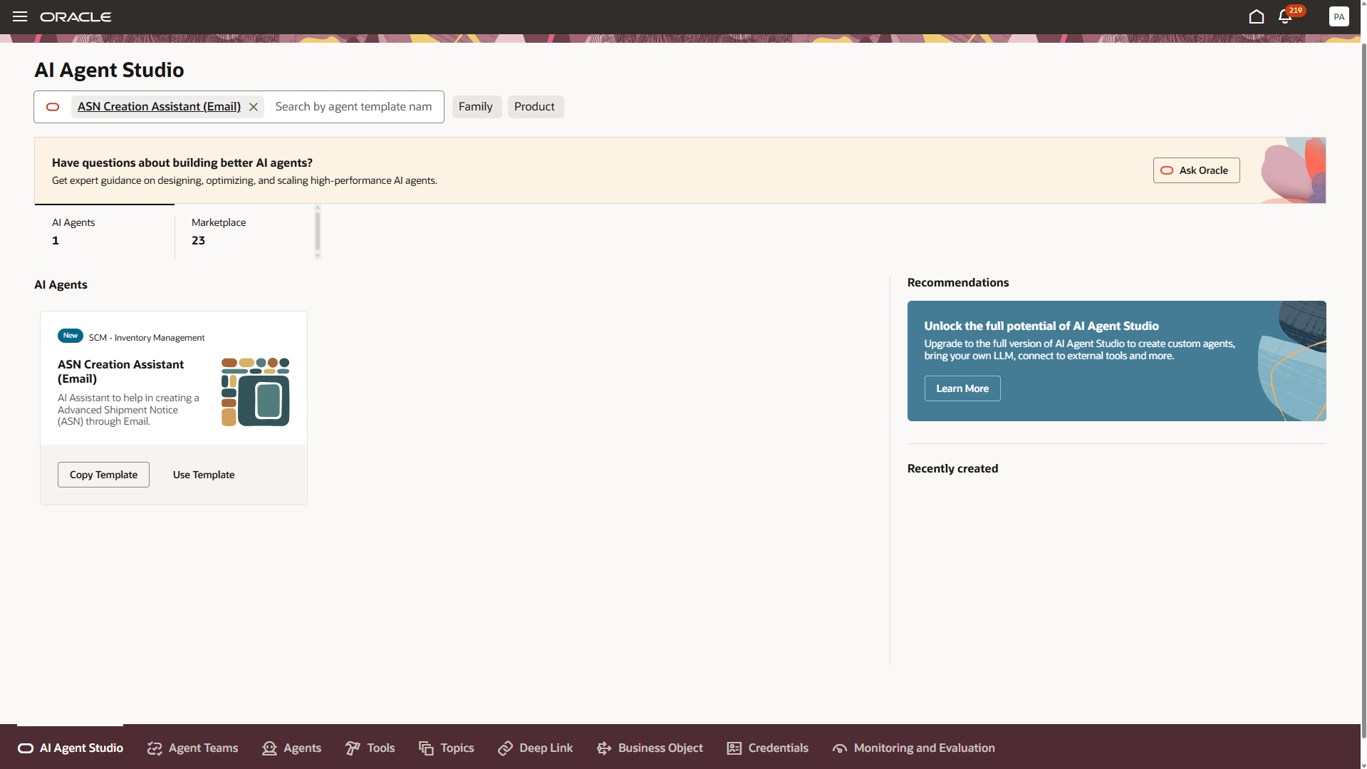

Eメール・アカウントの作成後、次のステップに従ってエージェント・テンプレートをコピーします。
  1. AI Agent Studioナビゲーション・タブを選択し、「エージェント・チーム名」「ファミリ」「製品」または「作成者」で検索します。
  2. ASN作成アシスタント(電子メール)を選択し、「テンプレートのコピー」ボタンをクリックします。
  3. 有効な接尾辞を指定し、「続行」をクリックしてエージェント・チームを表示します。

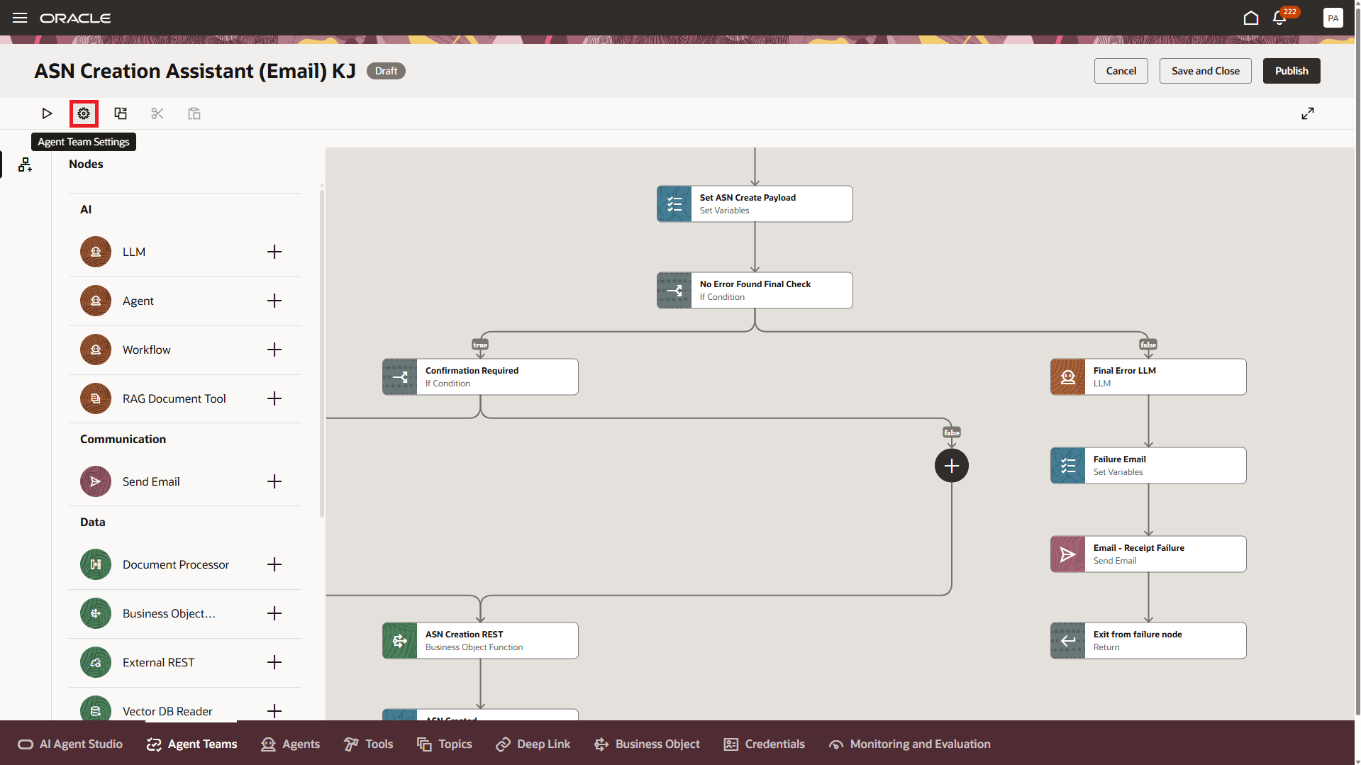

  4. テンプレートをコピーしたら、「エージェント・チーム設定」アイコンをクリックします。
ASN作成アシスタント(Eメール) - エージェント・チーム設定

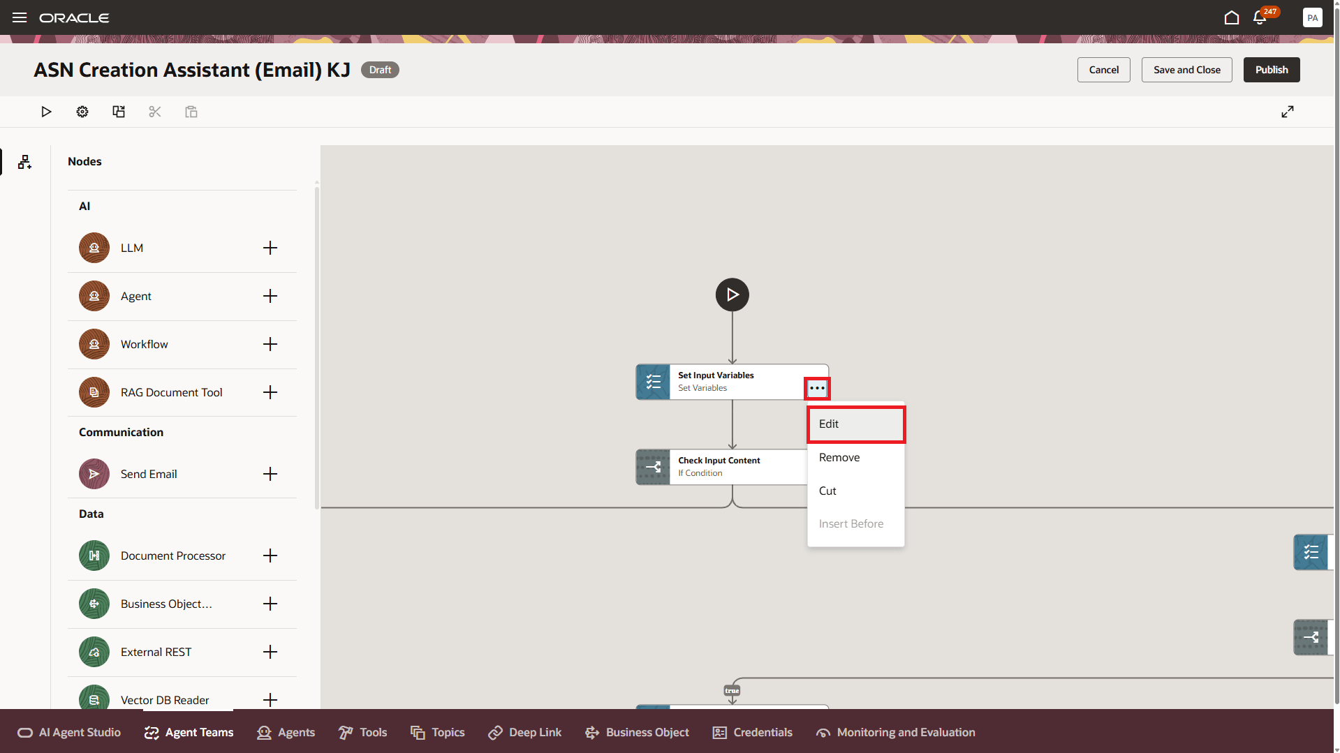

  3. 「入力変数の設定」ノードに移動し、「詳細オプション」アイコンをクリックし、「編集」をクリックします。
ASN作成アシスタント(Eメール) - 入力変数の設定

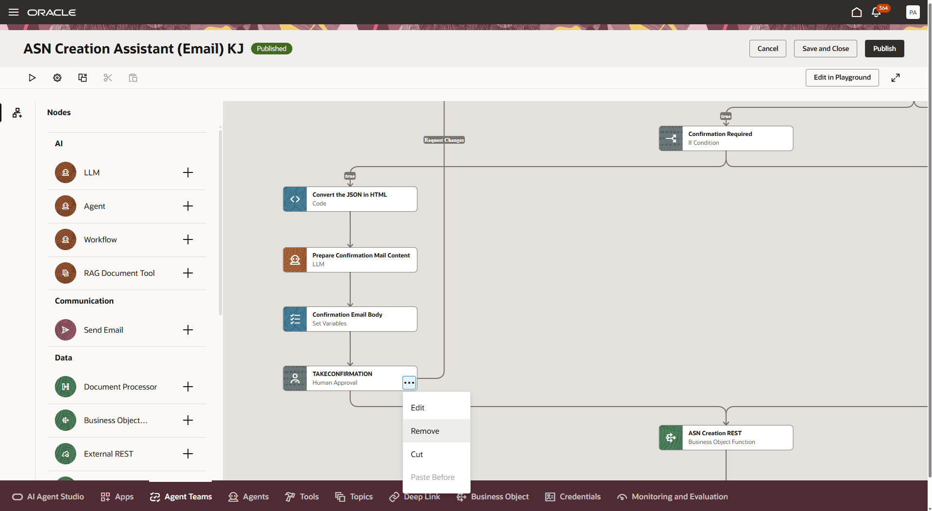

  1. 「ヒューマン承認」ノードを追加します。
    • 「TAKECONFIRMATION」ノードを削除します(これをチャットベースの確認から電子メールベースの確認に変更する必要があります)。
ASN作成アシスタント(Eメール) - TAKECONFIRMATIONノード
  • 「確認Eメール本文」ノードの後に「ヒューマン承認」ノードを追加します。
ASN作成アシスタント(Eメール) - ヒューマン承認ノードの追加

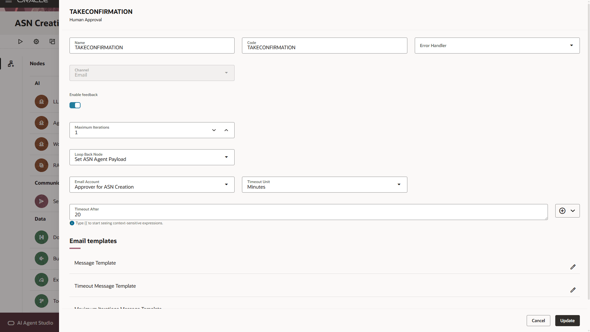

  • 「Human Approval」ノードの詳細を入力します。
    • TAKECONFIRMATION名を入力し、チャネル電子メールとして選択します。
    • 確認を行う必要のある反復回数を選択します(1に設定)。
    • 「ループ・バック」ノードを「ASNエージェント・ペイロードの設定」として選択します。
    • ステップ1で作成した承認電子メール・アカウントを選択します。
    • 適切な「タイムアウト」単位および値を選択します。

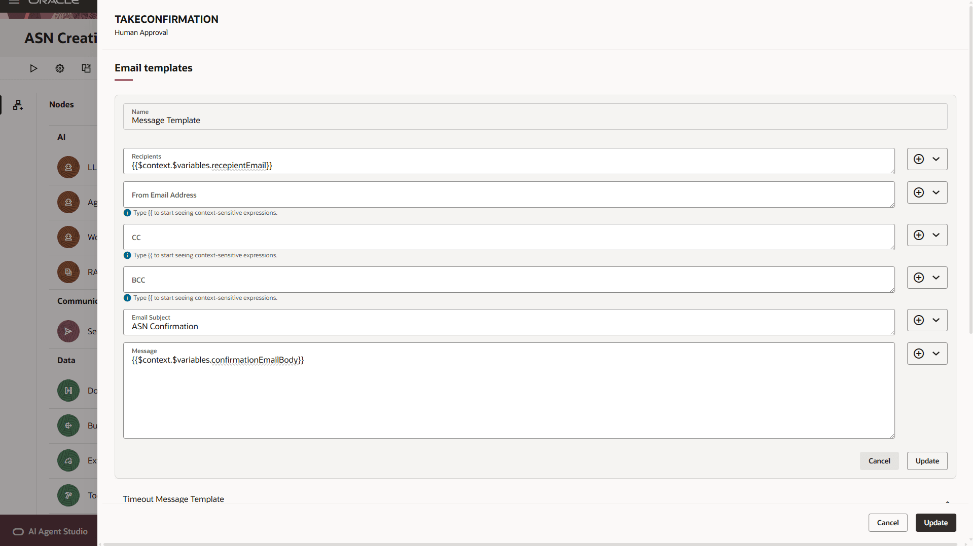

  • 「メッセージ・テンプレート」を編集します。
    ASN作成アシスタント(Eメール) - メッセージ・テンプレート
  • 「受信者電子メール」{{$context.$variables.recepientEmail}}に設定します。
  • 必要に応じて、CCおよびBCCを指定します。
  • 有効な件名(ASN確認など)を指定してください。 式ビルダーを使用して、入力Eメールの件名を指定できます。
  • 「メッセージ・コンテンツ」で、値を{{$context.$variables.confirmationEmailBody}}として使用します。
ノード名がTAKECONFIRMATIONと異なる場合は、「承認の設定」オプション変数を編集し、paramInputMessage変数値に従ってノード名を変更します。
  • メッセージ・テンプレートを保存するには、「更新」ボタンをクリックします。
  • 「更新」ボタンをクリックして、「TAKECONFIRMATION」ノードを保存します。
