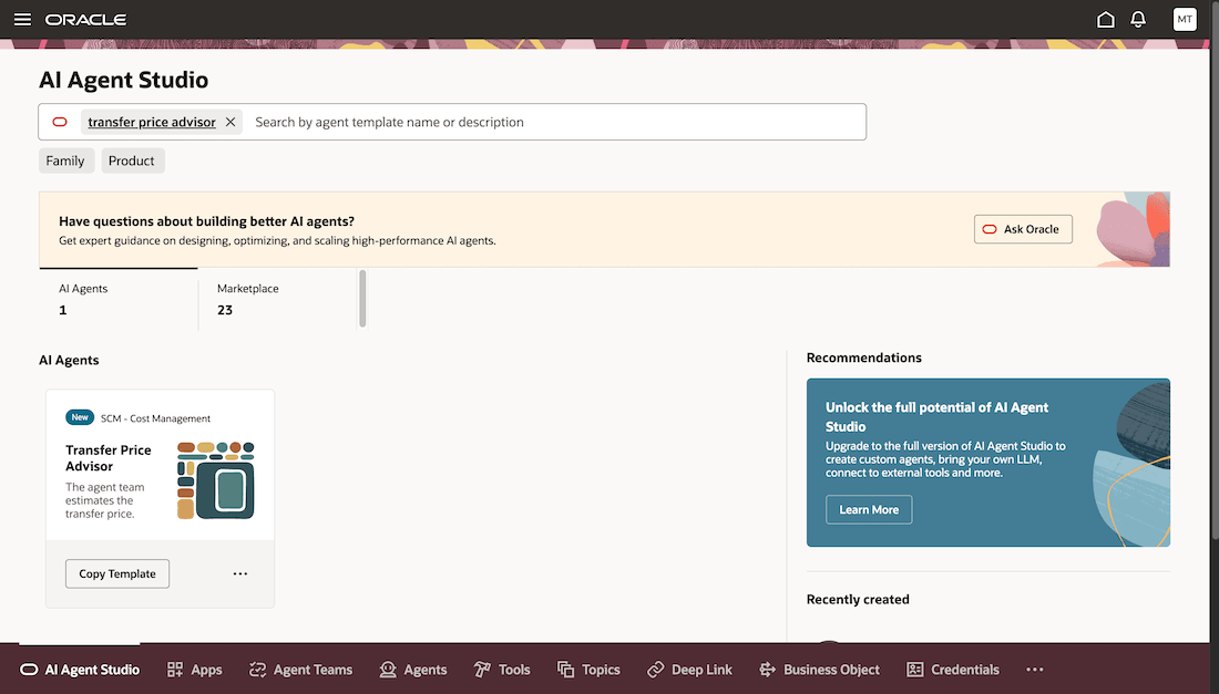

Eメール・アカウントの作成後、エージェント・テンプレートをコピーする必要があります。 これを行う方法は次のとおりです。
  1. 「AI Agent Studio」ナビゲーション・タブを選択し、「エージェント・チーム名」、「ファミリ」、「製品」または「作成者」で検索します。
  2. 振替価格アドバイザを検索し、「テンプレートのコピー」を選択します。
  3. 有効な接尾辞を指定し、「続行」を選択してエージェント・チームを表示します。

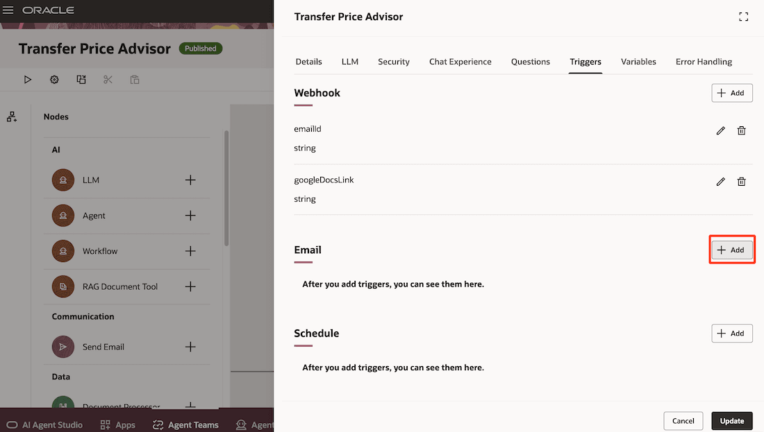

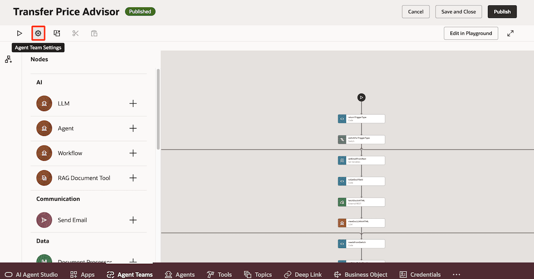

  4. テンプレートをコピーした後、「エージェント・チーム設定」アイコンを選択します。
  5. 「トリガー」タブにナビゲートし、電子メール・トリガーの「追加」ボタンを選択します。
  6. 前に作成したEメール・アカウントを選択し、「更新」を選択します。
Eメール・トリガーを設定するためのエージェント・チーム設定
Eメール・トリガーを設定するエージェント・チーム設定
電子メールトリガーの追加
電子メールトリガーの追加

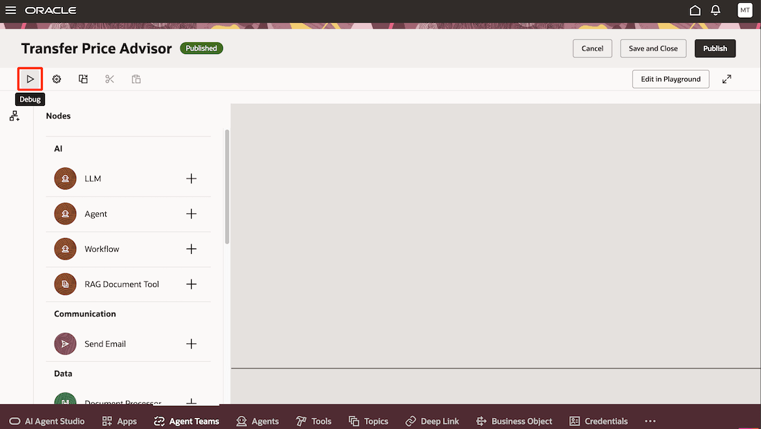

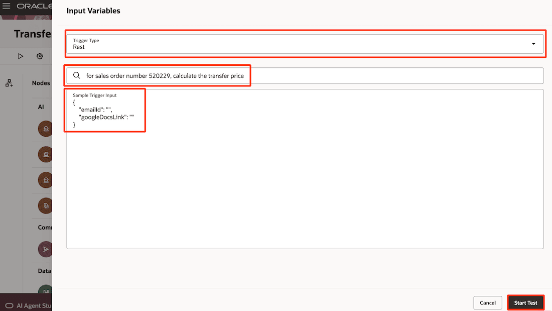

チャット・インタフェースを使用したトリガー:
  1. 「デバッグ」アイコンを選択します。
  2. 「トリガー・タイプ」として「Rest」を選択し、「サンプル・トリガー入力」をemailIdに、googleDocsLinkを空のままにします
  3. 次のプロンプトを入力し、「テストの開始」を選択します。
販売オーダー番号を使用して振替価格を取得するためのプロンプトを次に示します:
      受注番号<Sid>の場合は、振替価格を計算します。
たとえば、受注番号520229の場合、振替価格を計算します。
「販売オーダー詳細」を使用して振替価格を取得するためのプロンプトを次に示します:
fromBuOrgCode <buCode> sellingBuName <buName> InventoryItemNumber <itemNumber> OrderedUnitPrice <unitPrice> OrderedCurrencyCode <currencyCode> UnitOfMeasureCode <UOM> TransactionDate <date> Quantity <quantity>の振替価格を計算します
たとえば、fromBuOrgCode D1 sellingBuName Vision Operations InventoryItemNumber FOS-Item115 OrderedUnitPrice null OrderedCurrencyCode null UnitOfMeasureCode Ea TransactionDate null Quantity 1の振替価格を計算します。
注: OrderedUnitPrice、OrderedCurrencyCode、および TransactionDate以外のすべてのフィールドは必須です。

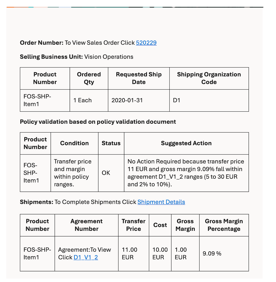

振替価格とともに総マージンを取得するプロンプトを次に示します:
      受注番号<Sid>について、振替価格と総マージンを計算します。
たとえば、受注番号520229の場合、振替価格と総マージンを計算します。
オプションで、このプロンプトと受注詳細プロンプトを使用して、総マージンを取得できます。
振替価格詳細が記載されたEメールを受信するよう求めるプロンプトを次に示します。
     注文書番号<Sid>について、振替価格、総マージンを計算し、<email ID>にメールを送信します。
たとえば、注文書番号520229の場合、振替価格と総マージンを計算し、transferPriceAdvisor@oracle.comにメールを送信します。
オプションで、このプロンプトと販売オーダー詳細プロンプトを使用して、振替価格詳細を含むEメールを取得できます。

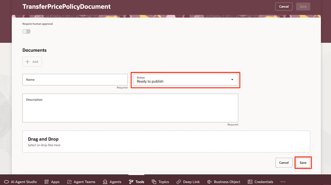

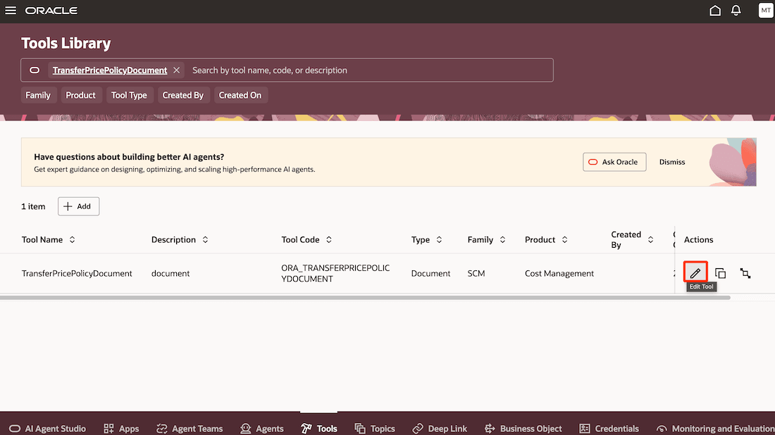

振替価格検証の文書を設定するステップ:
  1. 「ツール」ナビゲーション・タブを選択し、組織固有のドキュメントである<Document_reference>で検索します。 たとえば、TransferPricePolicyDocumentです。
  2. 「アクション」タブで「編集」を選択します。
TransferPricePolicyDocumentツールの表示
  1. 「ドキュメント」セクションで、名前と説明を入力し、ステータスを「公開準備完了」に設定します。
  2. ドキュメントをアップロードする際は、PDF形式のみであることを確認してください。
  3. 「保存」を選択します。

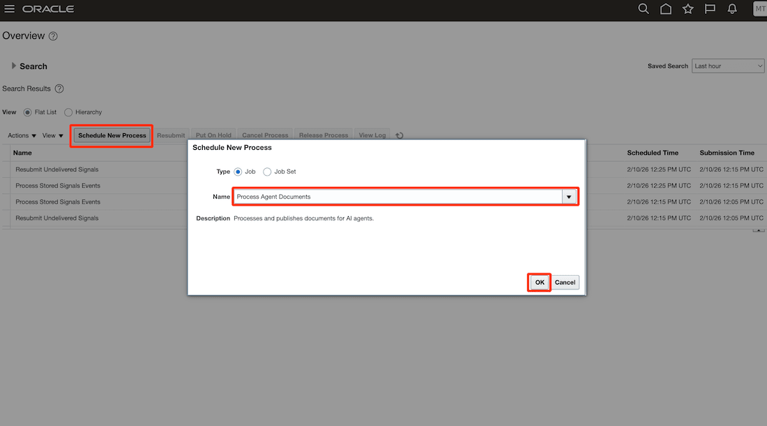

6. 「Schedule New Process」を選択します。
7.
「タイプ」として「ジョブ」を選択し、「エージェント文書の処理」という名前を検索します。
8.
「OK」を選択します。
9.

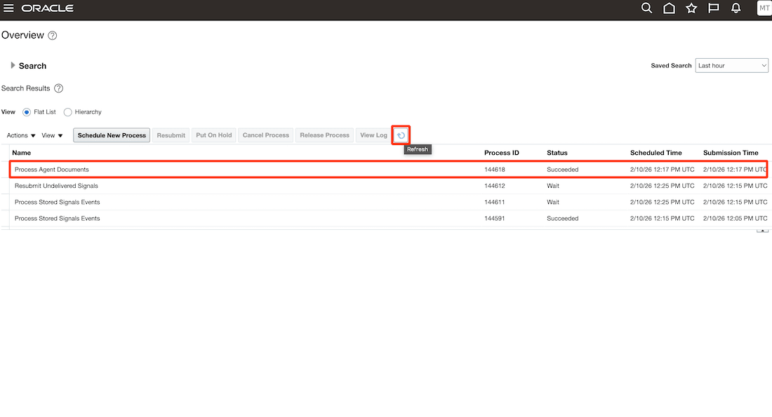

「リフレッシュ」を選択し、タスク・ステータスが「成功」かどうかを確認します。
エージェント文書の処理タスクの実行
エージェント文書の処理タスクの実行
タスク・ステータスの確認
タスク・ステータスの確認
