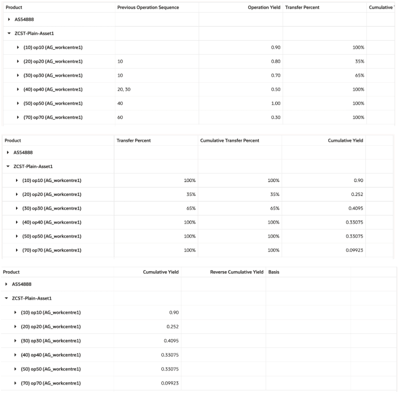

さらに、次の属性が「積上原価」ページに追加されています。
- 前のオペレーション・シーケンス
- 振替率
- 累積転送率
「積上原価」ページに追加された属性
プロセス製造作業定義の場合、「積上原価」ページに逆累積歩留値は表示されないことに注意してください。

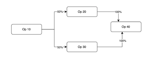

操作依存性

次の操作の依存関係と出力を持つ作業定義について考えてみます。
| 工程: 自 | 工程: 至 | 振替率 |
| 10 | 20 | 50% |
| 10 | 30 | 50% |
| 20 | 40 | 100% |
| 30 | 40 | 100% |
| 40 | Null | Null |
操作依存性

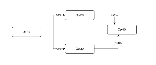

| 工程: 自 | 工程: 至 | 名目原価計算転送率 |
| 10 | 20 | 50% |
| 10 | 30 | 50% |
| 20 | 40 | 100% |
| 30 | 40 | 100% |
| 40 | Null | Null |
操作の依存関係の概略図

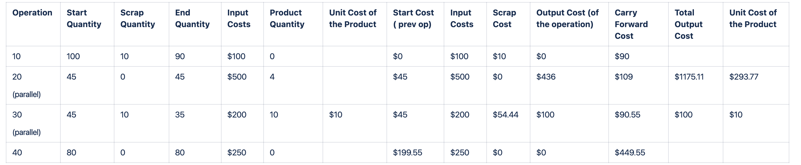

| 入力数量 | ユニット原価 | 入力原価 |
| 10 | $10 | $100 |
| 25 | $20 | $500 |
| 20 | $10 | $200 |
| 10 | $25 | $250 |
ショップ型に対してパラレル操作を有効にすると、原価は次のように計算されます。

ショップ型作業オーダーの場合、パラレル工程が使用可能な場合、転送率は製造で明示的に定義されません。 ただし、正確な原価計算を行うために、名目原価計算転送率が適用されます。 概念転送率は、パラレル操作全体に均等に分散されます。 たとえば、3つのパラレル操作がある場合、各操作には33.33%の転送率が割り当てられます。
プロセス製造作業オーダーと同様です。
- 分割時、各パラレル操作の開始コストは、親操作の繰越コストにそれぞれの転送率を乗算して計算されます。
- マージ時に、マージされた工程の開始原価は、マージ工程の繰越原価の合計として計算されます。

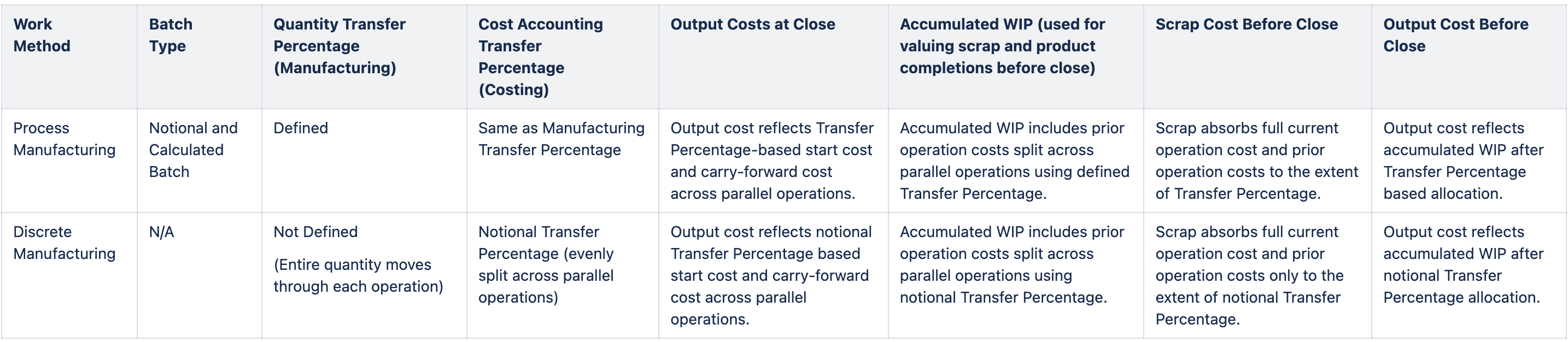

- 作業オーダーがプロセス製造で原価計算される方法とショップ型製造の主な違いは、転送率の処理です。 プロセス製造の場合、原価計算では製造で定義された転送率が使用されます。 ショップ型製造では、製造はパラレル工程をサポートしますが、転送率を定義しないため、原価計算では、正確な原価計算を行うために名目転送率を導出します。
- ショップ型作業オーダーの場合、廃棄は、パラレル工程でのみ、レポートされる工程とは異なるものとして処理されます。 したがって、パラレル操作のスクラップは、その操作内で発生したコストの100%を吸収し、以前の操作コストは転送率の範囲内でのみ吸収されます。 他のパラレル操作のコストは削減されません。 廃棄を複数のパラレル操作にわたって計上する必要がある場合、回避策は、コストが適切に配賦されるように、コンポーネントまたはリソースが発行されていないパラレル操作の後で、廃棄をアドホック操作でレポートすることです。
- 転送率では、プロセス製造作業オーダーとショップ型製造作業オーダーの両方について、廃棄および製品原価が次のように計算されます。
- 廃棄原価(パラレル工程) = 現在の工程原価の100% + { (前工程繰越原価*転送率) * (廃棄数量) / (廃棄数量+完了数量) }
- 製品原価(並列工程) = 現在の工程原価の100% + { (前工程繰越原価*移動率) - (工程の廃棄原価*原価配賦係数) }
