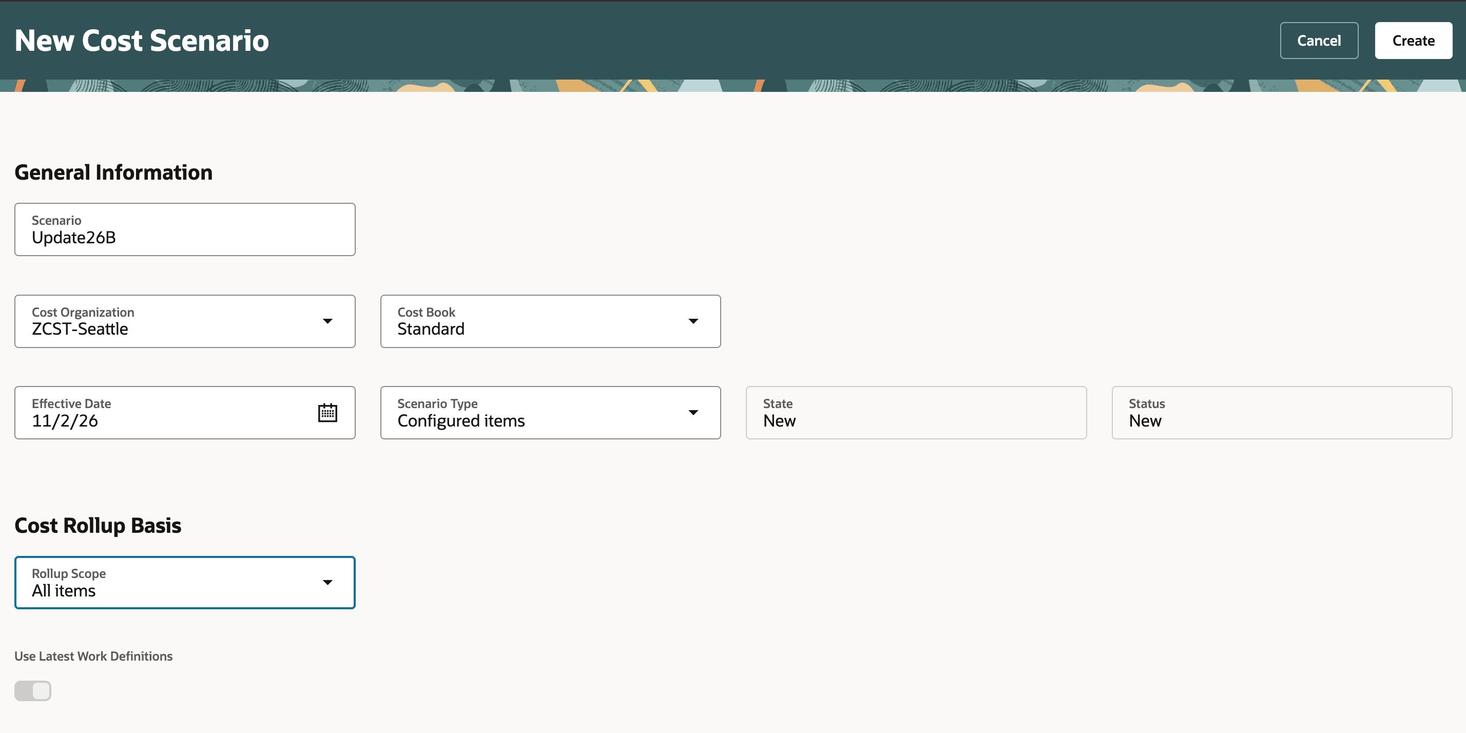

積上スコープが「すべての品目」に設定されている構成品目の原価シナリオを作成すると、「原価の積上」スケジュール済プロセスにより、次のものがあるアプリケーション内のすべての構成品目の原価が積み上げられます。
  • 積上時の正の手持数量、または
  • クローズまたは取消されていない既存の作業オーダー(構成品目の場合)、または
  • クローズまたは取消されていない既存の購買オーダー(構成品目の購入用)
「全品目」積上スコープを持つ構成品目タイプの原価シナリオ
全品目積上スコープを持つ構成品目タイプの原価シナリオ
