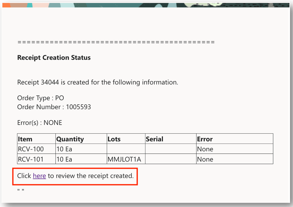

領収書作成アシスタントのAIエージェントは、電子メールで送信された内容に基づいて領収書を自動的に作成できます。 処理後、領収書作成ステータスを示す電子メール通知が、指定された電子メール・アドレスに送信されます。 Eメールには、受入番号、オーダー・タイプ、オーダー番号などの詳細が含まれます。 さらに、アイテム番号、受領済アイテム数量、ロットおよびシリアル番号の詳細など、アイテム・レベルの詳細が表示されます。 追加の受入詳細を表示する場合は、受入番号リンクが表示され、「受入済明細」ページにアクセスできます。

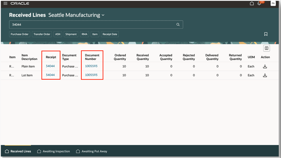

「受入済明細」ページでは、オーダー数量、受入数量、搬送済数量などの受入詳細を表示できます。 「受入要約」ページおよび「受入トランザクション履歴」ページにアクセスすることもできます。 最後に、購買オーダーや転送オーダーなどの文書のソース文書の詳細を表示できます。
受入済明細
受入済明細

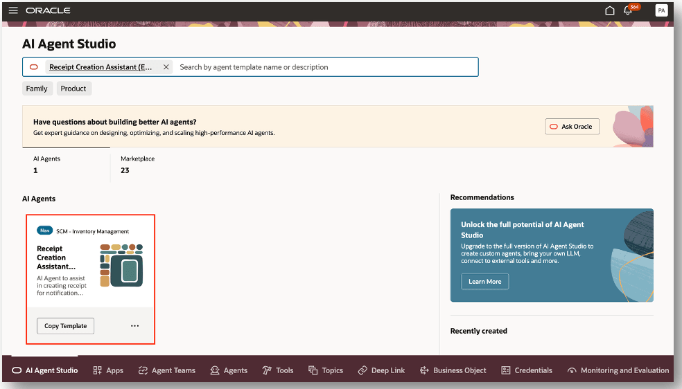

AI Agent Studioにアクセスして、事前構成済エージェント・テンプレートを使用またはコピーし、ビジネス・プロセスのエージェントを作成できます。 エージェント・チームのすべてのアーティファクトに接尾辞を自動的に追加するには、「テンプレートの使用」ボタンのかわりに「テンプレートのコピー」を使用します。 テンプレートをコピーすると、エージェント・チーム・キャンバスに直接移動し、エージェント・チームの設定、エージェント、ツールおよびトピックを編集できます。 「テンプレートを使用」オプションを使用すると、エージェント・チームの各アーティファクトを構成するためのステップ・バイ・ステップのプロセスを実行できます。
  1. 「AI Agent Studio」タブを選択し、「エージェント・チーム名」、「ファミリ」、「製品」または「作成者」で検索します。
  2. 「Receipt Creation Assistant (Email)」を選択し、「Copy Template (テンプレートのコピー)」ボタンをクリックします。
レシート作成アシスタント(Eメール)
レシート作成アシスタント(Eメール)

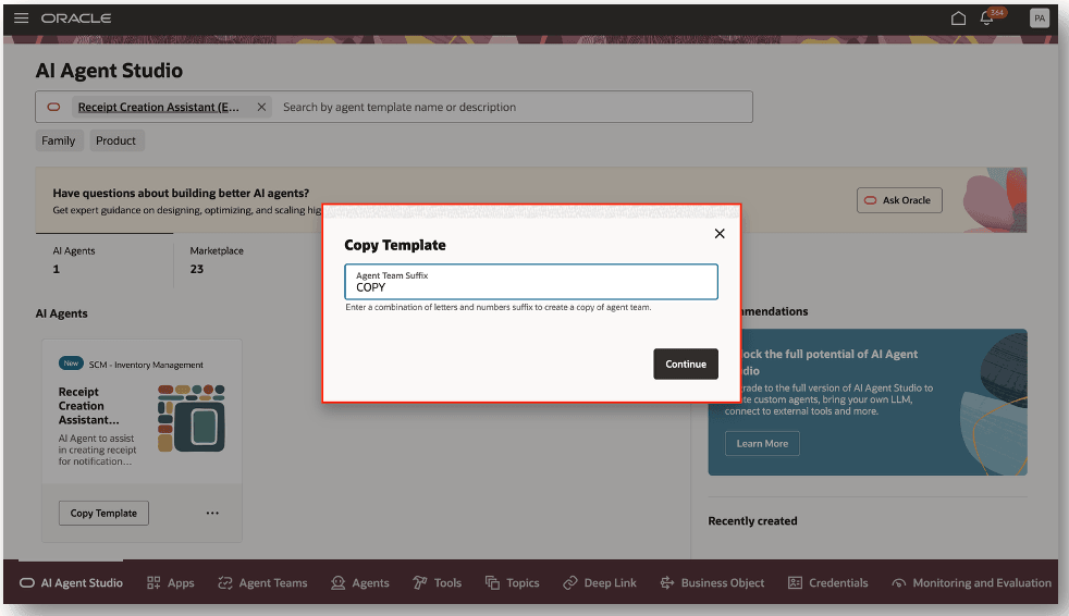

  1. 「エージェント・チーム・サフィクス」を指定し、「続行」をクリックします。
テンプレートのコピー
テンプレートのコピー

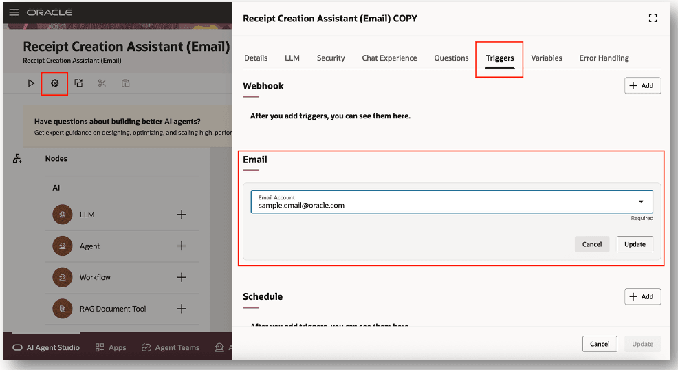

  1. これらのアクションを実行して、エージェント・チームの電子メール・トリガーを構成します。 このステップは、インバウンドEメール・アカウントに対してエージェントを登録するために実行されます。
    • 「設定」アイコンを選択します。
    • 「トリガー」タブを選択します。
    • 「Eメール」リージョンで「追加」をクリックします。
    • 「電子メール アカウント」を選択します。
    • 「更新」ボタンをクリックします。
電子メール・トリガー
電子メール・トリガー

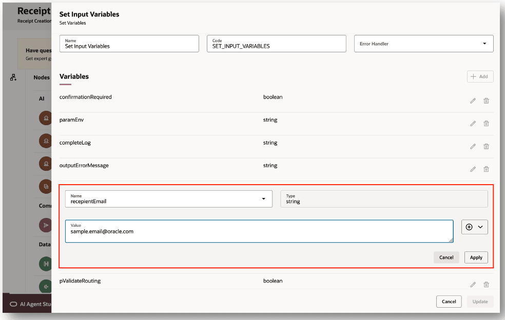

入力変数の構成
受入作成ステータスEメールを受信するEメール・アドレスを定義します。 受信の作成がEメールで要求されると、指定した受信者Eメールに応答が送信されます。
  1. 編集する「入力変数の設定」ノードを選択します。
  2. receipientEmail変数を編集します。
  3. 「値」フィールドに有効なEメール・アドレスを入力します。
  4. 「適用」ボタンをクリックします。
入力変数の構成
入力変数の構成

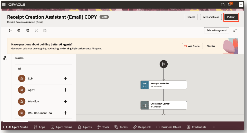

  1. エージェントを変更した後。 「公開」ボタンをクリックします。
AIエージェントの公開
AIエージェントの公開
