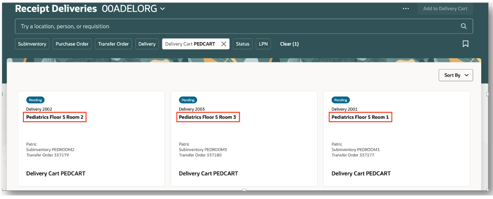

ヘルスケア・プロバイダは、多くの場合、互いに近接した複数のPARロケーションを保有し、補充オーダーをこれらのすべてのロケーションに同時に配送することで、補充プロセスを最適化できます。 このアプローチにより、足のトラフィックが減少し、供給品の補充に必要な移動数が最小限に抑えられ、全体的な効率が向上します。 ロボットによるマテリアル・ハンドリングの統合により、1つのカートを使用して複数の宛先に1回の実行で配信することで、この最適化されたワークフローをサポートできるようになりました。
自律型デリバリ・ロボットが効果的に使用される一般的なユース・ケースは、資材を保管場所からPARの場所に転送する必要がある場合です。 このようなアクティビティでは、組織は組織内転送オーダーを使用して、資材をソース保管場所からPAR事業所に移動します。 たとえば、複数の配送を単一の配送カートにピッキングし、施設内の異なる場所に配送できます。 次の例では、1つの搬送カートを使用して3つの搬送が搬送されます。 各搬送には個別の搬送先事業所があります。
受入搬送
受入搬送

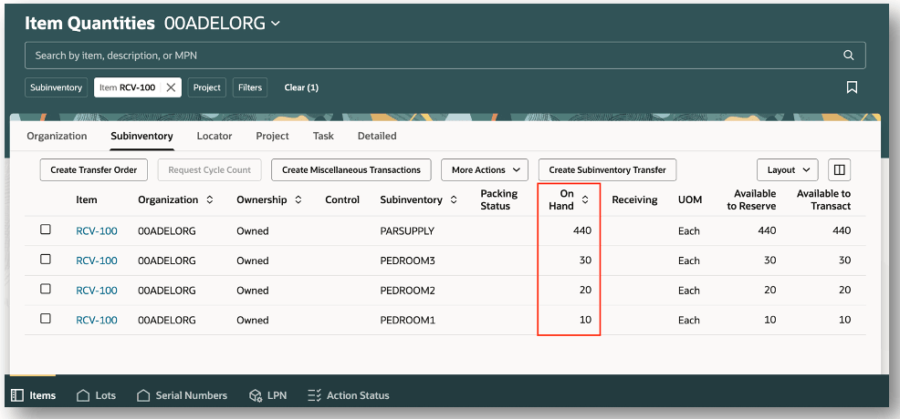

搬送が完了すると、それぞれの保管場所またはPAR事業所の品目数量が更新されます。
品目数量
品目数量
この機能により、マテリアル・ハンドリング・ロボットが完了するために必要な移動量を削減することで、運用効率が向上し、重要な患者ケア・アイテムの補充にかかる時間が短縮されます。
