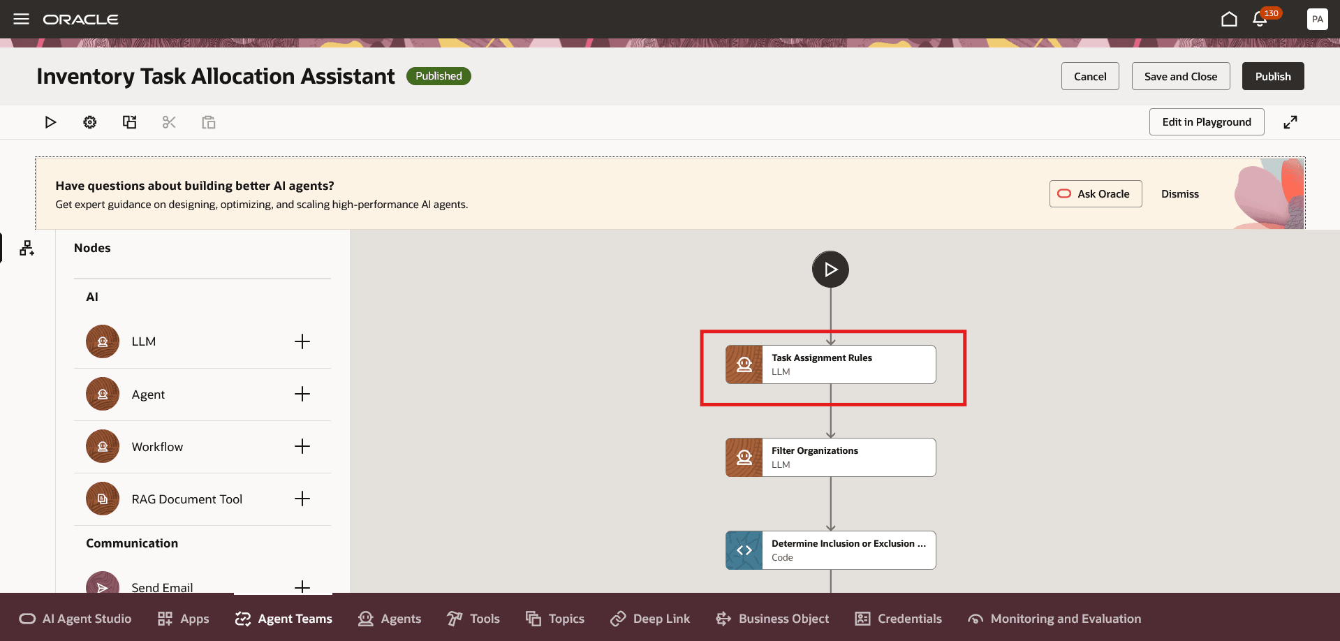

  1. Oracle AI Agent Studioで、「エージェント・チーム」タブにナビゲートし、在庫タスク割当てに使用するエージェント・チームを編集します。
  2. エージェントを開き、「タスク割当ルール」ノードを選択します。これは、ワークフローの最初のノードであり、タスク割当ルールの定義に使用されます。
在庫タスク割当アシスタント
在庫タスク割当アシスタント

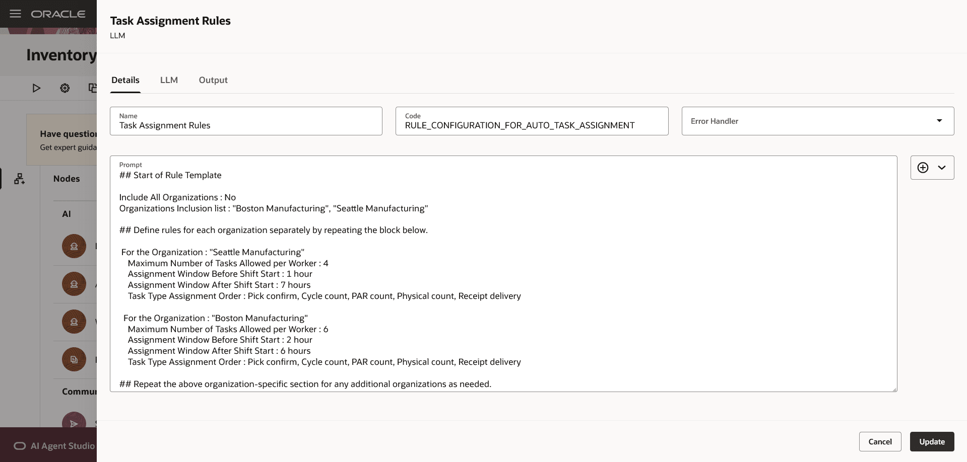

  1. 「アクション」メニュー(3つのドット)をクリックし、「編集」を選択します。
  2. 「詳細」タブで、「プロンプト」フィールドを見つけます。 事前定義済ルール・テンプレートが提供されており、##という接頭辞が付いたすべての行がコメントとして扱われ、実行されません。
  3. デフォルトでは、「すべての組織を含む」は「はい」に設定されています。
  4. 特定の組織セットに対してのみ自動タスク割当を有効にするには、「すべての組織を含める」を「いいえ」に設定し、「組織包含」リストから##接頭辞を削除して、組織名のカンマ区切りリストを指定します。
  5. 特定の組織を除外し、残りの組織に対して自動タスク割当を有効にするには、「すべての組織を含める」を「いいえ」に設定し、「組織除外」リストから##接頭辞を削除して、組織名のカンマ区切りリストを指定します。
  6. 次に、組織ごとにルール・ブロックを追加して、組織固有のルールを定義できます。 組織ごとに、次のものを構成できます。
    • 就業者ごとに許可される最大タスク数 - 組織内の就業者に割り当てることができる最大タスク数を定義します。 すべての就業者がこの制限に達すると、残りのタスクは未割当のままになります。 次のスケジュール済実行中に、就業者が既存のタスクを完了し、使用可能になると、残りのタスクが割り当てられます。
    • シフト開始前の「割当」ウィンドウ - シフト開始前に早期タスクを割り当てる方法を定義します。 たとえば、アシスタントが1時間ごとに実行され、シフト開始の1時間前にタスクを割り当てる場合は、この値を1に設定します。
    • シフト開始後の「割当」ウィンドウ - シフト・タスクの割当を続行できる期間を定義します。 たとえば、8時間シフトの最後の2時間にタスクの割当を停止するには、この値を6に設定します。 このルールは、シフト開始前の「アサイメント」ウィンドウと組み合せて使用して、シフト間のアサイメントを制御できます。
    • タスク・タイプ割当順序 - 様々なタスク・タイプが割り当てられる優先度順序を定義します。これにより、特定のタスク・タイプを他のタスク・タイプより優先できます。
タスク割当ルール- プロンプト
タスク割当ルール- プロンプト

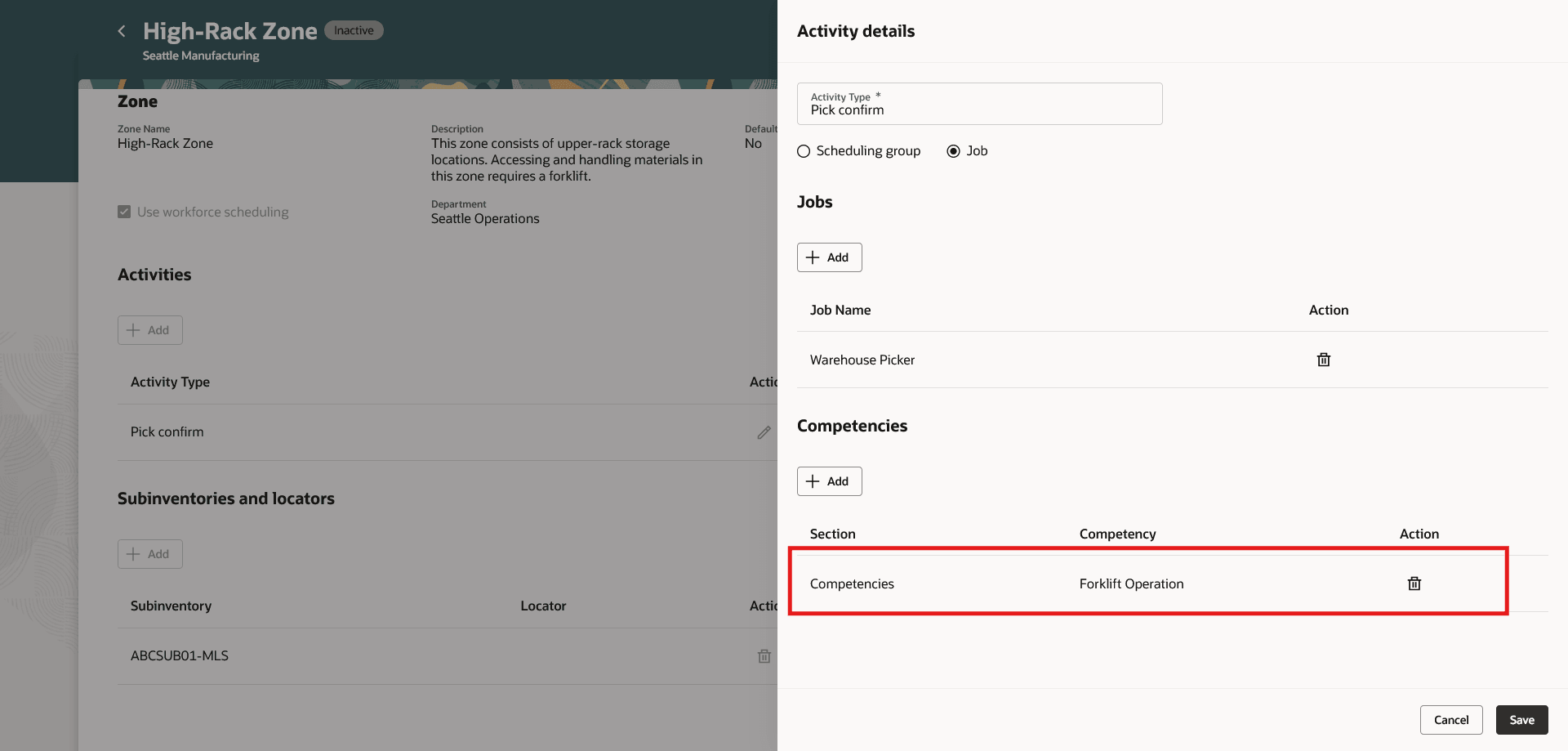

  • この更新では、Inventory ManagementとWorkforce Schedulingの統合が拡張され、タスク割当時に就業者のコンピテンシが考慮されるようになりました。
    • 「在庫ゾーン」定義の一部として、ゾーンで活動タイプを実行するために必要なコンピテンシを定義できます。
    • スケジュール生成でコンピテンシが使用される場合、必須コンピテンシでスケジュールされている就業者のみがゾーン内のタスク割当に考慮されます。
