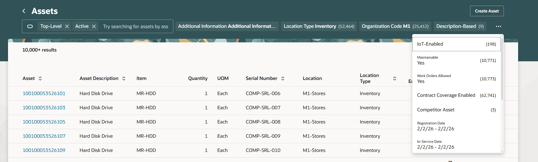

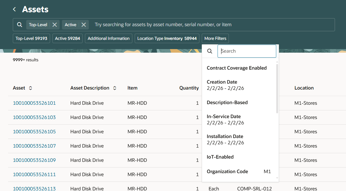

ページの結果セクションは、検索バーの内容に基づいて自動的に移入されます。 資産情報管理の古い検索コンポーネントを示すスクリーンショットを次に示します。
資産情報管理スマート検索およびフィルタ・コンポーネント
資産情報管理の拡張検索機能を示すスクリーンショットを次に示します。
資産情報管理の新しいスマート検索
資産情報管理の新しいスマート検索
新しいスマート検索では、ユーザーがフィルタとキーワードを組み合せて関連情報をすばやく検索できるように、検索プロセスが合理化および強化されます。
