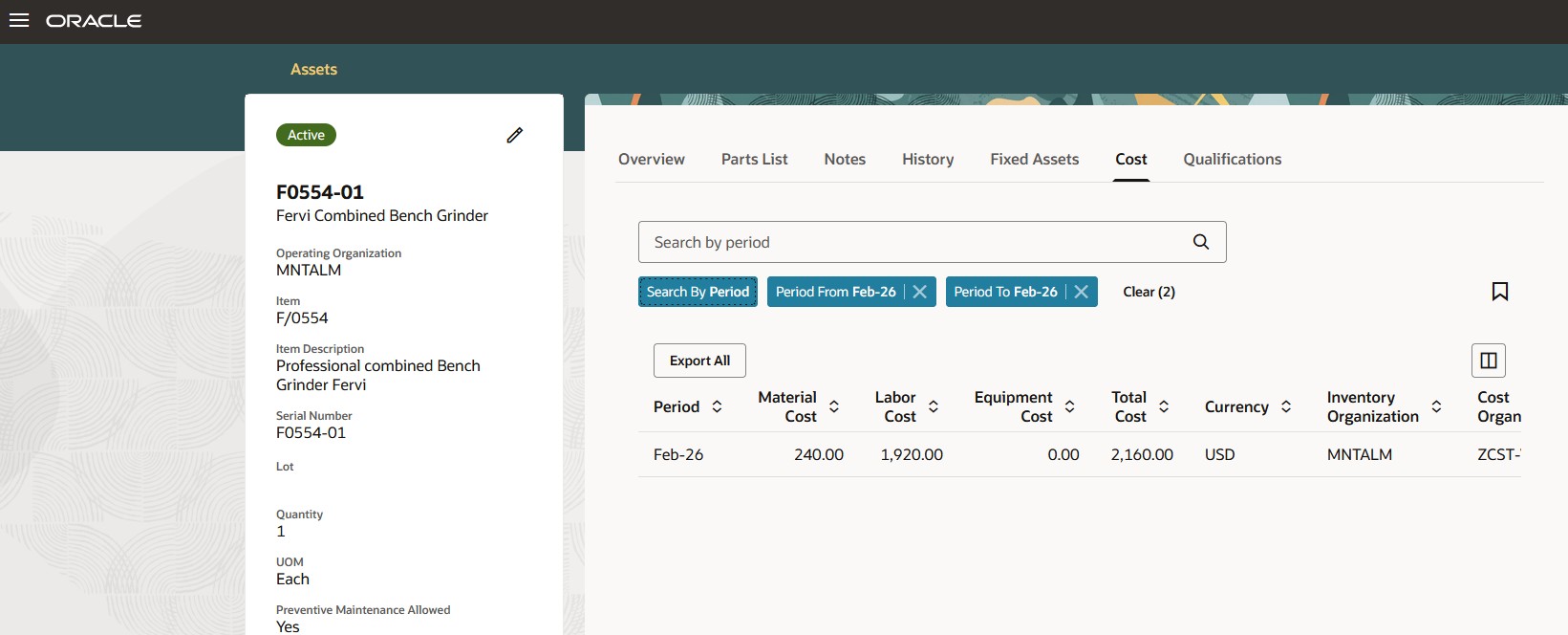

拡張された「資産情報管理」ページで、資産の保守原価詳細が含まれるようになったため、導入ベース資産をより効果的に管理できます。
選択した期間の資産の資材原価、労務費、設備原価および合計保守原価を示す「原価」タブのスクリーンショットを次に示します。 また、資産原価の通貨、在庫組織、原価組織および原価台帳も表示されます。
資産情報管理: 「原価」タブ
資産情報管理: 「原価」タブ

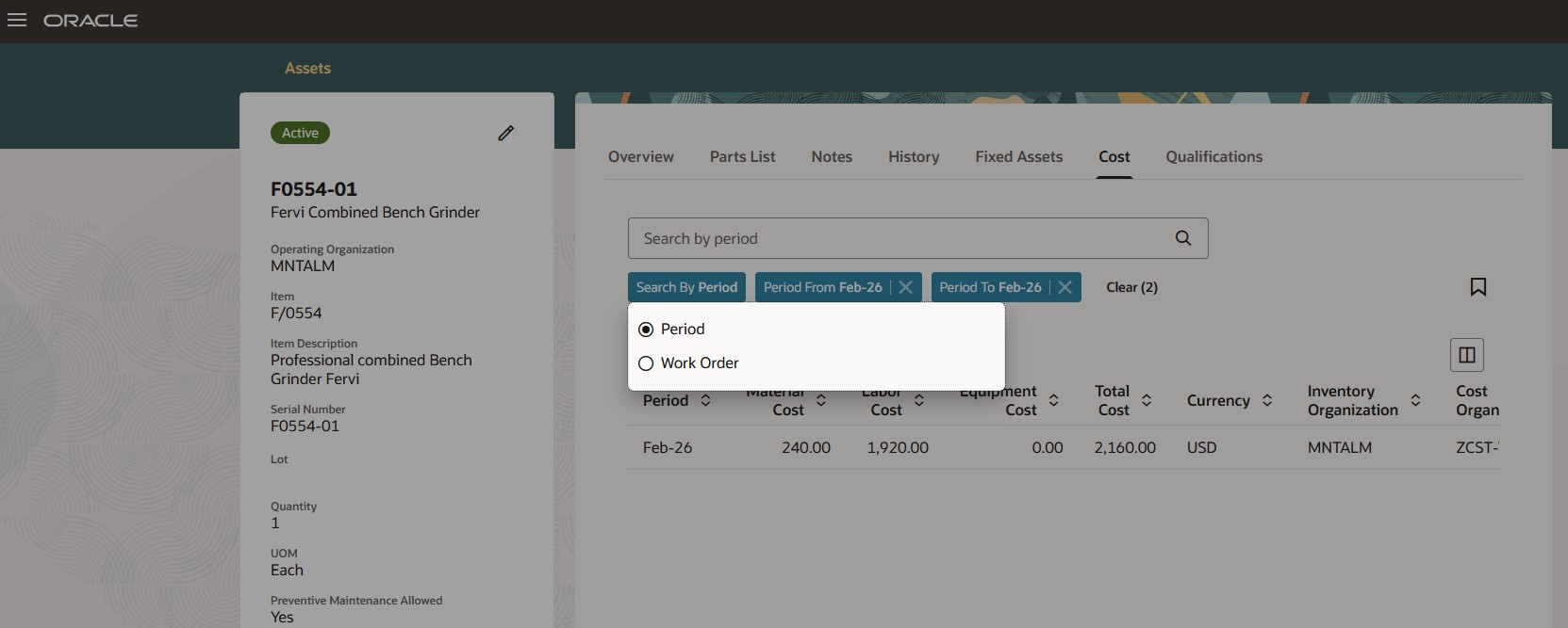

次のスクリーンショットに示すように、資産取得価額を期間別または作業オーダー別に検索できます。
Asset Information Management: 期間別原価の検索

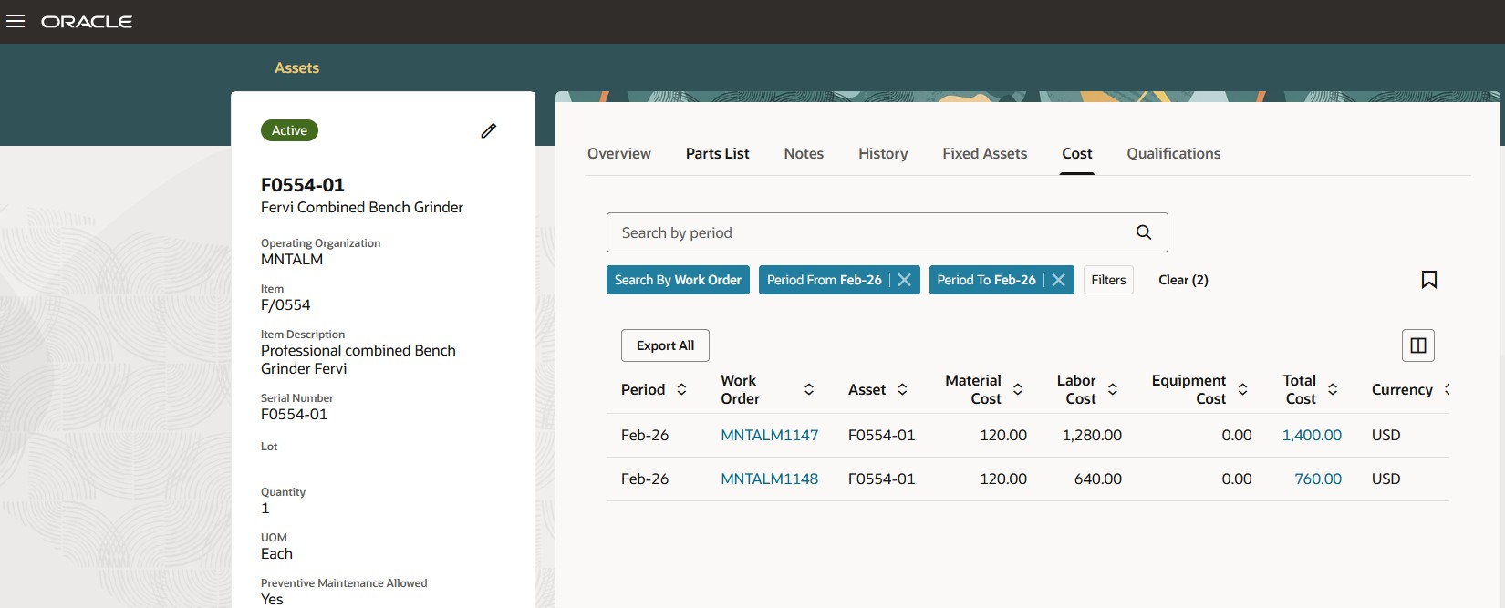

スクリーンショットに表示されている「原価」タブには、「作業オーダーによる検索」および「期間: 至」フィルタの適用後に取得された原価情報が表示されます。 この原価情報をエクスポートすることもできます。
資産情報管理: 作業オーダーによる原価の検索

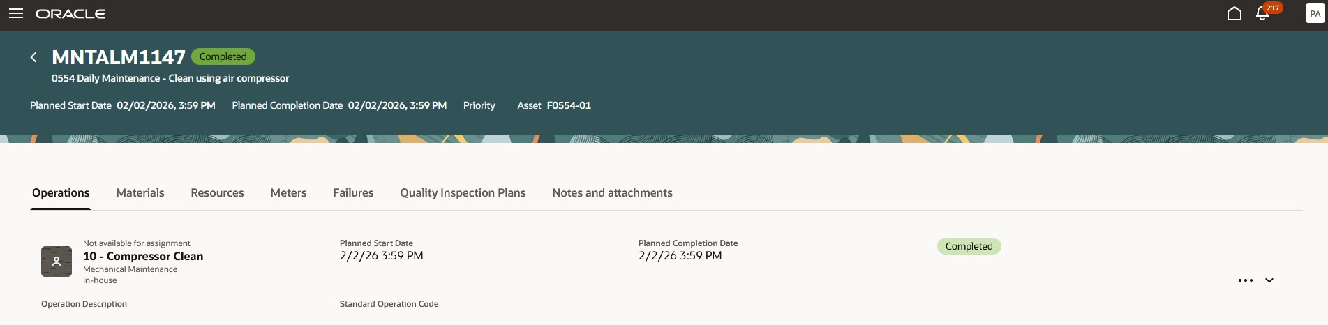

検索結果では、作業オーダーをドリルダウンして、関連する保守作業オーダー詳細を表示できます。
保守作業オーダー詳細
保守作業オーダー詳細

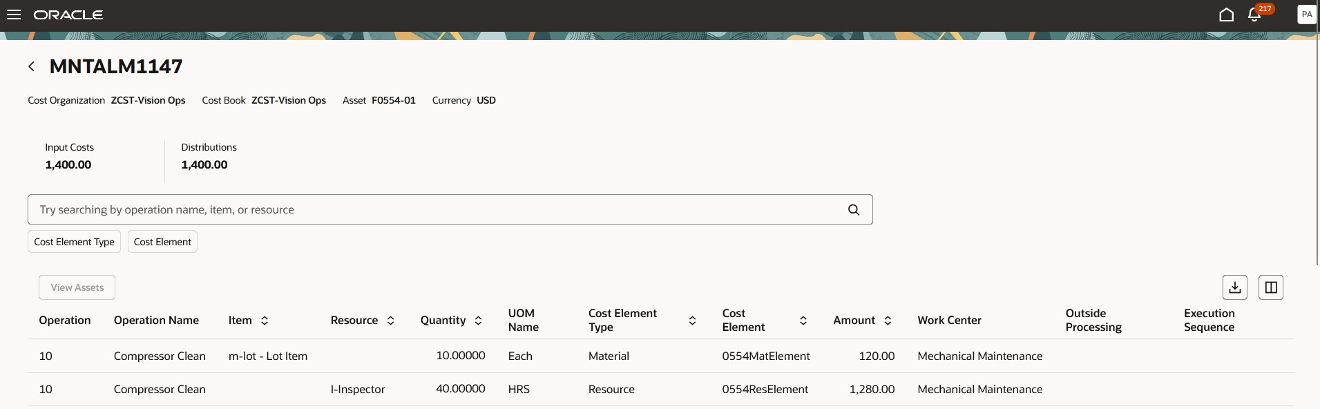

このスクリーンショットに示すように、「合計コスト」をドリルダウンして、さらに保守コストの詳細を表示することもできます。
保守作業オーダー原価詳細
保守作業オーダー原価詳細

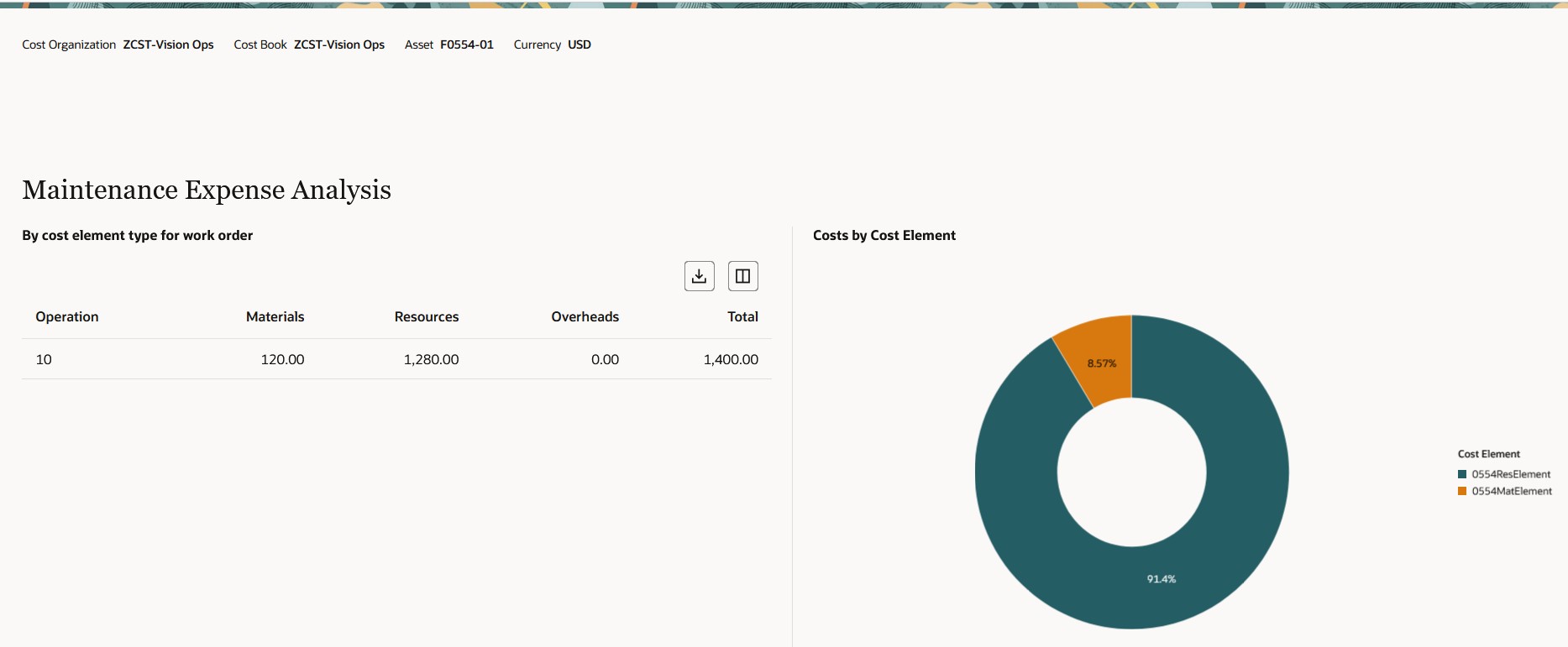

資材およびリソース・コスト、および工程内の間接費に関するインサイトを取得するのに役立つ保守費用分析を示すスクリーンショットを次に示します。
保守作業オーダー原価詳細: 保守費用分析
