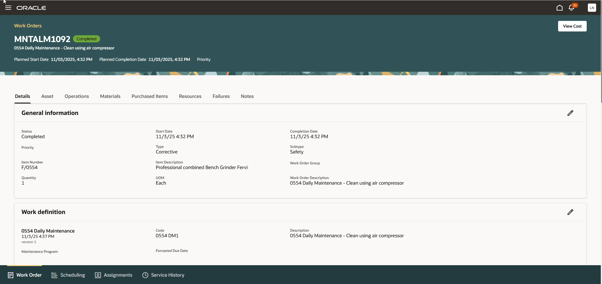

保守監督からの保守作業オーダー原価の表示
次のスクリーンショットに示すように、「保守監督」の「保守作業オーダーの編集」ページで「原価の表示」ボタンをクリックして、「保守作業オーダー原価」ページにアクセスできるようになりました。
保守監督の「原価の表示」ボタン
保守監督の「原価の表示」ボタン
