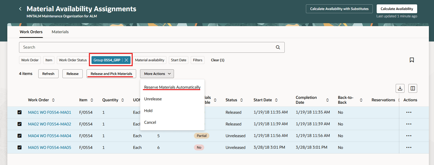

Redwoodの「資材有効数量割当」ページの新しい処理を示すスクリーンショットを次に示します。
作業オーダー・グループに対して資材を自動的に予約する新規処理です。
作業オーダー・グループの資材を自動的に予約する新規処理
使用する共通資材に基づいて作業オーダーをグループに割り当てることで、組織は資材有効数量割当内のグループ全体の資材の予約、リリースおよびピッキングを自動化できます。
