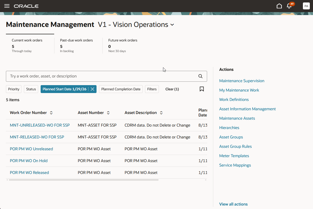

グローバル作業定義は、Redwood対応の「作業定義」ページでのみ使用できます。 これらは、メンテナンス対応のマスター組織で定義され、選択した子メンテナンス対応の組織にレプリケートされます。 これにより、グローバルなソース・コントロール、リビジョンおよびバージョニングが可能になり、共通の定義を個別に管理する手間が軽減されます。 「保守作業定義」タスクを起動するときに、Maintenance Managementランディング・ページでマスター組織を選択します。
このスクリーンショットは、マスター組織が選択されたMaintenance Managementランディング・ページを示しています。
Maintenance Managementランディング・ページから作業定義へのナビゲーション
Maintenance Managementのランディング・ページから作業定義へのナビゲーション

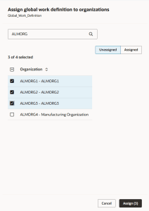

マスター保守組織で作業している場合は、「保守作業定義」ページで新しい「グローバル作業定義の割当」処理を使用できます。

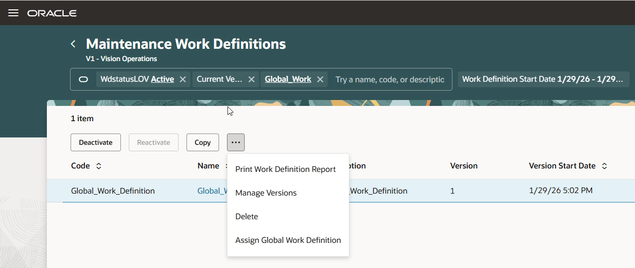

「保守作業定義」ページの新しい処理を示すスクリーンショットを次に示します。
グローバル作業定義の割当処理
グローバル作業定義の割当処理
この処理を使用して、グローバル保守作業定義を選択的に特定の子組織またはすべての子組織に割り当てることができる新しいドロワーが起動します。
作業定義を子組織に割り当てるドロワー。
作業定義を子組織に割り当てるドロワー

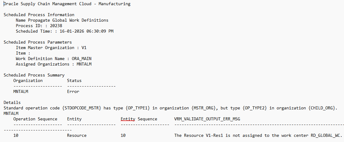

割当は、「グローバル・メンテナンス作業定義の伝播」スケジュール済プロセスを介して実行されます。 処理結果およびエラーは、スケジュール済プロセス出力に取得されます。 プロセスをモニターし、出力の詳細を確認して、必要に応じて修正処理を実行できます。 すべてのエラーが解決された後、作業定義を子組織にレプリケートできます。
プロセスにエラーがあり、作業定義を子組織でレプリケートする前に解決する必要があることを示すスクリーンショットを次に示します。
作業定義を子組織に割り当てる際のプロセス・エラーの例。
作業定義割当のエラーを表示するスケジュール済プロセス要約

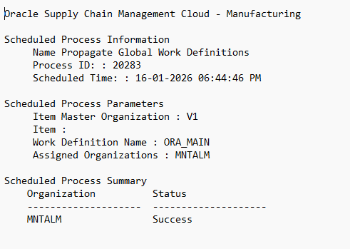

グローバル・メンテナンス作業定義が正常にコピーされると、レプリケートされた作業定義が子メンテナンス組織に自動的に作成されます。
作業定義がレプリケートされたことを示すスクリーンショットを次に示します。
成功した作業定義割当を示すスケジュール済プロセス要約です。
成功した作業定義割当を示すスケジュール済プロセス・サマリー

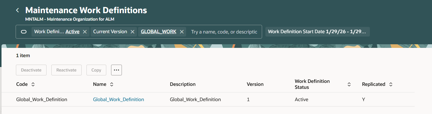

「レプリケート」インジケータが表示され、グローバル・マスターと同期している作業定義を明確に識別するために選択されます。
子組織のレプリケートされたインジケータを示すスクリーンショットを次に示します。
複製済インジケータを持つ子保守組織の作業定義のコピー。

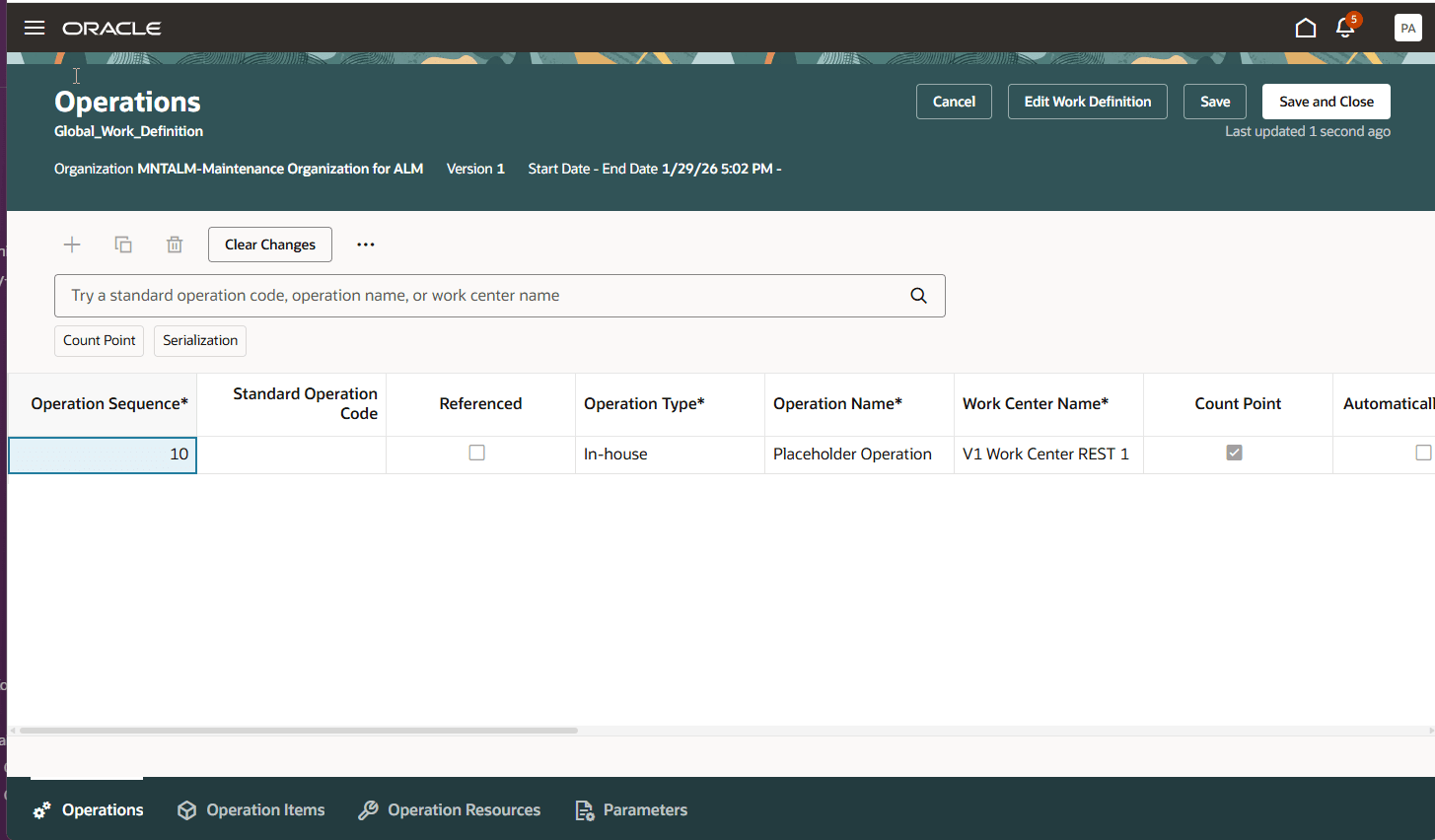

子組織内の読取り専用作業定義を示すスクリーンショットを次に示します。
子組織の「工程」タブの読取り専用作業定義です。
子組織での読取り専用作業定義
