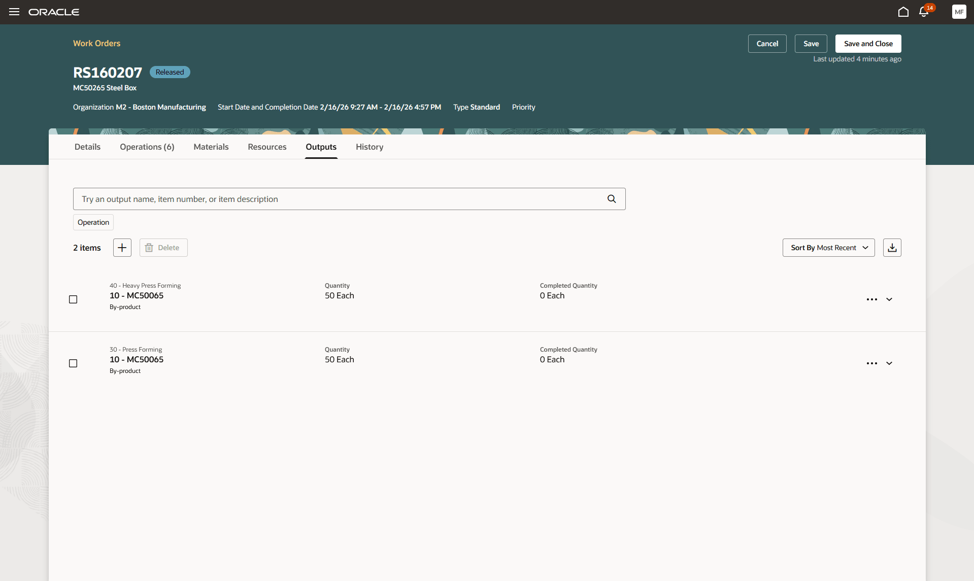

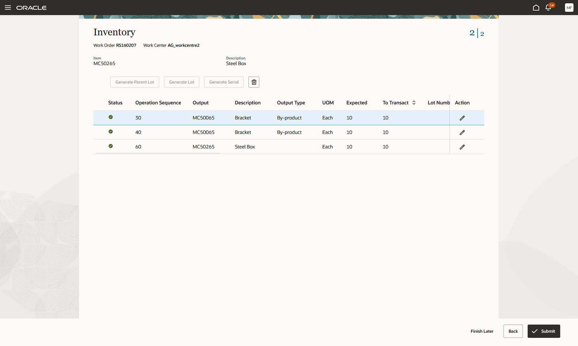

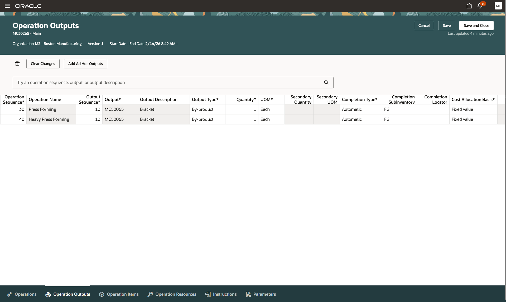

副産物または副産物は、1つの作業定義内の複数の工程に割り当てることができます。この場合、固定または変数の単位と原価配賦基準は、品目のインスタンス間で一貫しています。 生産実行、モバイル生産レポートおよび生産後レポートのRedwoodページを使用して、複数の作業オーダー工程で同じ副産物または副産物をレポートすることもできます。
ショップ型製造作業定義の複数の工程での同じ出力
ショップ型製造作業オーダーの複数工程での同じ出力
ショップ型製造作業オーダー・トランザクションの複数工程での同じ出力
