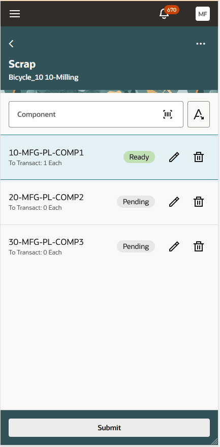

ハンドヘルド・デバイスを介した廃棄トランザクション
