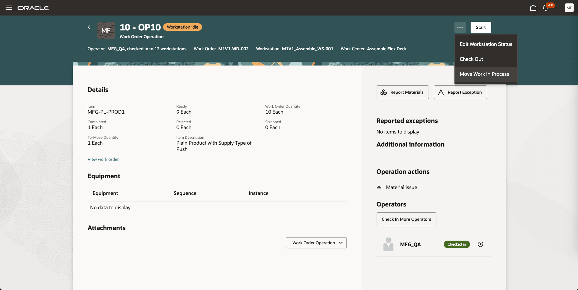

仕掛品(WIP)は、工程がワークステーションで実行されるかどうかに関係なく、ある工程から別の工程に転送できます。 次のスクリーンショットは、ワークステーションでの実行を開始せずにWIP数量を次の工程に移動するオプションを示しています。 ワークステーションなしで本番を実行する場合は、同様のオプションを使用できます。
WSモードで操作を開始せずに仕掛を移動
ワークステーションでの工程実行を開始せずに仕掛を移動

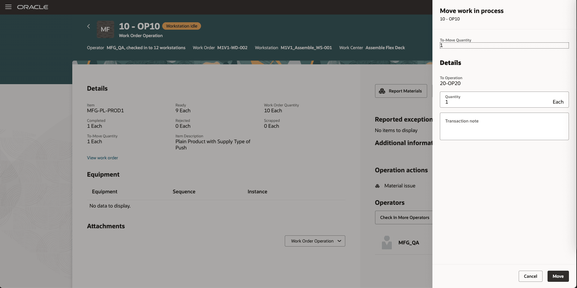

次のスクリーンショットは、オペレータが移動する仕掛数量を入力する方法を示しています。
仕掛品を移動するドロワー
仕掛ドロワーを移動

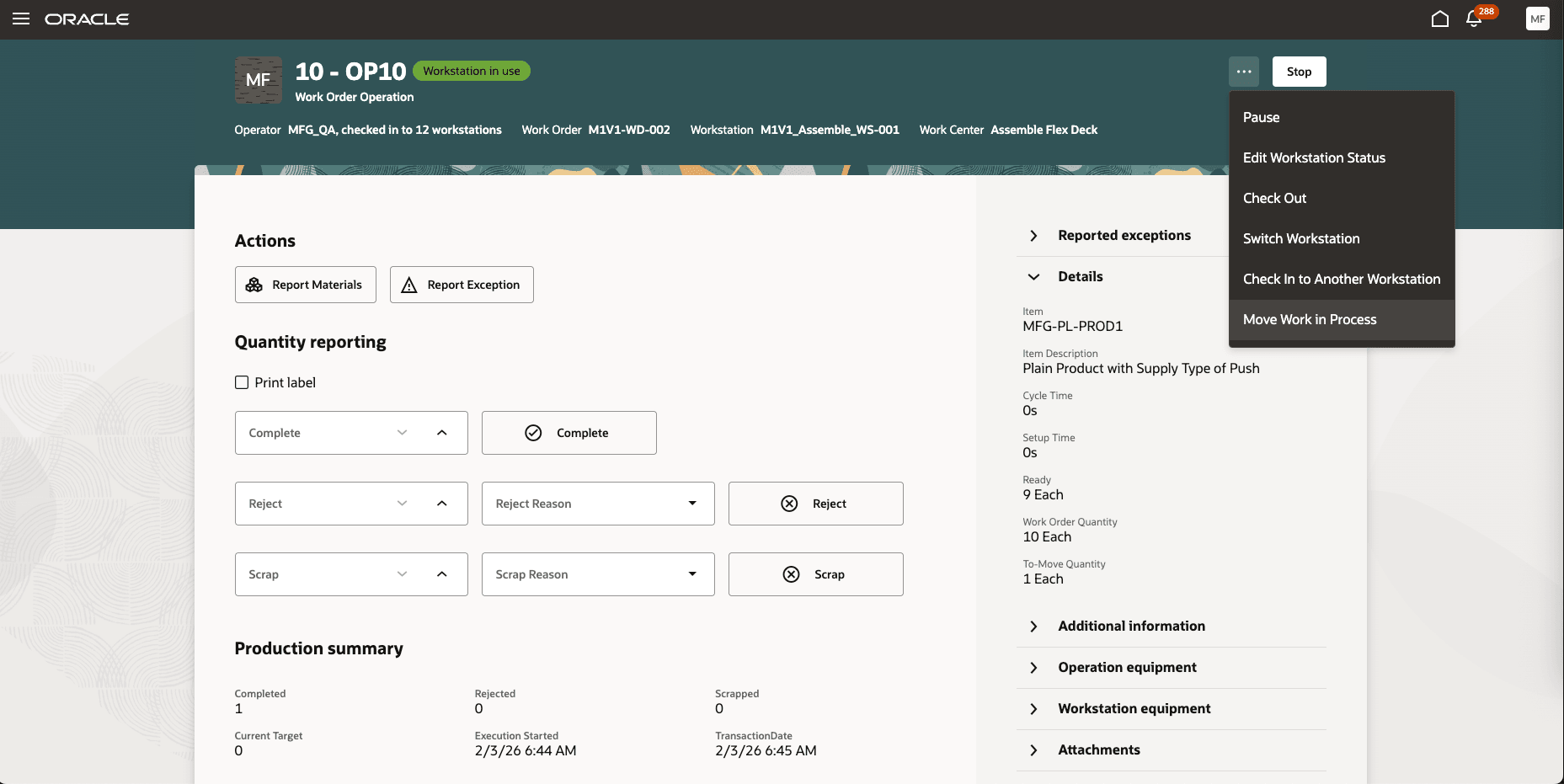

次のスクリーンショットは、工程がワークステーションで実行されている間に、仕掛数量を次の工程に移動するオプションを示しています。 ワークステーションなしで本番を実行する場合は、同様のオプションを使用できます。
WSモードで操作を開始した後に仕掛品を移動するオプションです。
ワークステーションでの工程の実行中の仕掛の移動

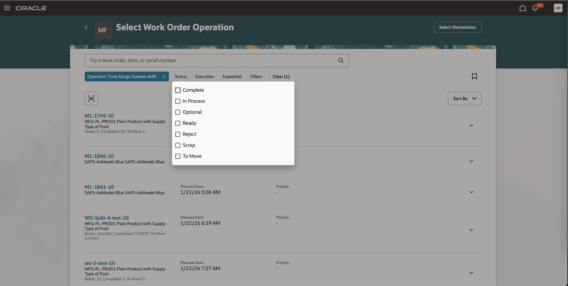

次のスクリーンショットは、移動可能な量を表す「移動先」数量に基づいて操作をフィルタするオプションを示しています。移動先数量に基づいてフィルタするオプション
移動数量によるオペレーションのフィルター

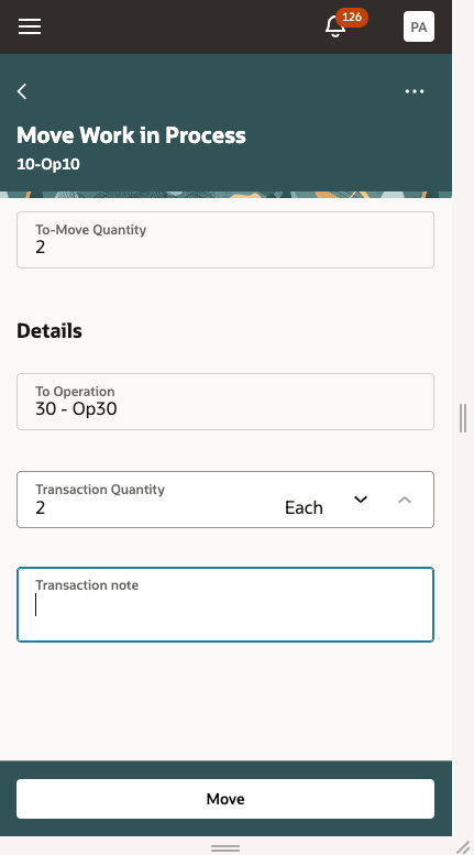

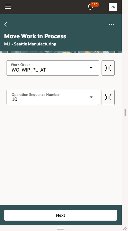

WIPを移動するオプションは、モバイル インターフェイスからも使用できます。 次のスクリーン・ショットは、モバイル・インタフェースを使用して仕掛数量を移動するオプションを示しています。
仕掛の移動
ワーク・オーダー・オペレーションを選択
仕掛の移動: 移動数量の入力
移動数量の入力

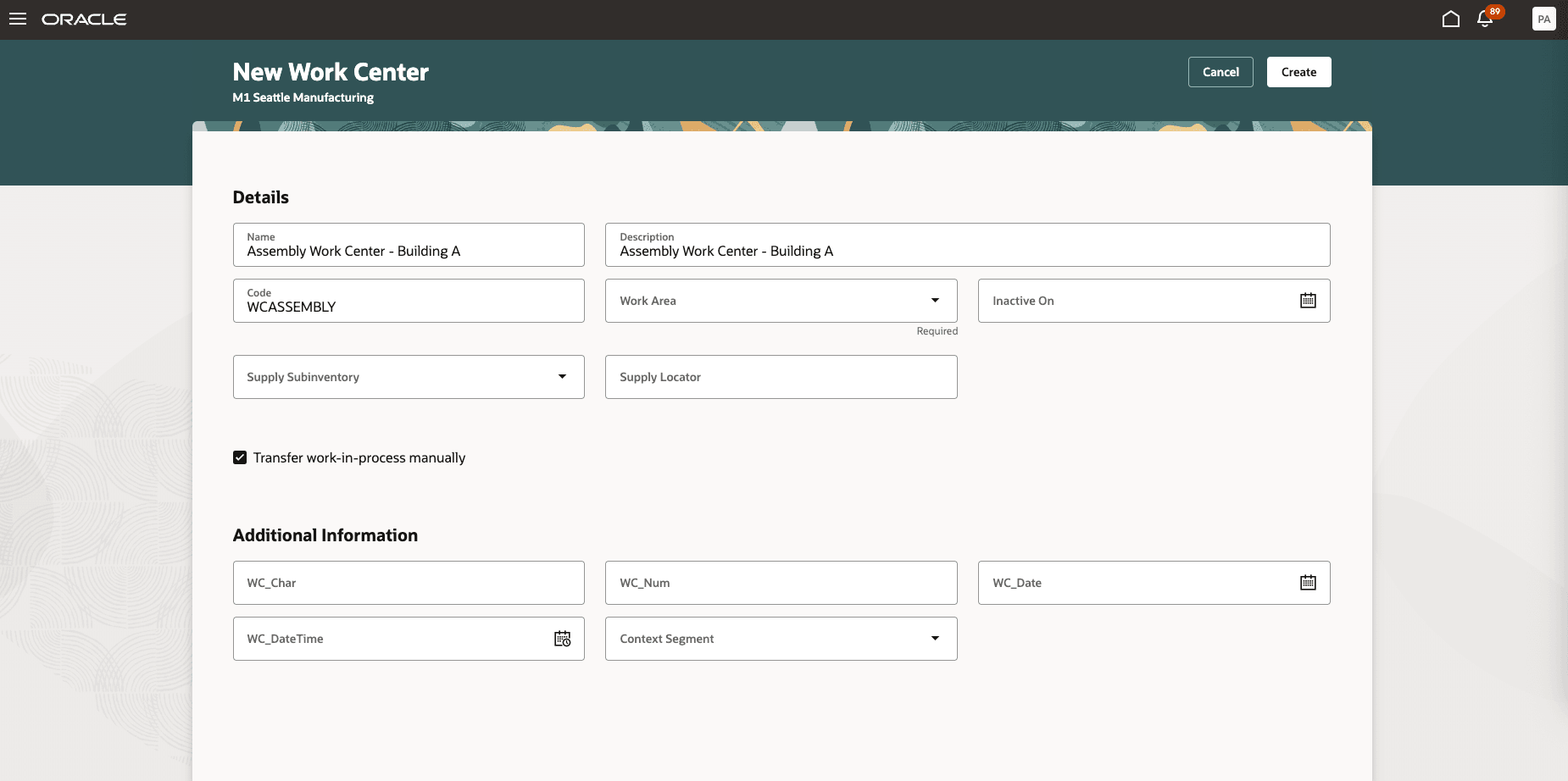

  • ワーク・センター設定で「仕掛品を手動で移動」フラグを有効にして、手動仕掛品移動を有効にします。
次のスクリーンショットは、ワーク・センターで仕掛品を手動で移動できるようにする「仕掛品を手動で移動」フラグを示しています。
作業定義作成ページ
