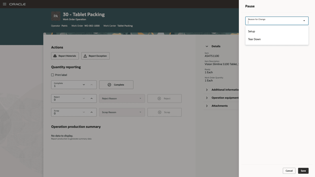

ワーク・オーダー・オペレーション実行を一時停止するには「一時停止」を選択します
一時停止の理由を選択

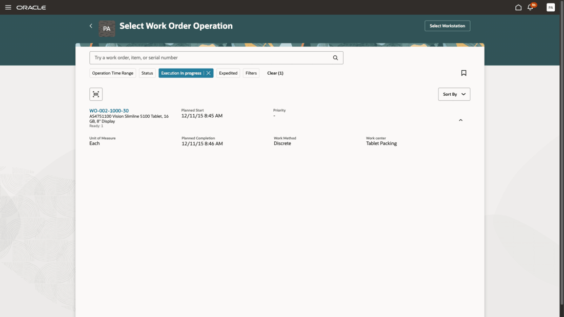

進行中の作業オーダー工程の選択および再開
