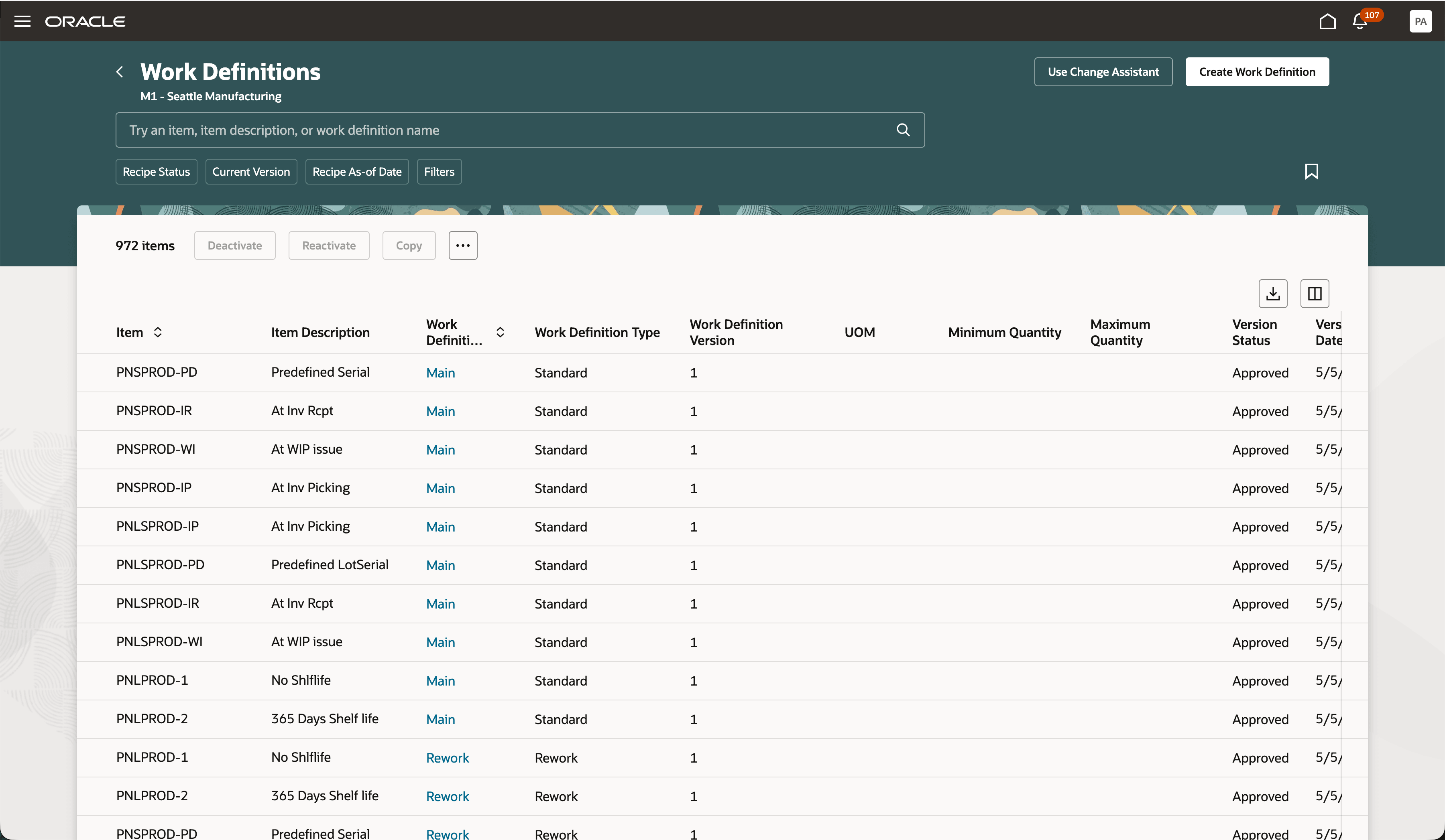

「作業定義の管理」ページからChange Assistantにアクセス
「作業定義」ページからChange Assistantにアクセス
Change Assistantを使用した作業定義全体でのリソース更新
作業定義変更管理アシスタントを使用すると、製造エンジニアは、指定された基準に基づいて、各作業定義に手動でナビゲートすることなく、複数の作業定義のリソースを変更できます。

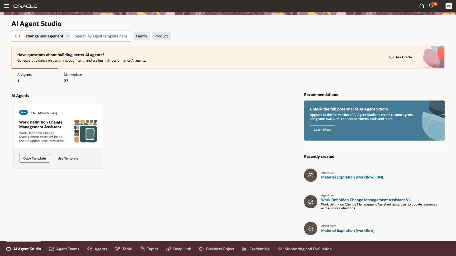

1. AI Studioの公開エージェント・チーム
  • 指定されたエージェント・チーム・テンプレートを使用して、エージェント・チームを作成します。
  • エージェント・チームを公開します。
テンプレートからのエージェント・チームの作成

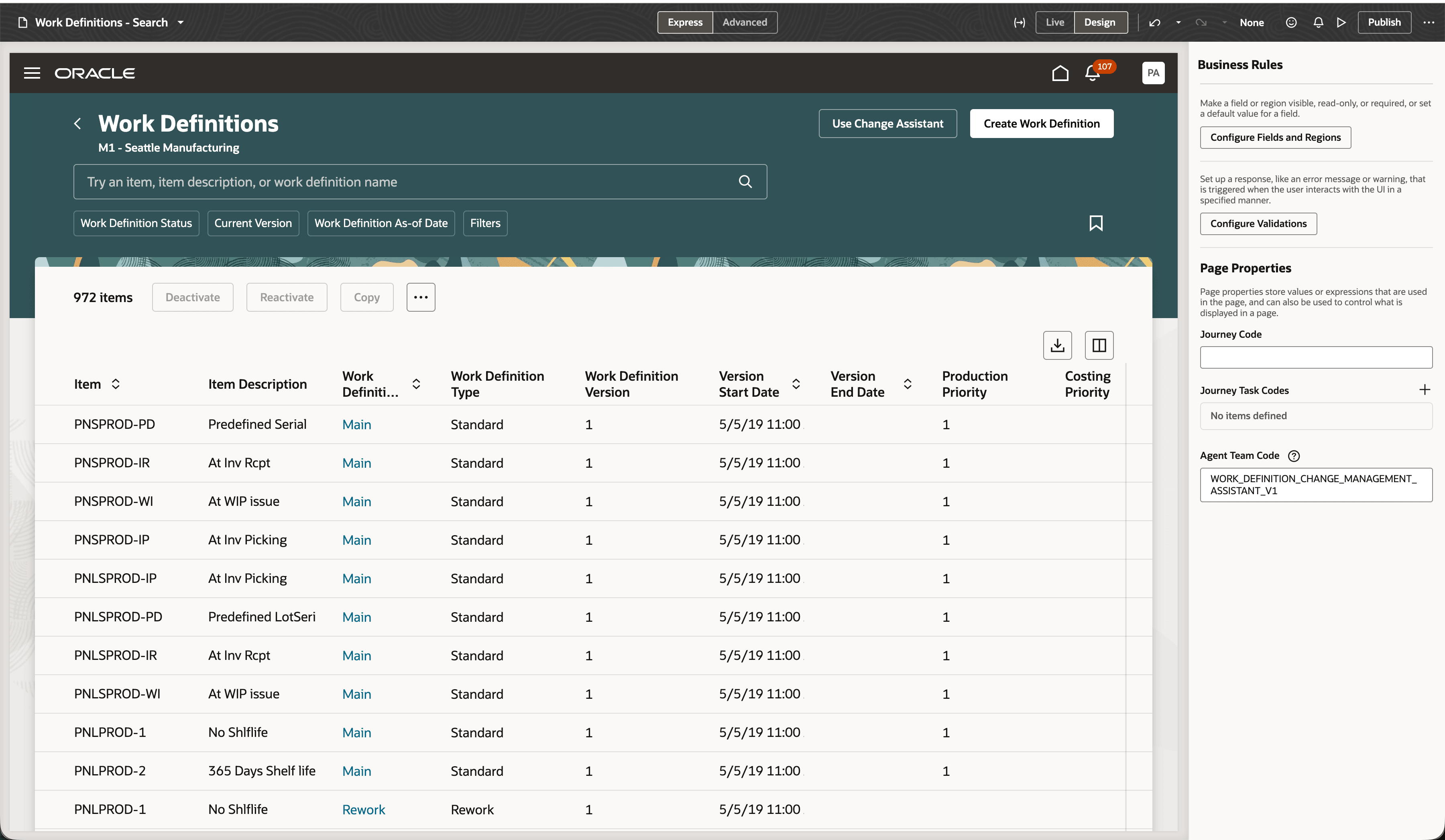

2. 「作業定義」ページへのエージェント・チームの追加
  • 「作業定義」ページからVisual Builderにナビゲートします。
  • エージェント・チーム・コードを追加し、変更を公開します。
  • 変更が公開されると、ページに「Change Assistantの使用」オプションが表示されます。
