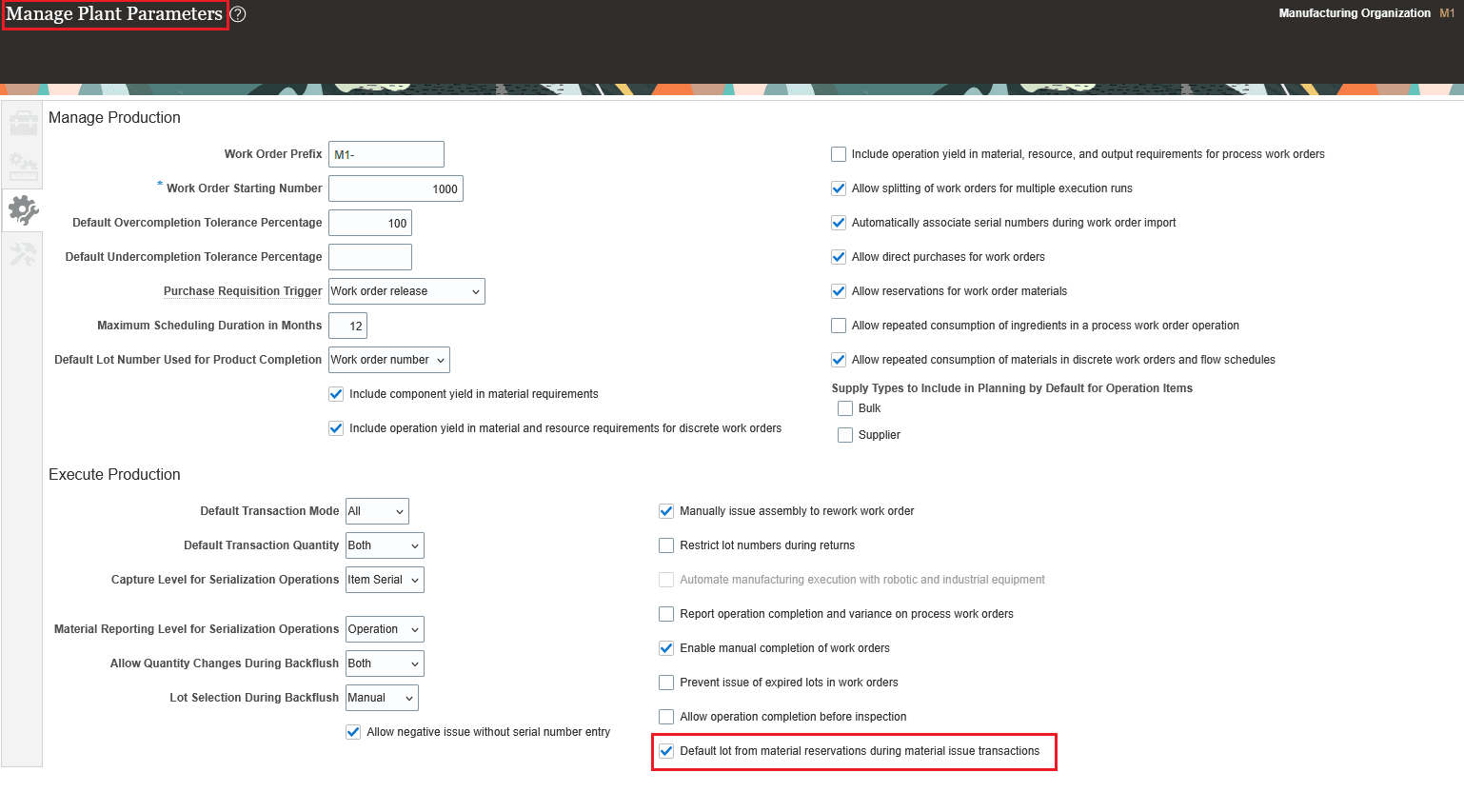

新しい工場パラメータ「資材出庫取引中の資材予約からのデフォルト・ロット」は、予約済ロット情報を作業オーダー工程の資材取引で繰り越すかどうかを制御します。
  • プラント・パラメータのデフォルト設定は無効です。 供給タイプがプッシュの場合、資材出庫のロットを選択できます。 または、手動、先入れ先出し(FIFO)または先出し先出し(FEFO)をサポートする別の工場パラメータ「バックフラッシュ中のロット選択」に基づいて、ロットを自動的にバックフラッシュできます。

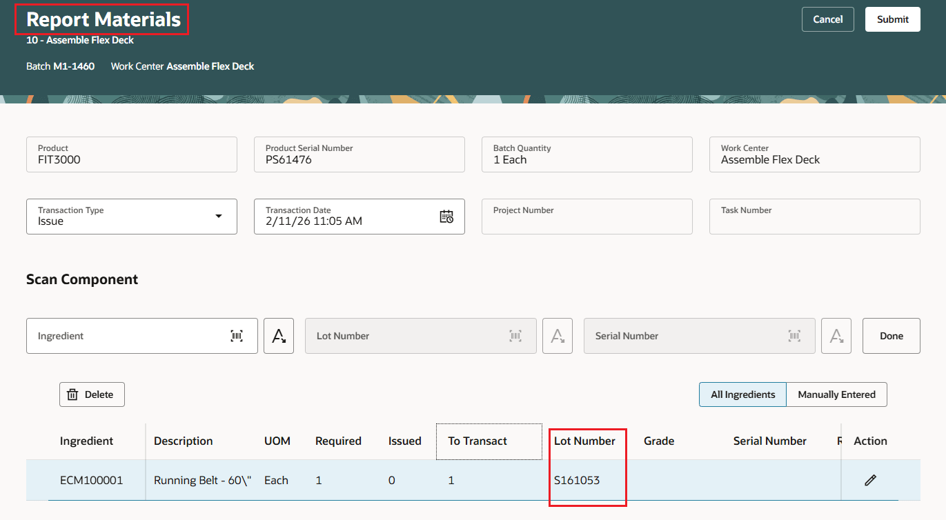

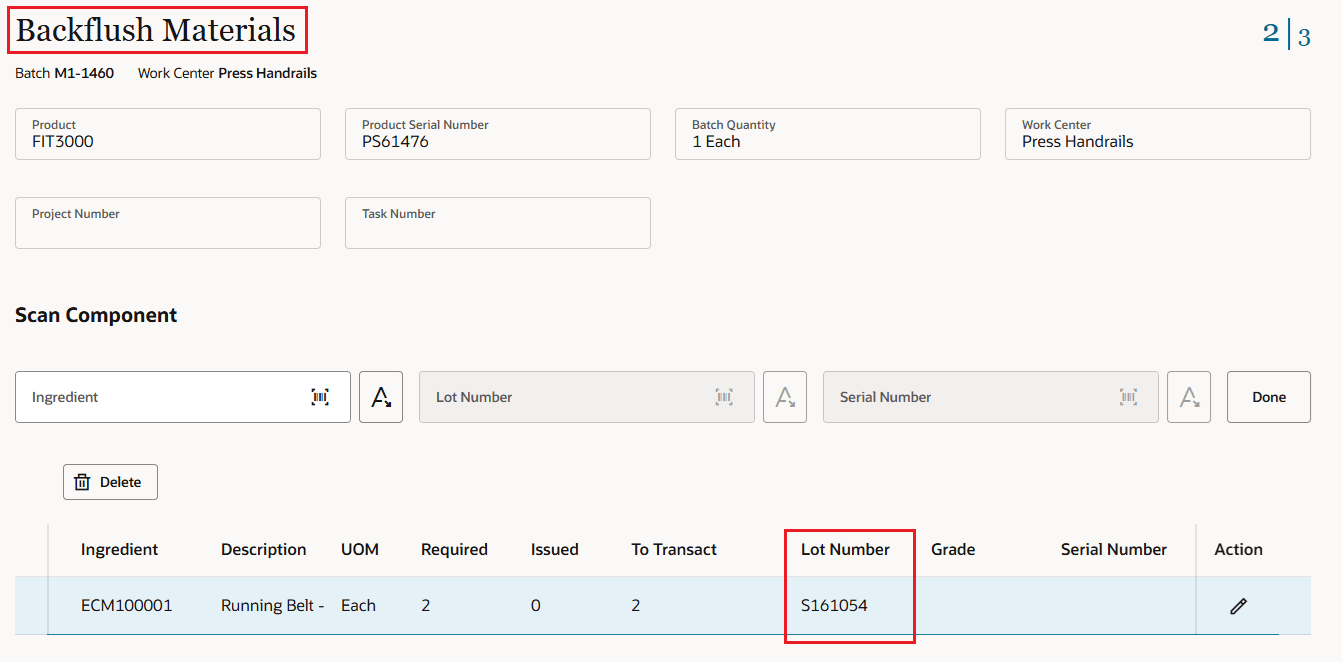

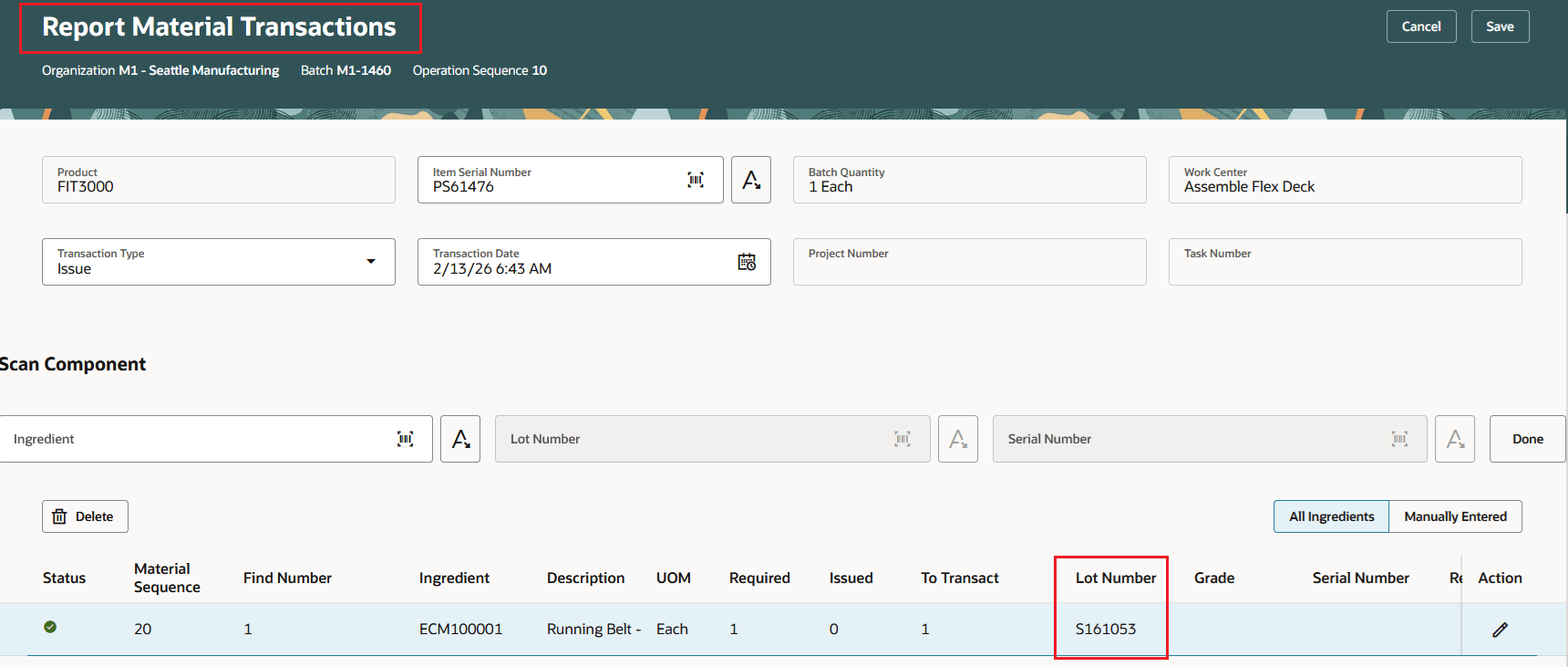

  • 「資材出庫取引中の資材予約からのデフォルト・ロット」プラント・パラメータが有効になっている場合、予約済数量、品目改訂、プロジェクトおよびタスクに加えて、予約済ロット番号が資材出庫またはバックフラッシュ・トランザクション中に自動的に入力されます。
ロットおよび対応する情報は、次のRedwoodページの資材予約からデフォルト設定されます。
  • 資材トランザクションのレポート
  • 生産実行- 資材およびバックフラッシュ資材のレポート
資材トランザクションのレポート
資材トランザクションのレポート
資材のレポート
プッシュ供給タイプの品目の資材のレポート
マテイラをバックフラッシュ
プル供給タイプがある品目の資材のバックフラッシュ

有効化および構成ステップ
新しい工場パラメータ資材出庫トランザクション中の資材予約からのデフォルト・ロットを使用して、この機能を有効にします。
このパラメータは、「生産の実行」の下の組織で使用できます。
工場パラメータ
工場パラメータ
