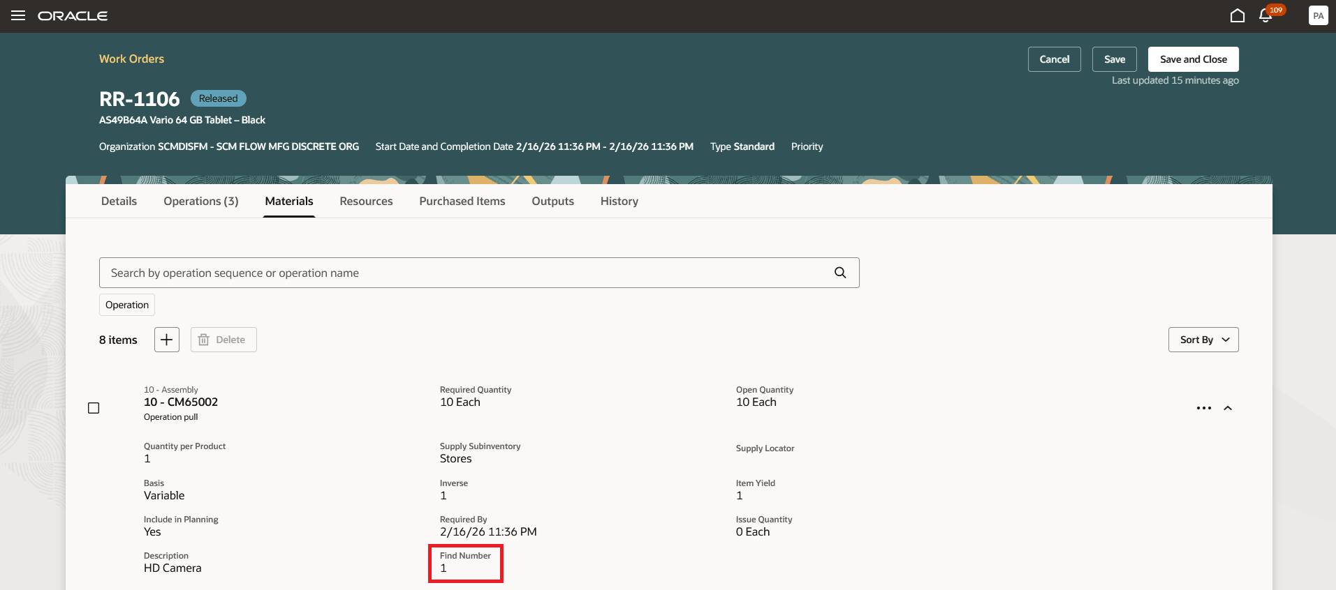

作業オーダー資材の資材連番のレビューおよび番号の検索

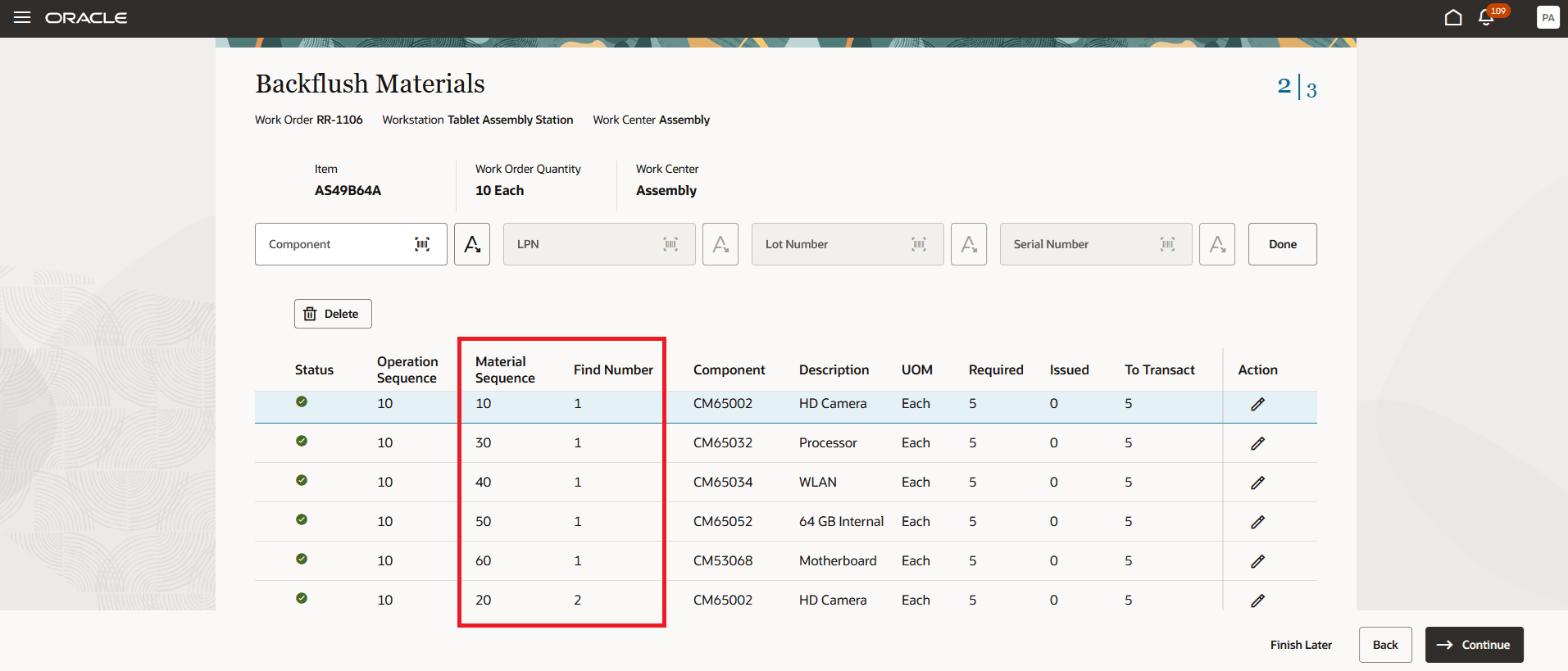

「資材連番のレビュー」および「連番の検索」フィン・バックフラッシュ資材ページ
「バックフラッシュ資材」ページでの資材連番のレビューおよび番号の検索

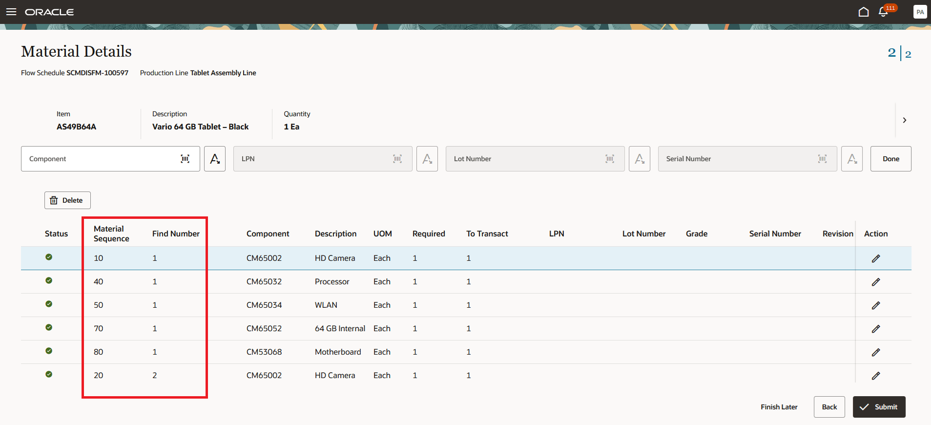

フロー・スケジュールの「資材詳細」ページでの資材連番のレビューおよび番号の検索

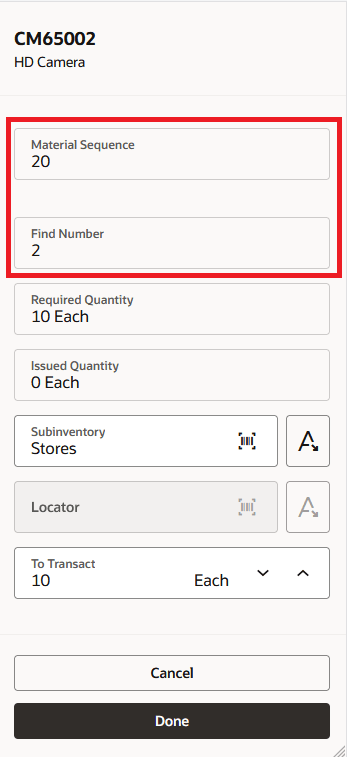

産業用ハンドヘルド・デバイスを使用した資材トランザクションのレポート時の資材連番のレビューおよび番号の検索

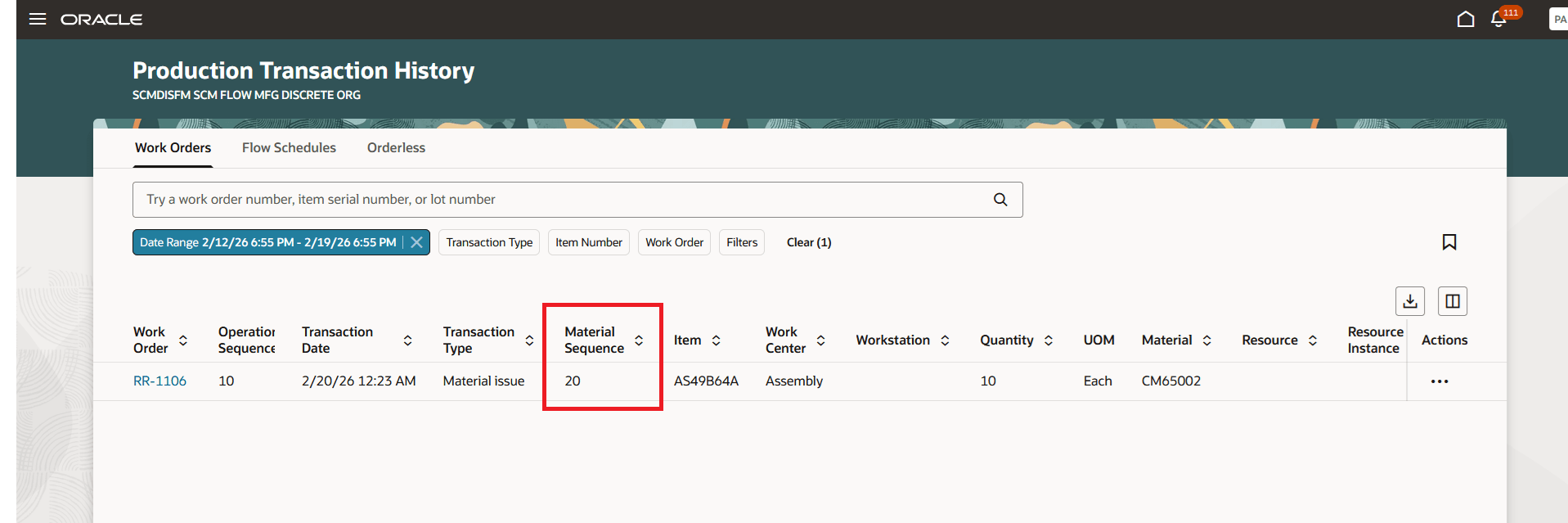

生産トランザクション履歴の資材連番のレビュー

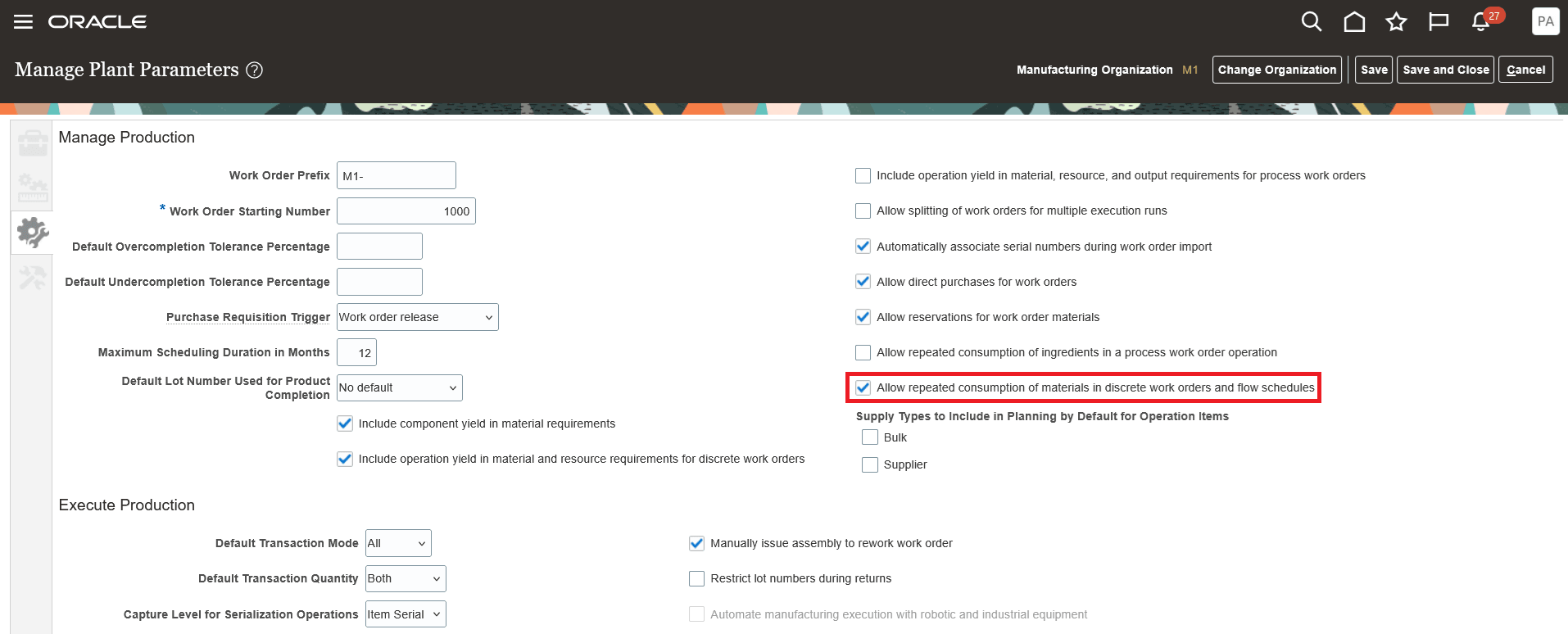

有効化および構成ステップ
この機能を有効にするには、工場パラメータを設定します:
  1. 「設定および保守」作業領域で、「工場パラメータの管理」タスクを検索して選択します。
  2. 「工場パラメータの管理」ページで、必要な在庫組織を選択します。
  3. 「作業実行」タブの「生産の管理」で、「ショップ型作業オーダーおよびフロー・スケジュールでの資材の繰返し消費を許可」チェック・ボックスを選択します。
ショップ型作業オーダーおよびフロー・スケジュール・プラント・パラメータでの資材の繰返し消費の許可の設定
Plantパラメータの有効化
