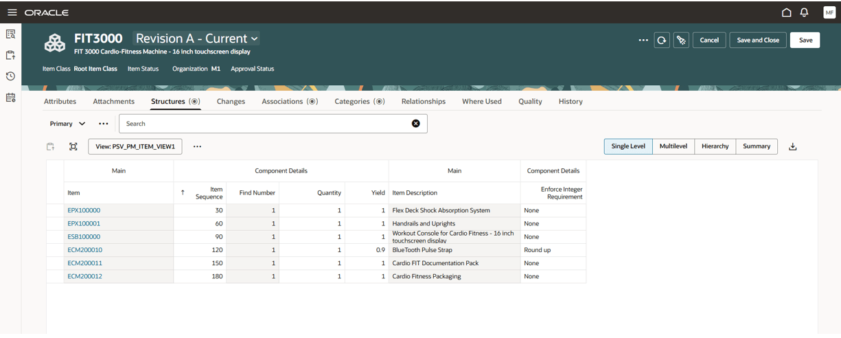

以前のリリースでは、フロー、ショップ型およびプロセス製造の作業定義、フロー・スケジュールおよびオーダーレス・トランザクションに適用される資材の整数要件を適用していました。 現在は、資材有効数量の整数数量で出庫する必要がある作業オーダー工程資材の可用性も表示できるようになりました。 次のスクリーンショットは、Product Information Managementのサンプル品目構成の詳細を示しています。 品目「Bluetooth Pulse Strap」の「Enforce Integer Requirement」が「Round up」に設定されています。
製品情報管理の品目構成コンポーネントの整数要件設定の強制

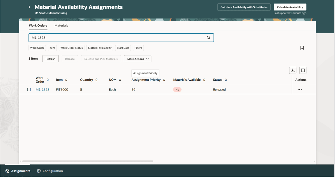

「整数の強制」および「調整済数量」フィールドが、作業オーダーの資材有効数量詳細に追加されます。 資材の「調整済数量」は、「整数所要量の強制」設定に従って端数処理または端数処理する数量です。 「資材有効数量割当」ページでは、「整数所要量の強制」の端数処理値または端数処理値に従って、資材の調整済数量を使用して資材有効数量所要量が計算されます。 次のスクリーンショットは、「資材有効数量割当」ページの「作業オーダー」タブを示しています。
資材有効数量割当の「作業オーダー」タブ
資材有効数量割当の「作業オーダー」タブ

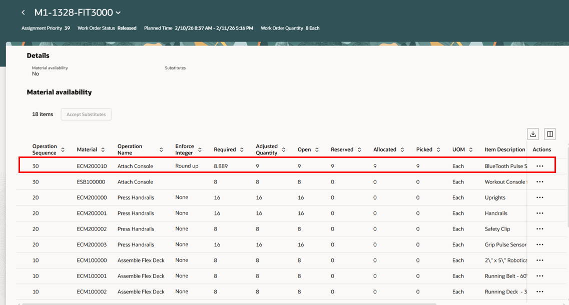

作業オーダー割当詳細には、作業オーダーのすべての資材所要量が表示されます。 「整数所要量の強制」が設定された資材の場合、オープン数量、予約数量、割付数量およびピック数量は、資材の調整済数量を使用して計算されます。 次のスクリーンショットは例を示しています。
資材有効数量割当での割当詳細の表示
資材有効数量割当での作業オーダーの割当詳細の表示

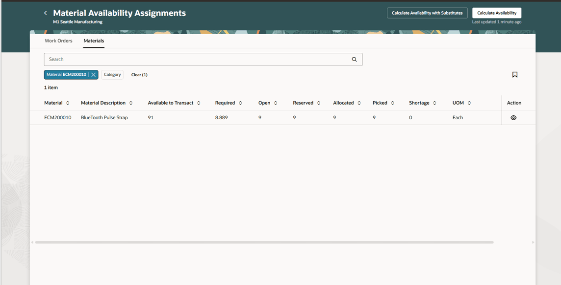

「資材有効数量割当」の下の「資材」タブには、資材の調整済数量を使用したオープン、予約済、割付済およびピック済の数量も表示されます。
資材有効数量割当の「資材」タブ
資材有効数量割当の「資材」タブ
