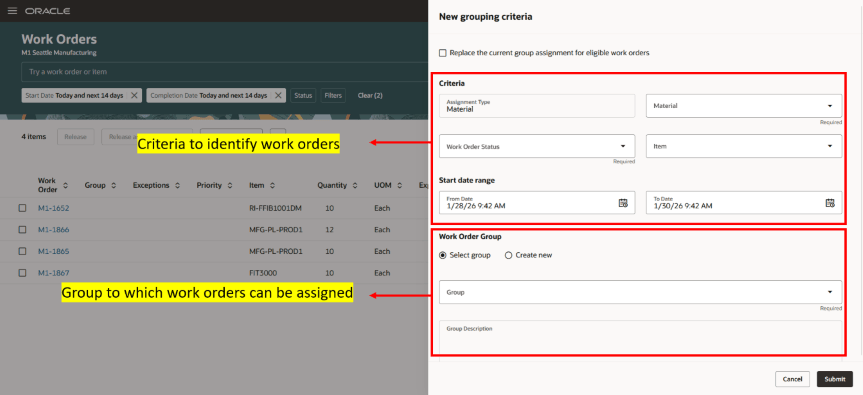

- 共有資材に基づく作業オーダー・グループの作成および割当:作業オーダー・グループに作業オーダーを含める基準として、共有資材または共通資材を使用できます。 「作業オーダー」ページの「基準別にグループ化する作業オーダーの割当」処理を使用して、指定した資材に基づいて作業オーダーをグループ化します。 これにより、依存作業オーダーを論理的にグループ化し、手動グループ化作業を削減し、資材実行を効果的に管理できます。
「基準別にグループ化する作業オーダーの割当」処理での資材基準およびグループ名の指定

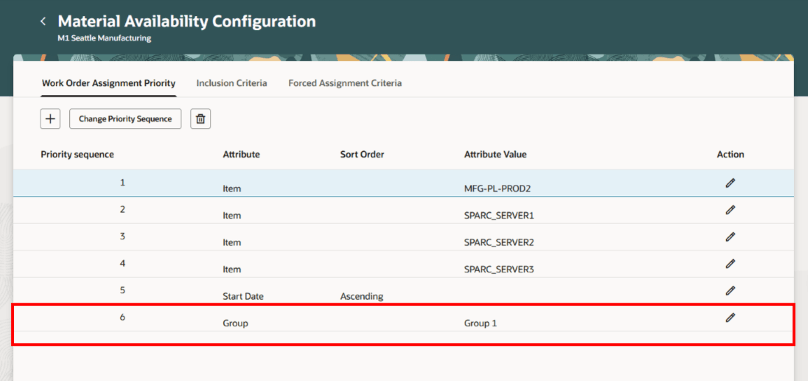

- 使用可能資材割当のグループの作業オーダーの優先度付け:作業オーダー・グループは、資材有効数量構成で新規割当属性として導入されました。 割当属性として「作業オーダー・グループ」を使用することで、資材有効数量割当時に特定のグループの作業オーダーを他の作業オーダーよりも優先できます。 これにより、まずグループ内の作業オーダーについて資材有効数量が評価されます。
アサイメント優先度属性としてグループ名を使用
