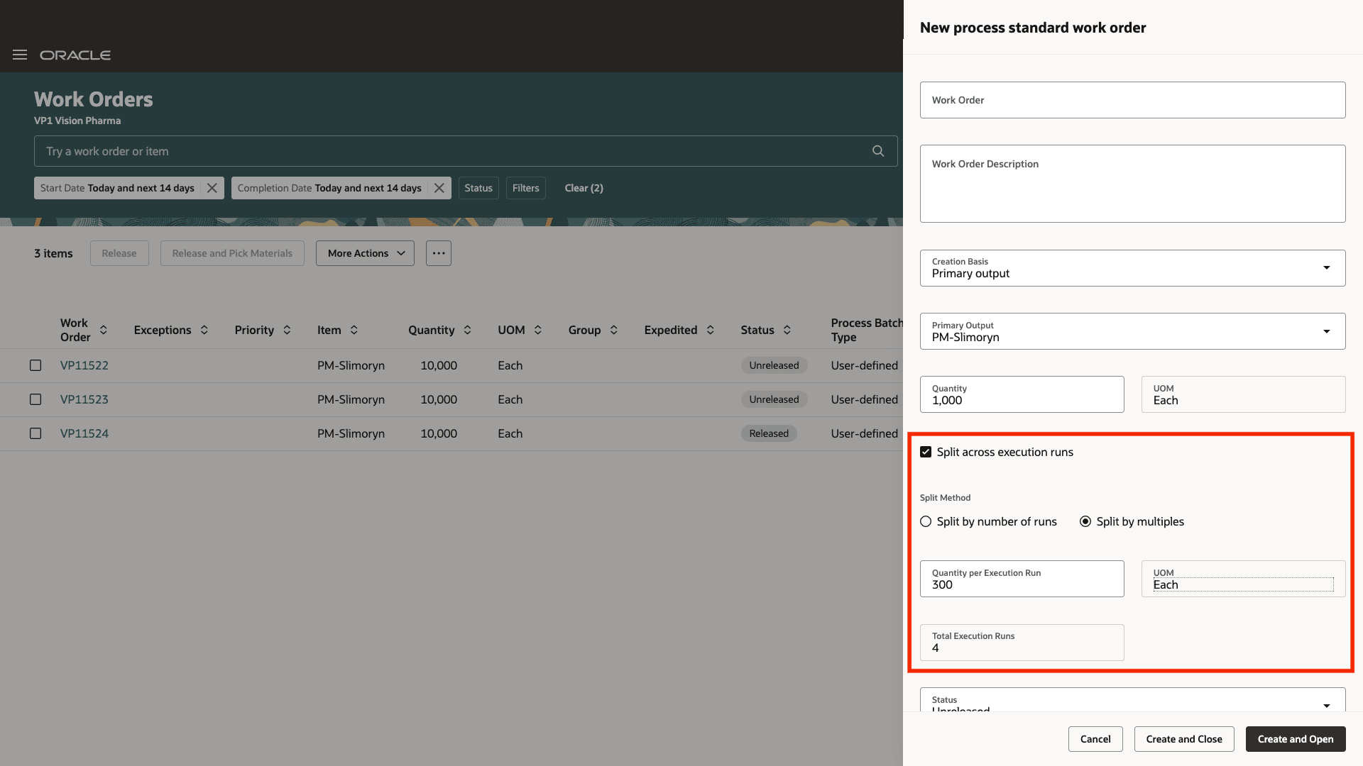

プロセスまたはショップ型製造作業オーダーを複数の連続実行に分割し、生産、資材、リソース、品質および系図を実行実行レベルで追跡できるようになりました。 各実行には、実行実行数量に比例してスケーリングされた同じ工程、リソースおよび資材のセットが必要です。 たとえば、数量が1000の作業オーダーは、それぞれ200数量の5つの実行に分割できます。 実行は次々に実行され、作業オーダーが完了するまで、特定の工程でアクティブな実行は1つのみです。

  • ワーク・オーダーがリリースされる前に、棚卸または実行サイズ別にワーク・オーダー数量を実行に分割します。
  • 実行を追加または削除し、個々の実行の数量を編集します。

作業オーダー数量を実行実行に分割します
作業オーダー数量を実行実行に分割

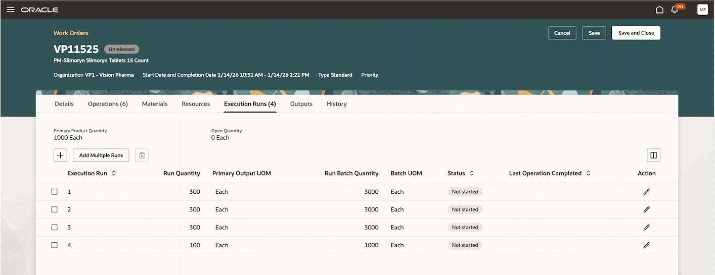

実行がリストされた新しいタブが「作業オーダー」ページに表示されます。 作業オーダーがリリースされる前に、実行実行番号および数量を追加、編集または削除できます。
実行を表示する「作業オーダー」タブ
「作業オーダー」ページ: 「実行実行」タブ

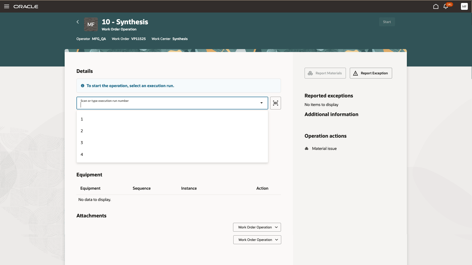

実行には、すべての工程完了、資材およびリソース・トランザクションがスタンプされます。 トランザクションをレポートする前に、実行実行を選択して続行する必要があります。 たとえば、「生産実行」ページを使用してトランザクションをレポートする場合は、開始する前に実行実行実行番号を選択する必要があります。
トランザクションをレポートする実行実行番号を選択します
トランザクションをレポートするための実行実行番号の選択

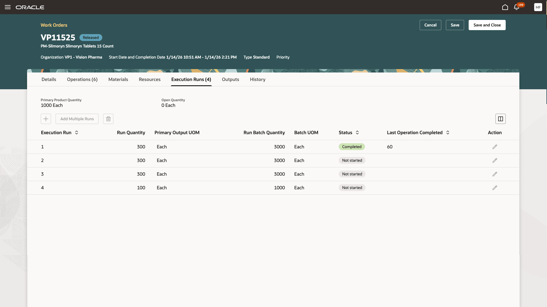

すべての操作が完了すると、実行実行のステータスが「完了」に変わります。 実行が完了すると、「未開始」ステータスの他の実行のいずれかに進むことができます。 作業オーダー・ステータスによって許可されているかぎり、実行のステータスに関係なく、実行の資材およびリソース・トランザクションをレポートできます。
実行ステータス
実行ステータス

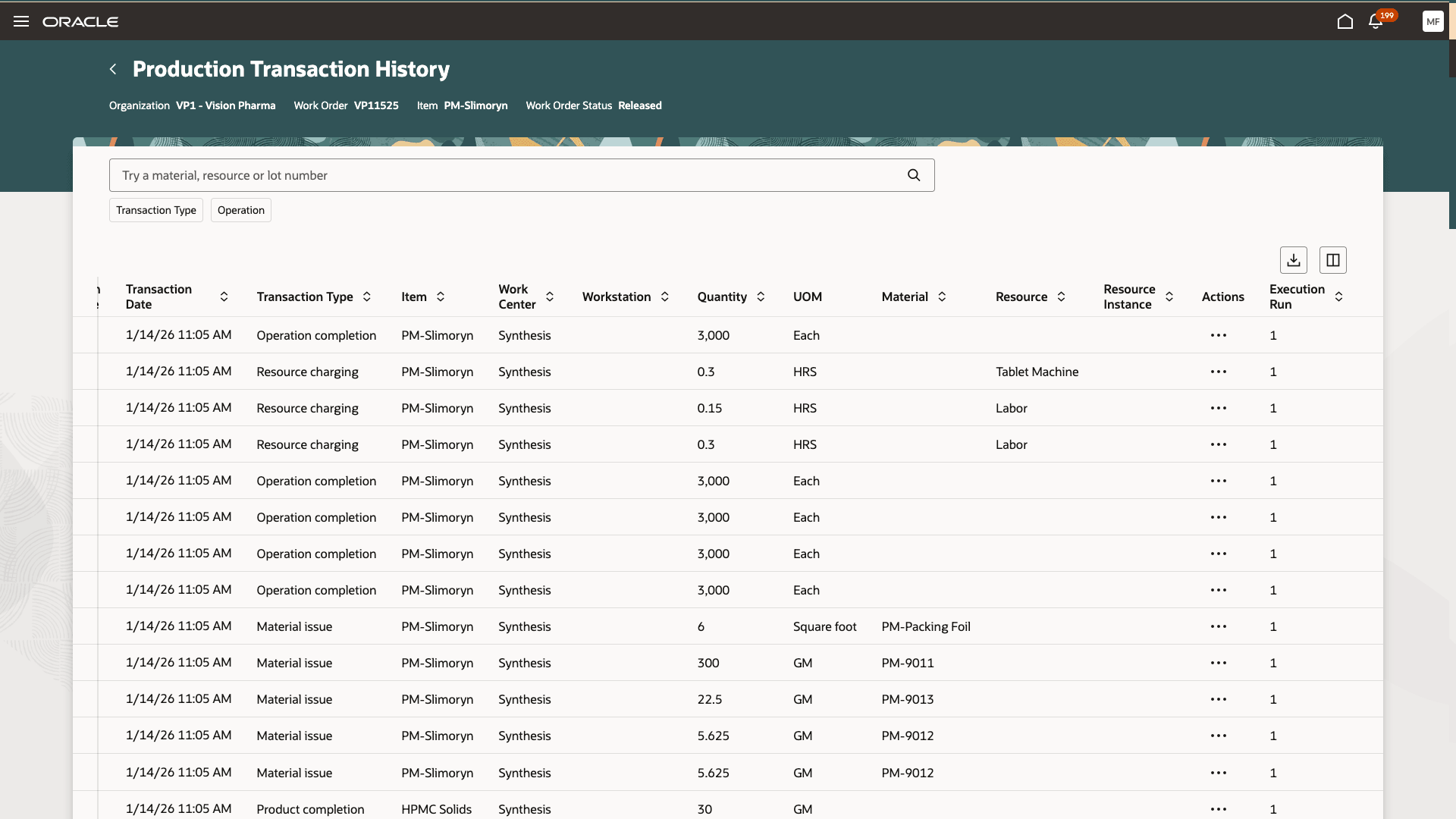

「生産トランザクション履歴」ページには、作業オーダーが実行によって分割された場合に、各実行に対してレポートされたトランザクションが表示されます。
生産トランザクション履歴
生産トランザクション履歴

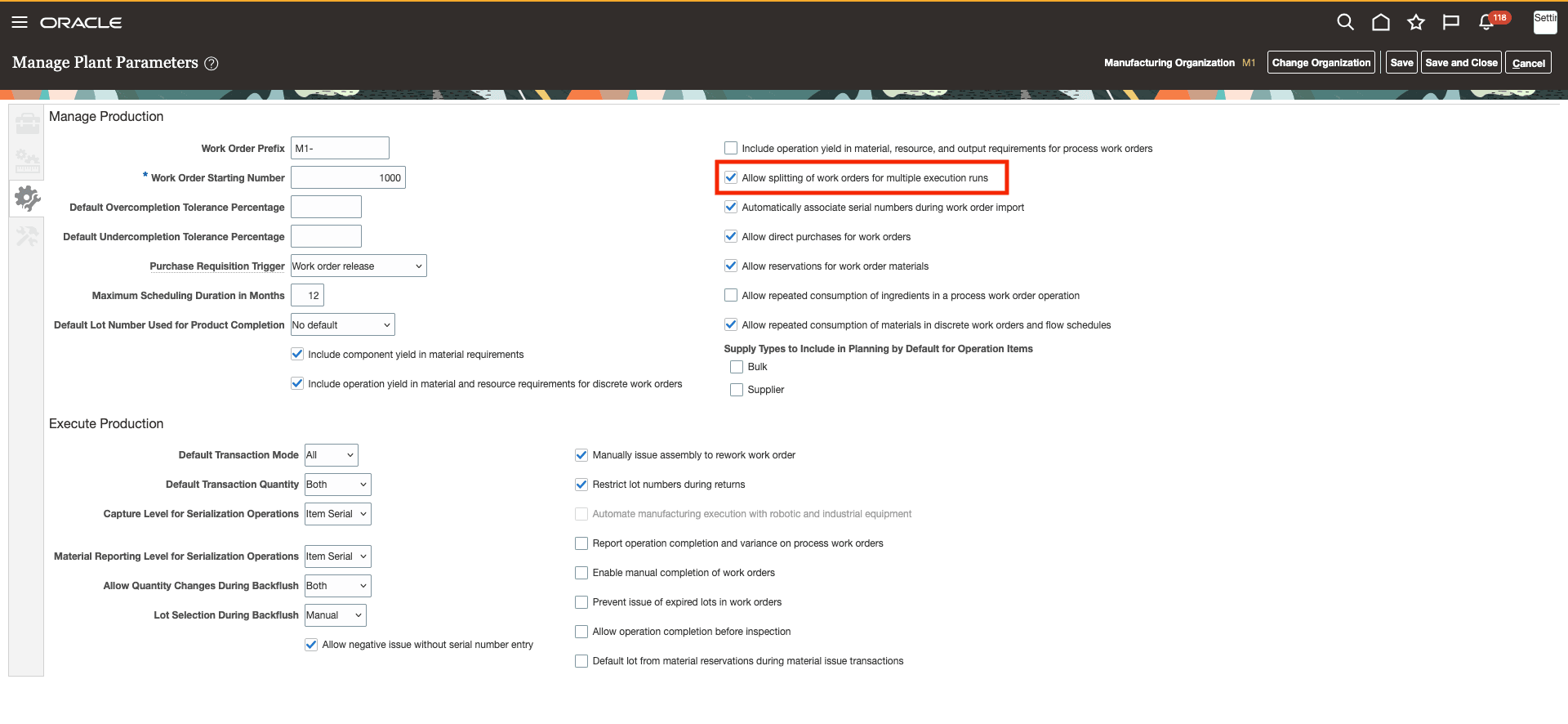

有効化および構成ステップ
この機能を有効にするには、工場パラメータを設定します:
  1. 「設定および保守」作業領域で、「工場パラメータの管理」タスクを検索して選択します。
  2. 「工場パラメータの管理」ページで、必要な在庫組織を選択します。
  3. 「作業実行」タブの「生産の管理」で、「複数実行実行の作業オーダーの分割を許可」チェック・ボックスを有効にします。
工場パラメータの管理ページ
プラント・パラメータの管理ページ
