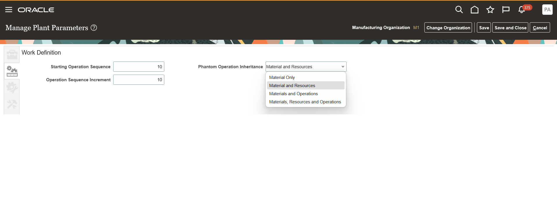

有効化および構成ステップ
この機能を有効にするには、次のいずれかの新しいオプションで「ファントム工程継承」プラント・パラメータの現行値を更新します。
  • 資材および工程
  • 資材、生産資源および工程
ファントム工程継承プラント・パラメータ
ファントム工程継承プラント・パラメータ
