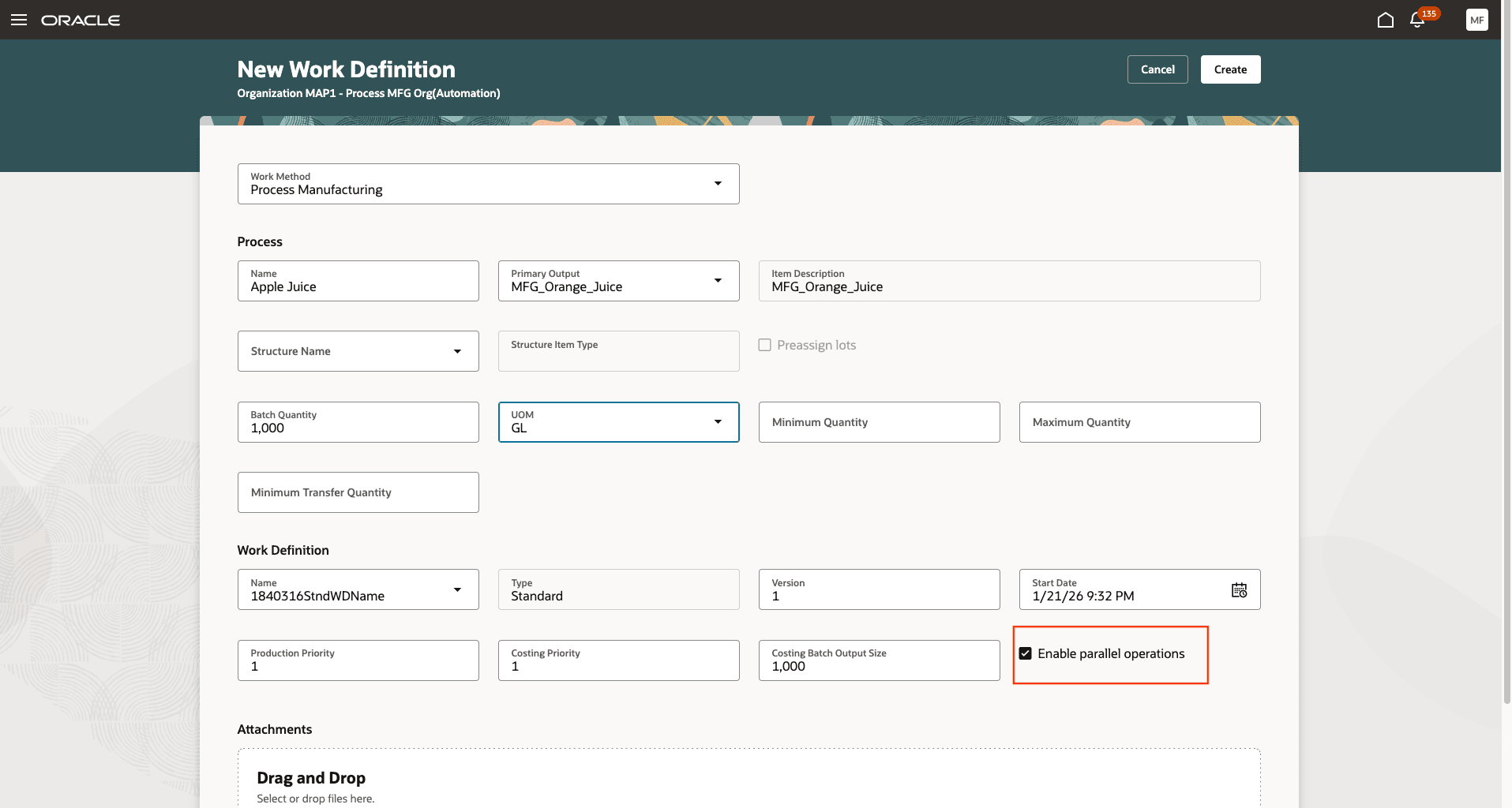

作業定義のパラレル操作を作成するには、作業定義の作成時に「パラレル操作の有効化」属性を選択します。 作業定義の作成後は、「パラレル操作の有効化」属性を変更できないことに注意してください。 パラレル操作に対して有効になっている作業定義に対して操作依存性を定義するための新しいページがあります。 操作依存性の設定方法の詳細は、「操作の依存性」の項を参照してください。

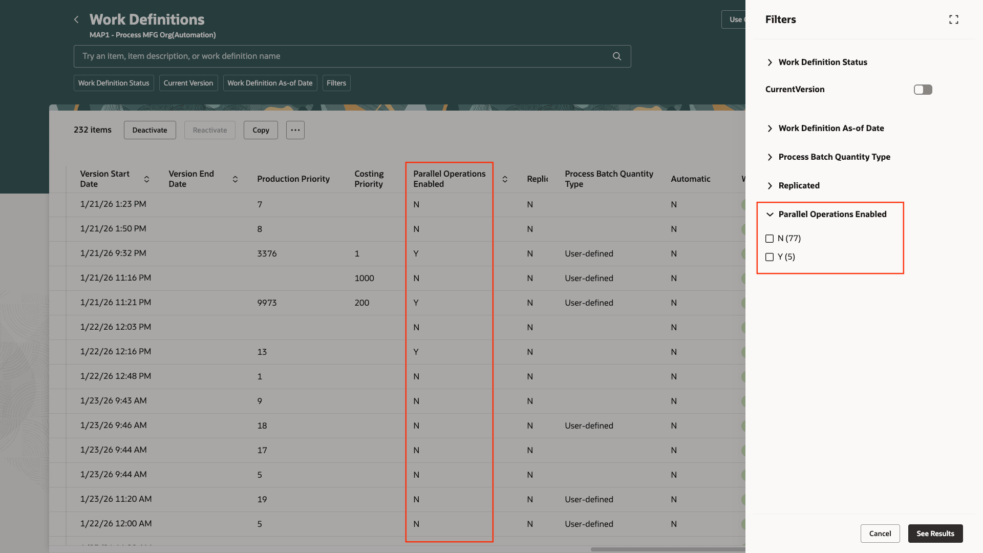

「パラレル操作の有効化」フィルタを使用して、パラレル操作を含む既存の作業定義を検索できます。 検索結果には、作業定義がパラレル操作に対して有効かどうかを示す「パラレル操作使用可能」列が含まれます。

作業定義の作成
パラレル操作を有効にした作業定義の作成
作業定義検索
作業定義検索およびフィルタにパラレル操作使用可能属性を含める
「パラレル操作の有効化」属性を選択して作業定義を作成した後、操作の依存関係を定義します。 操作の依存関係は、新しい操作の依存関係ページを使用して定義できます。 「パラレル操作の有効化」が有効になっている作業定義に対して操作の依存関係が定義されていない場合、または操作の依存関係が不完全または無効な場合は、それらの作業定義を使用して作業オーダーを作成できないことに注意してください。

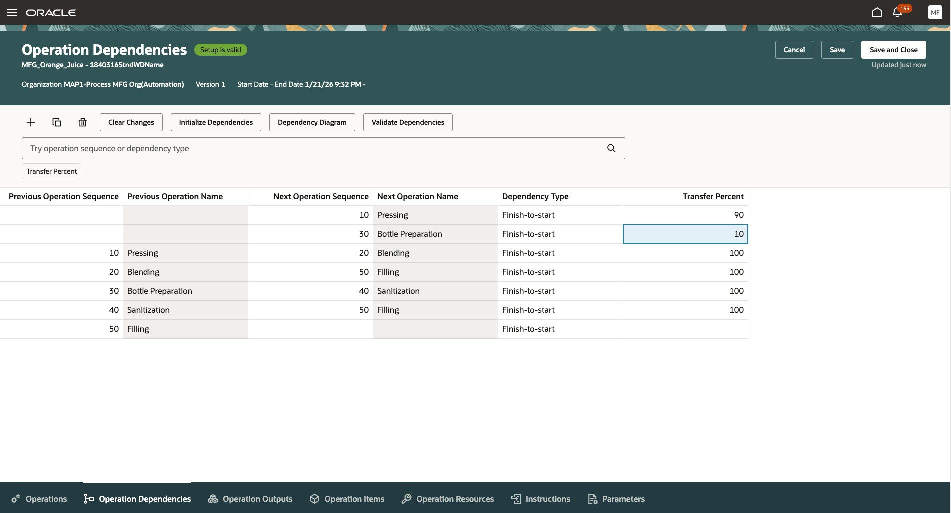

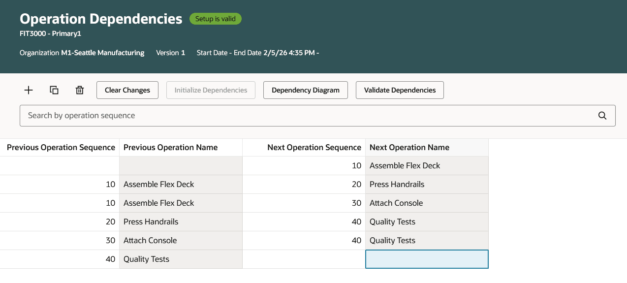

操作依存性:
操作の依存関係を設定するステップは次のとおりです。
  1. 依存性の初期化
    「依存性の初期化」ボタンを使用して、操作の依存性を順番に作成できます。
    操作の依存関係が初期化されると、必要に応じて手動で変更して、操作の正しい順序および並列性を示すことができます。 操作を初期化した後は、手動で行った変更が上書きされる可能性があるため、依存関係を再度初期化することはできません。
  2. 依存関係の入力
    1. 操作の依存関係は、前の操作と次の操作と呼ばれる2つの操作間に定義されます。 作業オーダーの実行中に、依存関係内の前の操作が最初に実行され、前の操作の後に次の操作が実行されます。
    2. 最初の操作は、以前の操作がない依存関係によって示されます。 最初の操作は少なくとも1つ必要です。 ショップ型製造では最初の工程が1つのみサポートされますが、プロセス製造では最初の工程が複数サポートされます。
    3. 最後の操作は、次の操作がない依存関係によって示されます。 最後の操作は1つのみ必要であり、最後の操作を複数定義することはできません。
    4. 「プロセス製造」作業方法について、次の追加情報を取得します。
      1. 依存性タイプ:次の2つの依存性タイプがサポートされています。
        1. 終了- 開始:次の操作を開始する前に、前の操作を完了する必要があることを示します。 前の工程の完了数量が次の工程に移動します。 「移動率」は、移動する完了数量を決定するために使用されます。 1つの操作が複数の依存関係の前の操作である場合、これらの依存関係の合計転送率は100%である必要があります。 また、作業定義内のすべての操作には終了- 開始依存性が必要です。
        2. 開始から開始:次の操作を開始する前に、前の操作を開始する必要があることを示します。 これはスケジュール依存であり、工程間の完了数量移動は含まれません。 その結果、このタイプの依存関係に関連付けられた転送パーセントはありません。
      2. 移動率: 前の工程から次の工程に移動された完了工程数量の割合を示します。 「転送率」には、次のルールが適用されます。
        1. 転送パーセントは、プロセス製造作業定義でのみ使用されます。
        2. 転送率はスケジューリング専用であるため、開始から開始への依存関係には必要ありません。
        3. 最終工程から完了数量が移動されないため、最終工程には移動率は必要ありません。
        4. 計算済バッチ数量に対して作業定義が定義されている場合、最初の工程には転送パーセントは必要ありません。
        5. 最初の工程では、最初の工程への合計転送率は100%である必要があります。
        6. 工程外移動率の合計は100%である必要があります。
  3. 依存性の検証
    「依存性の検証」「保存」または「保存してクローズ」を選択すると、完了した依存性が検証され、検証が失敗した場合にエラーが表示されます。
    依存関係は、次の検証に準拠している必要があります。
    1. 工程依存の設定時に、すべての原価計上ポイント工程および自動処理工程が含まれていることを確認します。
    2. 1つ以上の操作を最初の操作として設定します。
    3. 最後の操作として1つの操作のみを設定します。
    4. 前の工程の連番が次の工程の連番より小さいことを確認してください。
    5. プロセス製造では、工程外移動率合計が100%になる必要があります。
    6. プロセス製造では、次の場合に転送パーセントは必要ありません。
      1. 作業定義のバッチ数量の計算時の最初の工程依存関係。
      2. Start-to-Start依存性。
    7. オプション操作および自動操作が、パラレル操作の開始、中間操作または終了操作でないことを確認します。

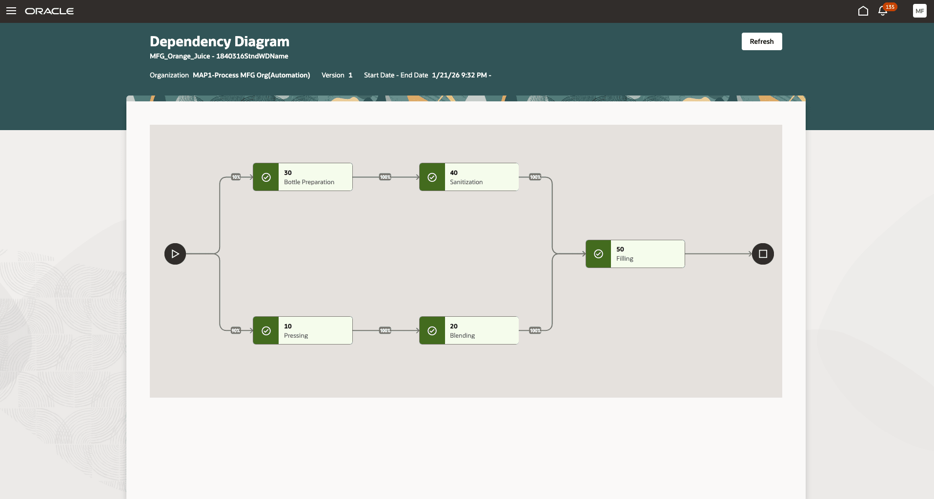

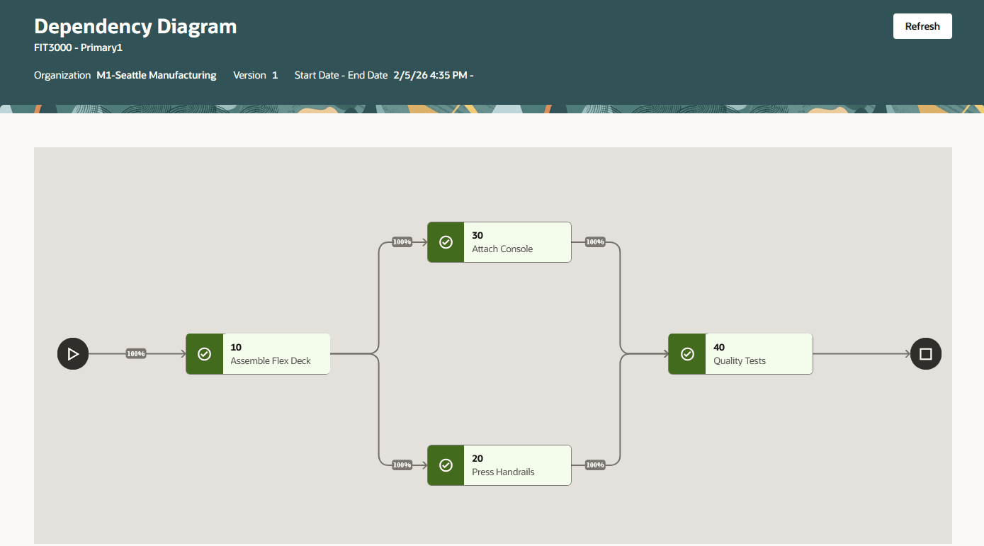

  4. 依存性ダイアグラムの使用
    依存性ダイアグラムを使用すると、操作依存性を別のウィンドウで視覚的に表現できます。
    検証エラーがある場合は、依存関係図にエラー情報も表示されます。
プロセス作業定義の工程依存
プロセス製造作業定義の工程依存
プロセス作業定義の工程依存ダイアグラム
プロセス製造作業定義の工程依存ダイアグラム
ショップ型作業定義の工程依存
ショップ型製造作業定義の工程依存
ショップ型作業定義の工程依存ダイアグラム
ショップ型製造作業定義の工程依存ダイアグラム

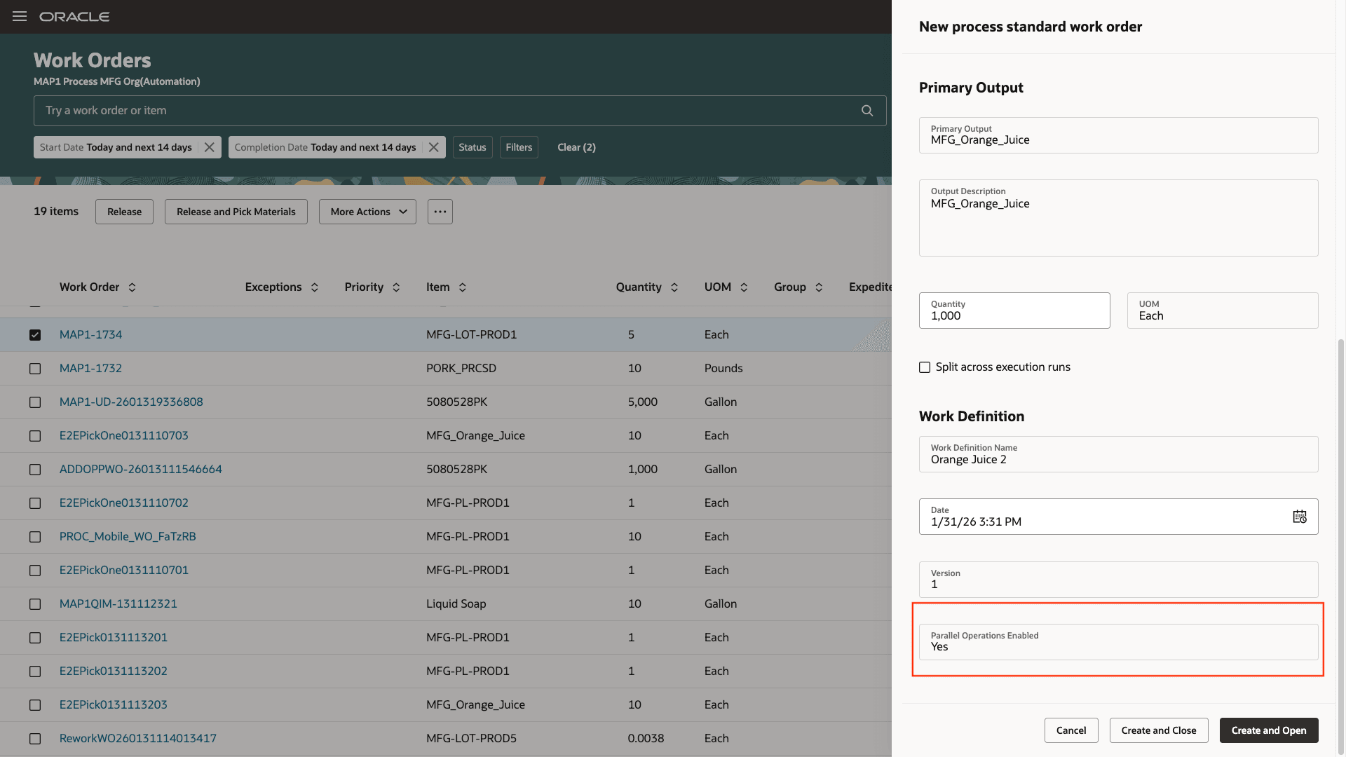

作業オーダー
作業定義の作業オーダーは、パラレル操作を有効にして作成できます。 パラレル操作が有効な作業定義に無効な工程依存関係がある場合、作業オーダーの作成中にエラーが表示されます。 パラレル工程を使用する作業オーダーでは、次の処理は許可されません。
  1. 作業オーダーにパラレル工程がある場合、作業オーダーを複数の実行実行に分割できません。
  2. パラレル工程がある作業オーダーから工程を削除できません。
  3. パラレル操作のある作業オーダーに工程を追加することはできません。
  4. 作業オーダーの工程をパラレル工程で再順序付けすることはできません。 パラレル操作の作業定義の作成時に、再順序付け設定も許可されません。
  5. パラレル工程のある作業オーダーに対して中間再計画を実行することはできません。
  6. 工程の原価計上ポイントを変更したり、属性を自動的に処理することはできません。

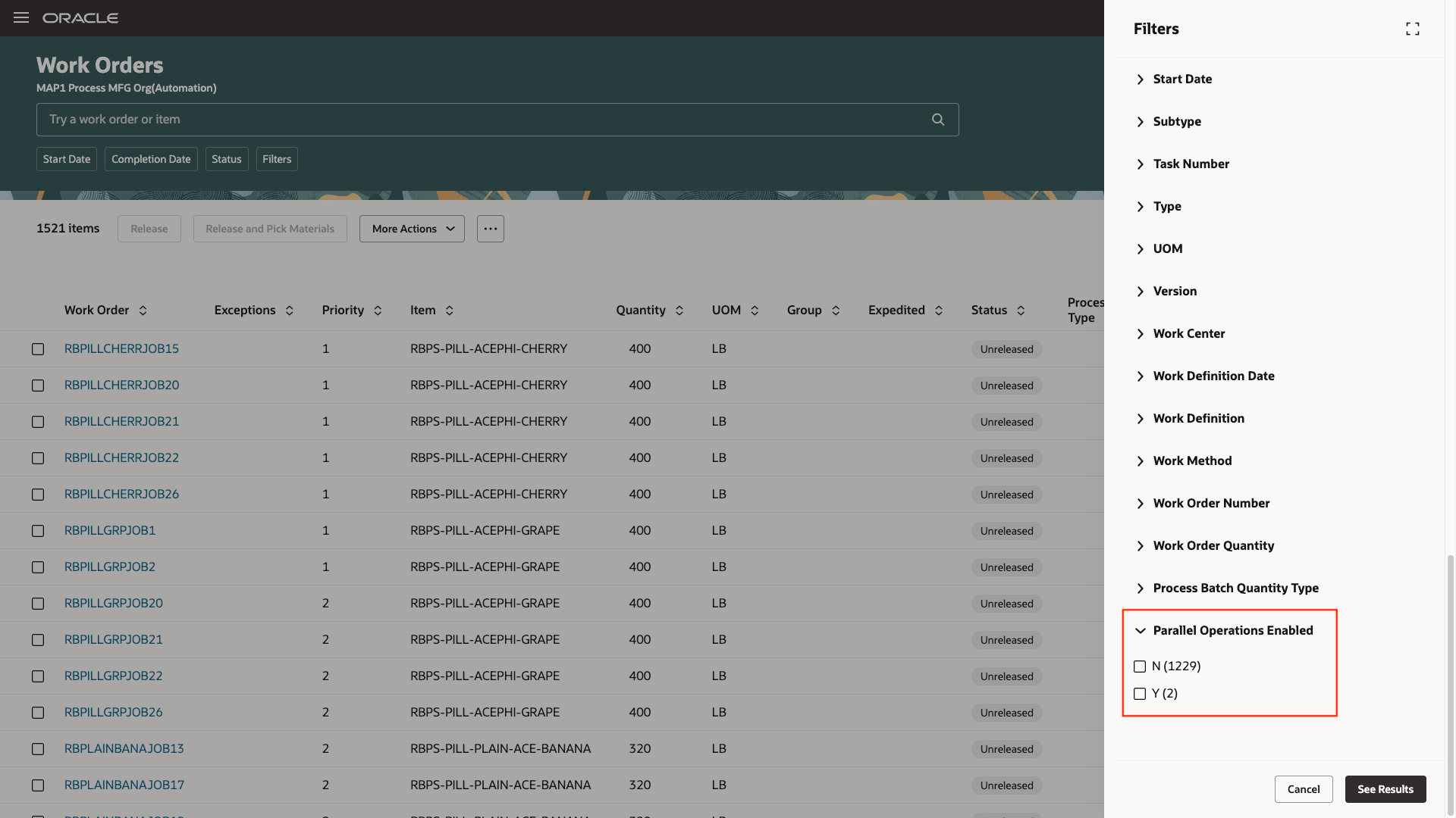

ワーク・オーダー検索
ワーク・オーダー検索

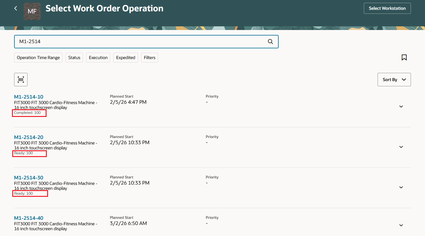

生産実行
現在と同じように、パラレル工程がある作業オーダーの工程トランザクションは引き続きレポートできます。 ただし、操作トランザクションの出力が後続の操作の数量にどのように影響するかは変更されます。 次の項では、これらの変更について説明します。
  1. 完了:数量を完了すると、次の工程の準備完了数量が決まります。 パラレル操作の場合、操作の依存性設定を使用して、1つ以上の次の操作および対応する転送率を決定します。 次の1つ以上の工程の準備完了数量は、完了数量を次のように転送することによって決定されます。
    • プロセス製造:転送率を適用した後、完了数量が次の工程に転送されます。 複数の前の工程の場合、次の工程の準備完了数量は、すべての前の工程からの転送済数量合計です。
    • ショップ型製造: 完了数量全体が次のすべての工程に転送されます。 複数の前の工程では、前の工程の最小完了数量が次の工程に転送されます。
  2. 戻し処理:完了を戻し処理する場合、使用可能数量から戻し処理可能数量は工程依存設定を使用して決定されます。 表示される有効数量は、次の工程の準備完了数量がゼロ未満にならないように、戻し処理できる最大数量です。
ワーク・センターで「仕掛品の手動転送」が有効になっている場合、パラレル操作を使用する作業定義の本番実行中にこの設定は無視されることに注意してください。 パラレル操作を使用する作業定義の場合、仕掛品転送は常に自動的に行われます。

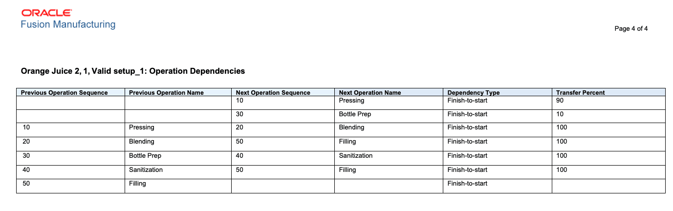

レポート
操作依存性情報を表示するために、次のレポートが変更されました:
  1. 作業指示トラベラー・レポート - プロセスおよびショップ型製造作業指示の工程依存を表示します。
  2. 印刷作業定義レポート - プロセス作業定義の工程依存を表示します。
  3. 「作業定義」の「電子レコード」 - プロセス作業定義の工程依存を表示します。
  4. 電子生産レコード - プロセスおよびショップ型製造作業オーダーの工程依存関係を表示します。
これらのレポートには、作業定義または作業オーダーの工程依存関係が表示されるようになりました。 次の例では、これらのレポートのいずれかにこの情報がどのように表示されるかを示します。
レポート内の操作の依存性
レポートの操作依存性
